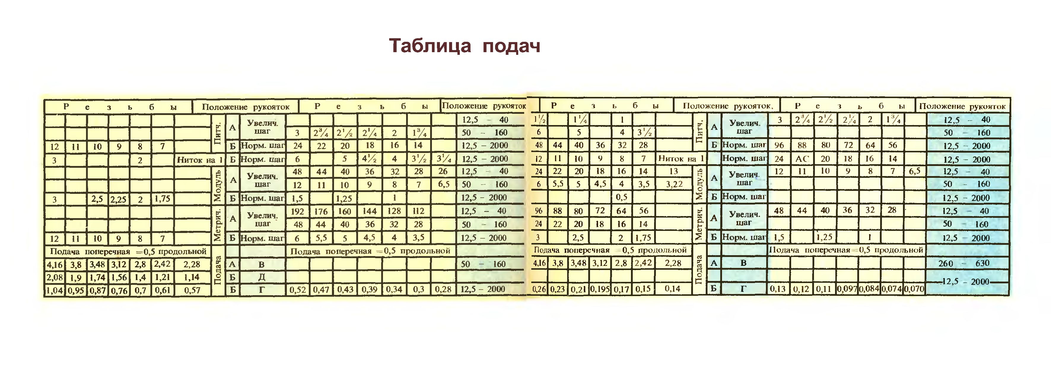

Witam. Czy posiada ktos może podziałkę do w/w tokarki lub jakąś dtr? Nabyłem niedawno tą tokarke tylko niestety podziałka jest nieczytelna

Post napisał: BYDGOST » 11 sie 2014, 11:07
Kiedyś znalazłem taką:
Natomiast instrukcji jest wiele w zależności od daty produkcji tokarki. Ponadto mam jeszcze instrukcję remontów i napraw.

Na pewnej rosyjskiej stronie jest w bród DTRek i dokumentacji od tej maszyny, a także modeli pokrewnych (szukaj też ik62 bo to to samo tyle że każdy pisał inaczej). Istnieje też model sporo nowszy pod nazwą IV62G który zdaje się jest pomostem miedzy ik62 i 16k20 ale widziałem go tylko na jednym filmie na youtube więc nie wiele można powiedzieć poza tym co mówił sam autor.
Tablica którą podesłała kolega Bydgost pokrywa się z moją tablicą z tym, że ja posiadam ik625 (to samo co ik62 tyle, że ma powiększoną średnicę obróbki), Ale pewnie ik62 też będzie dobre o ile posiadasz ten osobliwy bęben do wybierania gwintów i posuwów. Jeśli szukasz dokumentacji to musisz znać rosyjski, wersji angielskich dokumentacji nie odnalazłem mimo , że maszyna ta była w znacznych ilościaciach budowana na export.

BYDGOST jesteś wielki to prawdopodobnie ta tablica. :mrgreen:
dzięki ak47 znalazłem to http://www.chipmaker.ru/topic/90365/ i faktycznie jest tam sporo DTRek wiec również wielkie dzięki.
