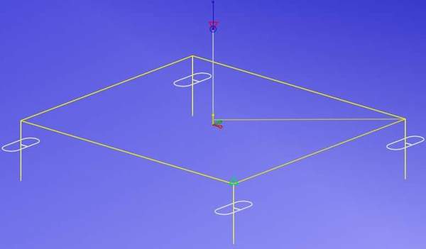

Oto przykładowy program na ten detal
0 BEGIN PGM 0000-0 MM
1 ; A39598
2 ; Nr rys.
3 ; X i Y -W OSI DETALU
4 ; Mocowanie - PRZYRZAD
5 BLK FORM 0.1 Z X-350 Y+0 Z-600
6 BLK FORM 0.2 X+350 Y+1100 Z+0
7 ;--FREZ WIERCACY D=40--
8 ; ----------------------
9 TOOL CALL 12 Z S2800
10 L X0 Y0 FMAX
11 L Z100 F1000
12 L Z5 F150
13 CYCL DEF 1.0 GLEBOKIE WIERCENIE
14 CYCL DEF 1.1 ODSTEP 5
15 CYCL DEF 1.2 GLEBOK -58
16 CYCL DEF 1.3 DOSUW 52
17 CYCL DEF 1.4 P.CZAS 1
18 CYCL DEF 1.5 F150
19 CALL LBL 1 ; OTWORY
20 CYCL DEF 4.0 FREZOW. WYBRANIA
21 CYCL DEF 4.1 ODSTEP 5
22 CYCL DEF 4.2 GLEBOK -20
23 CYCL DEF 4.3 DOSUW 20 F150
24 CYCL DEF 4.4 X58
25 CYCL DEF 4.5 Y86
26 CYCL DEF 4.6 F200 DR- PROM.R 29
27 CALL LBL 1 ; OTWORY
28 M06
29 ;----------------------------------
30 LBL 1 ; OTWORY
31 L X139,5 Y127 FMAX M99
32 L X-139,5 Y127 FMAX M99
33 L X-139,5 Y-127 FMAX M99
34 L X139,5 Y-127 FMAX M99
35 LBL 0

- Załączniki
- fasolki.JPG (10.52 KiB) Przejrzano 3997 razy
