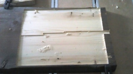

Mam problem z wykonaniem płaskorzeźb, otóż po upłynięciu około 1.5 godziny frezowania Mach3 wariuje i zaczyna frezować "po swojemu" tzn nie zgodnie z g cod-em.
Po zatrzymaniu restarcie programu i ruszeniu (od linii g cod-u w którym wykonywana była błędnie ścieżka narzędzia) ploter frezuje przez chwilę normalnie po czym znów zaczyna wariować.
Na początku myślałem że jest to wina przegrzewającego się silnika krokowego w osi X, po założeniu 4 aluminiowych radiatorów i wentylatora chłodzonego na silnik temperatura znacznie spadła (silnik jest lekko ciepły).
Następnie przeinstalowałem Macha3 043.022 na nowo w raz z najnowszym sterownikiem CSMIO IP M i dale jest to samo.
G cod też wydaje się poprawny, bo ploter po ponownym restarcie Macha3 frezuje poprawnie w miejscu w którym wcześnie wariował.
Moje sterowanie to:
- Sterownik USN 3D8A
http://www.ebmia.pl/uniwersalny-sterown ... 42786.html
- kontroler ruchu CSMIO IP M
http://www.ebmia.pl/csmioipm-4osiowy-ko ... 12239.html
- silniki krokowe
http://www.ebmia.pl/silnik-krokowy-8680 ... 11136.html
http://www.ebmia.pl/silnik-krokowy-fl86 ... -8598.html
- wszystkie kable silników krokowych ekranowane
- Mach3 (pełna wersja) pod Windows Xp
Poniżej zdjęcie z frezowania na którym widać jak ucieka ścieżka w osi X

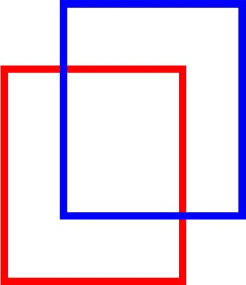

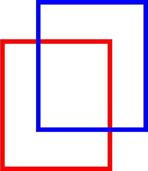

Zrobiłem właśnie testy na Laptopie pod Windą 7 i niestety dalej to samo czyli nagle ploter wariuje :???:
Ale zauważyłem że jak zwariował na laptopie to zaczął robić jakby frezowanie od nowa ale w innym położeniu (tam gdzie zwariował zaczął frezowanie od nowa chociaż okienko g cod-u w Machu3 nadal pokazywało jakby robił frezowanie normalnie a frezował jakby od początku :shock: )
Poniżej rysunek z przestawieniem frezowania przed i po
