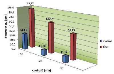

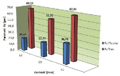

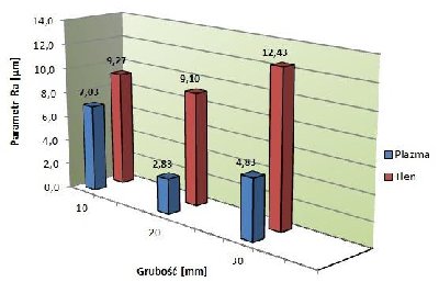

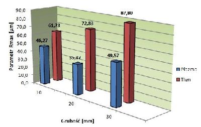

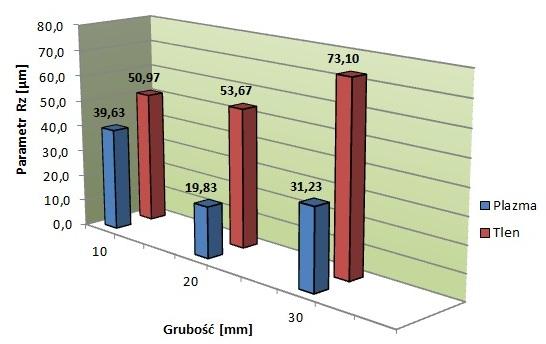

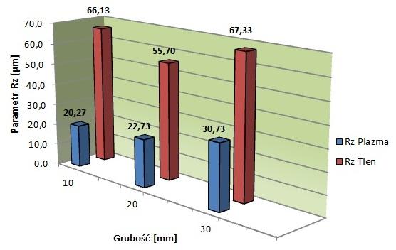

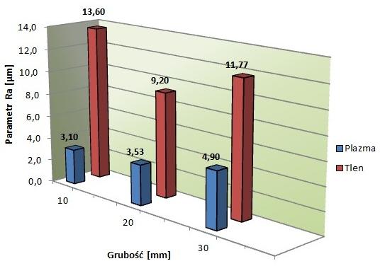

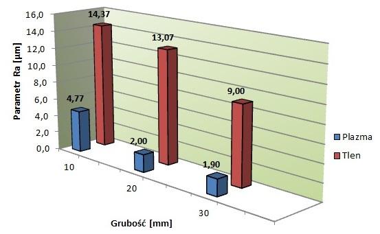

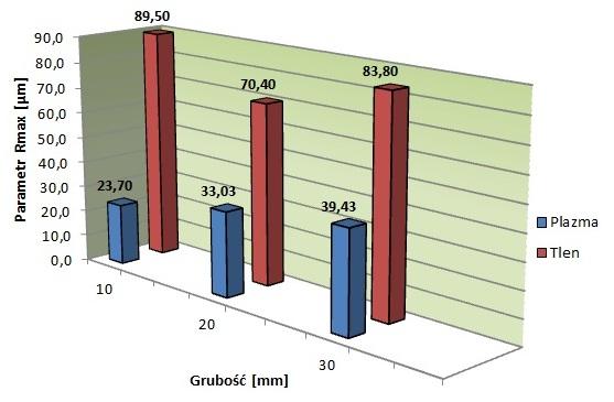

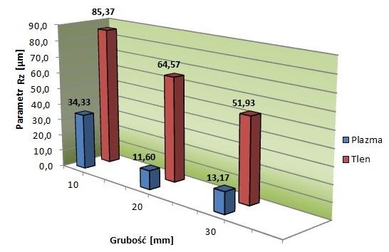

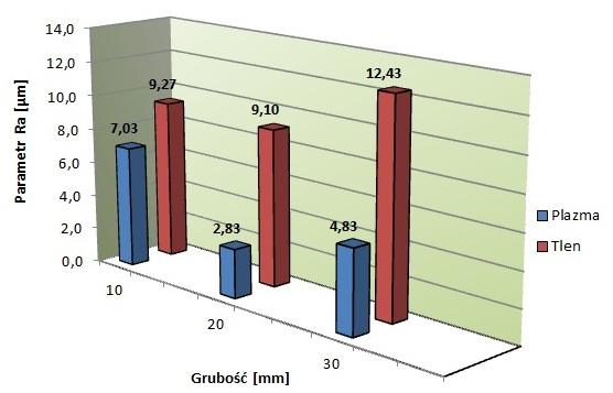

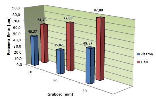

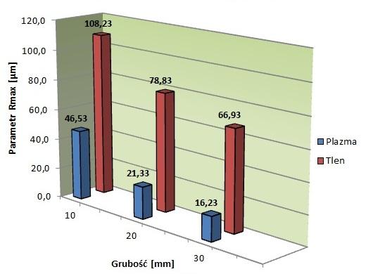

Witam serdecznie. Potrzebowałbym pewnej pomocy w interpretacji badań do pracy dyplomowej. Tematem było badanie chropowatości przecinanych powierzchni próbek z różnych gatunków materiału przecinanych za pomocą strumienia plazmy i gazu. Załączam wykresy parametrów, które stworzyłem.
Zastanawia mnie to, dlaczego chropowatość dla niektórych materiałów rośnie wraz ze wzrostem grubości, dla innych maleje a dla jeszcze innych nie jest w ogóle liniowa ?
Materiały przecinanych próbek to S355J2+N, S420G2+M i S500G2+M, grubości: 10, 20, 30 mm
Prośba o pomoc w wyciągnięciu wniosków. Parametry chrop.
