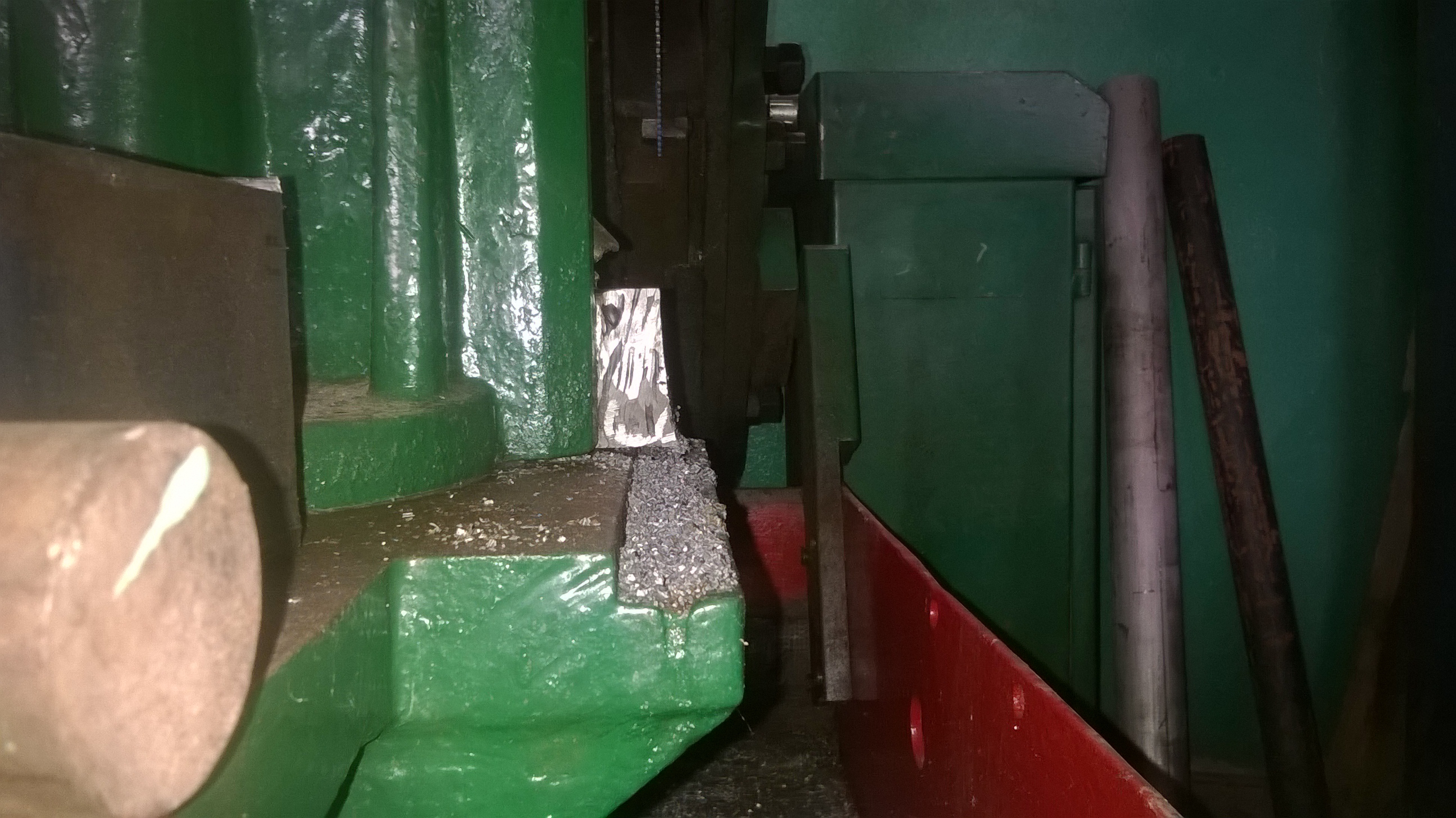

Pila ramowa krzywo tnie
Post napisał: blasterpl » 24 cze 2014, 15:32

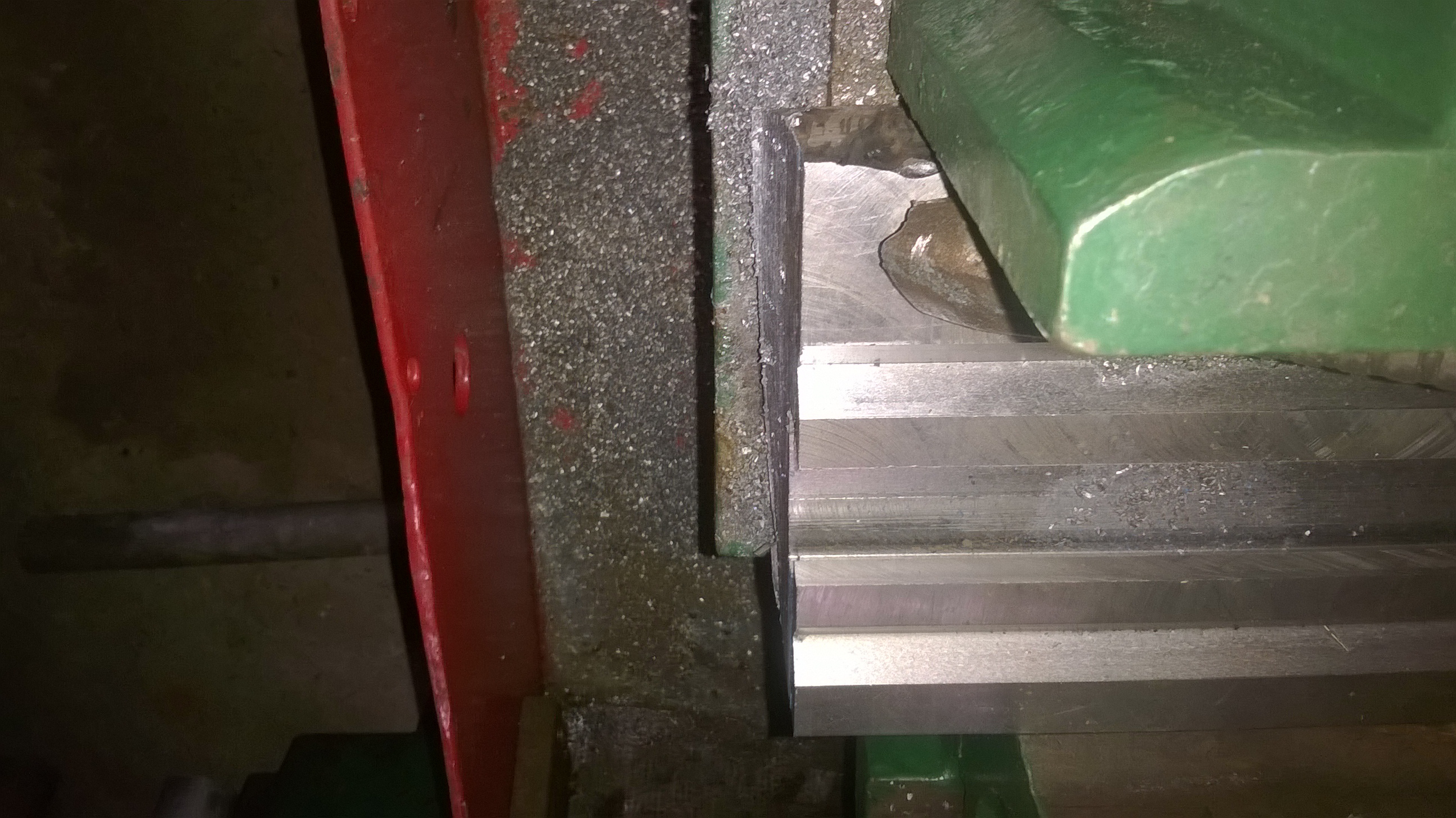

Dlaczego tak się dzieje . Materiał o gr.50mm tak do ok. polowy grubości tnie ok. ale dalej już coraz większy skos (max skosu to ok 5-7mm!!).Jak widać skos pojawia się z jednej strony , nie po całości materiału.W czym problem :?: Czy napięcie brzeszczotu ma na to wpływ :?: Pila "Bulgarka" OH253

Co to znaczy "prawidłowe napięcie brzeszczotu" , jak to sprawdzić :?: Myślę ze problemem może być sam brzeszczot (zmieniłem na jakiegoś nędznego chińczyka) jak i jego napięcie.

Post napisał: MG82 » 24 cze 2014, 18:28
Miałem podobny problem. Przyczyną było zbyt szybkie opadanie ramienia piły.
Regulacja, ewentualnie wymiana siłownika w zależności od modelu piły powinna pomóc.
Jeśli piła tnie dobrze na wcześniej stosowanych brzeszczotach to przyczyna tkwi w jakości nowo zakupionych.

Post napisał: blasterpl » 29 cze 2014, 21:33
Zmniejszyłem szybkość opadania brzeszczotu i napiąłem mocniej brzeszczot. Jest lepiej ale nadal jest skos :cry:

Post napisał: 000andrzej » 30 cze 2014, 22:32
A nie masz przypadkiem luzów? Sprawdź na sucho czy rama nie ma luzów na boki. Szczególnie w niższym położeniu.
