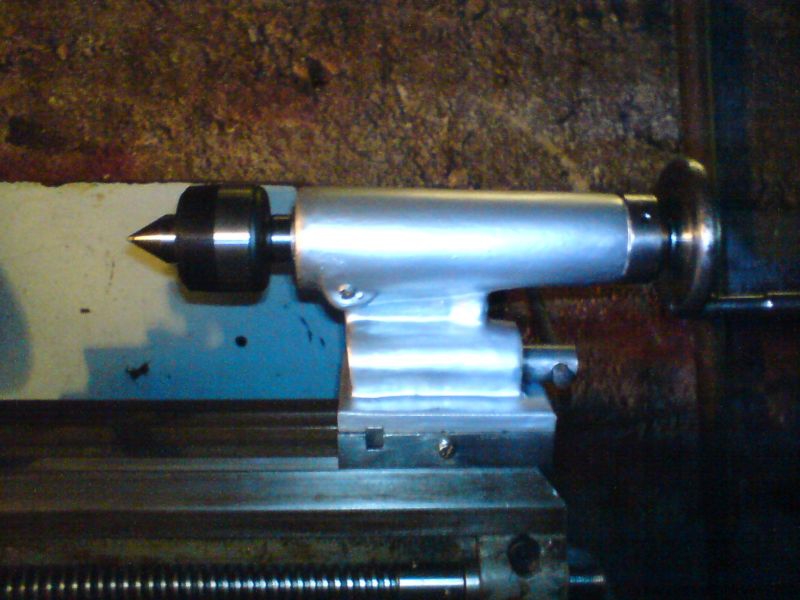

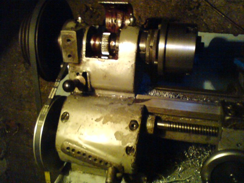

Posiadam tokarkę jak w temacie, lecz nie posiada ona żadnej tabliczki z której można by się dowiedzieć o roku produkcji. Ma ona przynajmniej dwa znaki szczególne brak sprzęgła przy nortonie i klapkę wrzeciennika mocowaną na zawiasie. Konik który dokupiłem też jest jakiś bardziej mocarny, jest na stożek mk2 a według dtr powinien być mk1.
Teraz pytanie do znawców tematu czy jest to model starszy czy nowszy i jak to jest z tymi konikami.

Widzę, że mocno przekombinowana jest ta tokarka - koło pasowe zamiast kół zębatych gitary jako napęd nortona niweczy szanse na gwintowanie. A konik jeżeli tylko środek kíełka trafia w środek wrzeciona to może być. Co do szczegółów technicznych polecam instrukcję na którą nakierował kolega BYDGOST pod linkiem:

Oczywiście konik trafia tam gdzie powinien a przekładnia pasowa jest lepsza niż brak przekładni, ale pytanie pozostaje jak to jest z tymi różnymi wykonaniami tej samej maszyny.****************************************

Czy data produkcji jest ważna dla stanu tokarki? Szkoda, że nie ma sprzęgła.
Pewnie da sie wrócić do oryginalnej gitary jeśli nie ma przeróbek osi kół zębatych.
Wszystkie TSA16 miały klapkę wrzeciennika na zawiasach. Konik jest oryginalny, pewnie tuleja przerobiona na MK2. Nic tylko się cieszyć. MK1 słabiej trzyma wiertła.

Tak w napędzie nortona nie ma żadnych przeróbek, co do klapki wrzeciennika się nie zgodzę że wszystkie TSA 16 mają zawias bo widziałem kilka w których klapka była luzem i nie było żadnych śladów po zawiasie.

Ja takich nie widziałem, natomiast spotkałem się z wyrwanymi zawiasami. Klapka bez mocowania nie ma sensu. Konstruktorzy nie byli idiotami.
