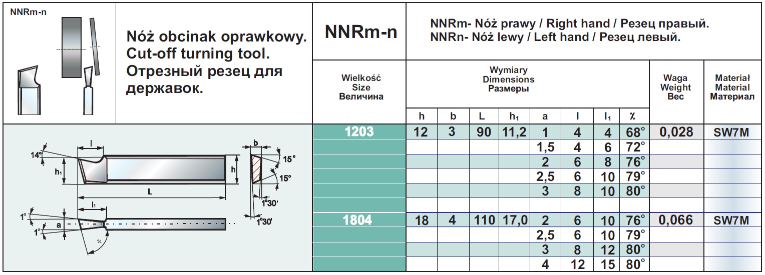

Nie wiem czy HSS dobrze zaszlifowany na ostro, z dodatnim kątem powierzchni natarcia +ɣ nie byłby tu lepszy.
Obrazek Obrazek
Płytka DGM ma promień rε i inaczej ukształtowaną powierzchnię natarcia, gdzie kąt natarcia ɣ na wierzchołku ostrza dla cieniutkiego przekroju bździudka ( :mrgreen: ) jest ujemny (-ɣ), a aluminium nie jest zbyt wytrzymałe, urywa się pod ciężarem odcinanego detalu i naporu głównej krawędzi skrawającej zanim płytka dojdzie do osi.
albo może spróbuj z płytką SGN-QBN (też str.8)
