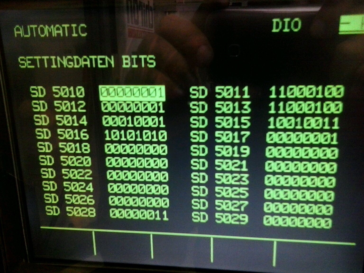

Mar84cin
- Posty: 11
- Rejestracja: 26 wrz 2016, 19:49
- Lokalizacja: Małopolska
Witam. Czy jest możliwość przesyłania programu w PcIN bezpośrednio z kompa na maszynę po sieci z obróbką ??, albo zwiększyć szybkość wgrywania programu .
Pracuje na Chironie fz 12s Magnum HS i nie potrafię temu dać rady jak na razie .
Wiem ze się zmienia w setting bitts i PcIN stawienie ale nie wiem jak, za każdym razem wywala mi błąd .
