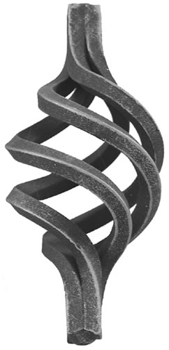

Czy ktoś może wie jak się robi taki koszyk ozdobny jak na zdjęciu?

Witaj
ręcznie czy maszynowo
jeśli ręcznie to rozgrzewasz stal i rozcinasz na cztery części ćwiartki
i skręcasz wokół osi

tak,
to bardzo proste,
spawasz 4prety kwadratowe na końcach po czym do takiego przyrządu co ma 2 głowice jedna kreci się w prawo a druga w lewo o zadany kat np90st.
w imadle pewnie tez da się zrobić, mocując jeden koniec do imadła a 2 kręcąc na przykład kluczem francuskim

znajomy ma warsztat kowalski i każdy z prętów po rozgrzaniu gnie na giętarce z lekkim skokiem po czym skałada wszystko do kupy i na końcach zakłada pierścień stalowy :wink:

ja widzialem jak koles to robil na tokarce. 4 prety zlozone do kupy zacisniete w uchwycie wrzeciona. z drugiej strony w koniku dorobione jakies kwadartowe gniazdo trzymajace te prety. wlaczalo sie wolne obroty i rownoczesnie posuw suportu ktory ciagnal za soba konik.

Cztery prety końcami spawać razem, jak wszyscy wczesniej pisali, nastepnie na gorąco - miedzy pomarańczowym a poczatkiem żółtego - skręcić osiowo 360 st a nastepnie cofnąć skręt o 90 st. Szyszka sama się otworzy tak jak na zdjeciu. A proponowane wcześniej przyrządy to raptem kotlina kowalska, imadło i jakiekolwiek cęgi, też kowalskie.
