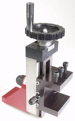

Post napisał: ezbig » 24 lip 2007, 03:07
Mam małą tokarkę i przydałaby mi się taka przystawka. Może ktoś wie gdzie to można kupić w Polsce, bo za granicą nie ma z tym problemu.

ale chodzi ci tylko o ta czesc czerwona czy o całośc? wiem ze cos takiego mozna zrobic wykorzystujac obrotowy suport od tokarki. trzbea dorobic mozowanie jego i prawie jest. pozdrawiam

Powinna pasować przystawka do tokarki PROMA SM-300E
http://www.promapl.pl/?module=produkt&id=73
na dole strony, wyposażenie specjalne 'Przyrząd frezerski nr. kat. 25010061 840,-'

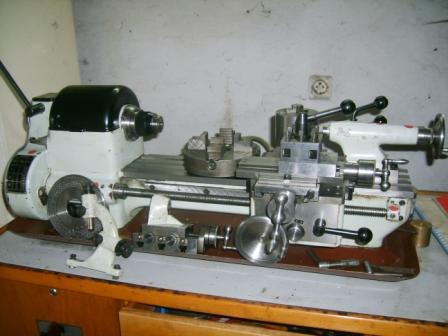

Post napisał: mrozanski » 24 lip 2007, 13:08
przy tokarce mn 80 jest oryginalnie bardzo fajna taka przystawka. na fotce widac ja obok podtrzymki. moze lepiej poszukac czegos takiego uzywanego. bo te nowe wydaja sie byc bardzo delikatne.
mn 80.jpg (64.05 KiB) Przejrzano 7221 razy

Qurcze strasznie drogie. Tokarka kosztowała 2400, a tu 840 przystawka. To co pokazałem na zdjęciu kosztuje 100 - 125$ w sklepach internetowych. Chyba nie pozostaje nic innego jak przykręcić na kontowniku kawałek imadełka. Gdzieś widziałem zdjęcie takiej dorobionej przystawki.
mrozanski pisze: ale chodzi ci tylko o ta czesc czerwona czy o całośc?
Chodzi o całość.

kup sobioe na allegro imadlo krzyzowe - w zaleznosci od wielkosci przesuwu kosztuje do 250zl. wywalisz z tego imadla jedna osi, reszte przykrecisz do stalowej kostki i masz swoja przystawke
