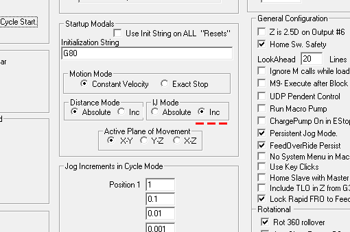

Mam na imię Bartek, jestem bardzo świeży w temacie, z góry wybaczcie za motanie, a jednocześnie proszę o pomoc.
Jestem użytkownikiem frezarki ze sterowaniem Mach3. Nie montowałem tego w niej ani nic z tych rzeczy, takie kwestie są dla mnie na razie czeskim filmem.
Posiadam oprogramowanie cad/cam zw3d i ostatnio zacząłem generować programy.
Nie mam wdrożonego post processora od macha3 w tym programie, jednak znajomy polecił mi używanie fanuc basic.
Jednak po wykonaniu paru detali, przy obrobce obwiedniowej po profilu, program wygenerował funkcję g2 z parametrami I i J i maszyna staje, lub jeździ w niewłaściwych kierunkach. Mach3 funkcje g2 ma przy stałym R tak?
Czy jestem w stanie to obejść, ktoś coś się orientuje? Czy też jedynym sposobem jest wdrożenie post processora przez przedstawicieli zw3d, które oczywiście nie jest tanie.
Wszystkie odpowiedzi mile widziane, pozdrawiam !
[ Dodano: 2014-05-30, 10:59 ]
Mhm, źle napisałem ostatnim razem.
Przy funkcjach g02 maszyna się zatrzymuje i mach3 podaje taki komunikat :
Radius to end of arc differs from radius to start on line number ##
Parę funkcji g02 x##y##i##j## poszło bez problemu, a czasem staje i coś takiego się pokazuje. Czy wynika to z innego rozumienia tej funkcji przez Fanuc i Mach3? Przypominam, że generuję kody dla Fanuc Basic.
Problem jest znany, wiele osób pisze że coś takiego ma... ale jak to rozwiązać?
Najprostszą metodą (obejściem problemu) jest nie-używanie przez CAM (zw3d) w ogóle łuków G2/G3 - w Machine > Machine menager ustawiasz parametry swojego cnc, i tam gdzie masz "XY Arc" oraz "YZ Arc" i "ZX ARC" dajesz No / Nie - wtedy CAM podczas generowania g-kodów nie będzie próbował używać G2/G3, a zrobi to samo robiąc z krótkich linii prostych (aproksymacja liniowa łuku/okręgu).
Nie jest to eleganckie, ale na 100% działa.

Post napisał: bartuss1 » 20 lip 2014, 20:24
bdura totalna - wystarczy odptaszyć w machu w konfiguracji sposób interpolacji na inkrementalny dla parametrow IJK

Post napisał: Hrumque » 20 lip 2014, 21:25
bartuss1 pisze:bdura totalna - wystarczy odptaszyć w machu w konfiguracji sposób interpolacji na inkrementalny dla parametrow IJK.
No myślisz że tego nie sprawdzałem? Mam tak:
I co z tego, jak i tak wywala się na G03:
Kod: Zaznacz cały
Sun - 15:51:15 ---Radius to end of arc differs from radius to start , Block = N24 G03 X75. Y-34.7 I-10.3 J0
Line 25
Sun - 15:52:42 ---Radius to end of arc differs from radius to start , Block = N37 X86.5 Y-135. I0 J11.5
Line 38
Dodam jeszcze, co (wg mnie) ustawić w zw3d cam, by działało z MACH3:
W definicji maszyny wybieramy
Post-procesor: VXPost (zamiast domyślnego ZXPost ! bo inaczej generuje kody typu G05.1 Q1 których mach3 nie rozumie)
Post configuration: FanucBasic (tak jak kolega zasugerował już wcześniej)
Accurate Rapids: Yes (zamiast domyślnego No, bo inaczej nie używa szybkich przejazdów G0)

Post napisał: Hrumque » 23 lip 2014, 09:00
ogolnie zw3d jakoś super camem nie jest, pomimo że jestem jego dealerem i powinienem chwalić w niebogłosy.
Aczkolwiek - jeśli znasz sposób (sprawdzony) by to zadziałało - to bardzo chętnie go poznam, podobnie jak inni na forum. Znaczy - jak zrobić, by ARC z zw3d na 100% działały w MACH3.
Doszedłem tylko do tego, że gdy mamy w konfiguracji maszyny w Zw3D ustawiony tryb Incremental i włączone XY Arc (i/lub inne łuki), oraz w MACH3 mamy ustawione IJ mode = INC - to NIEKTÓRE łuki działają, a inne wcale nie (klasyczny błąd, powyżej cytowany). Ale tak być nie może, ze nigdy nie wiadomo czy program się nam wywali gdzieś w połowie, i trzeba każdy g-code puszczać przez "simulate program run" w machu przed użyciem.

Post napisał: cosimo » 23 lip 2014, 09:24
Line 25
Line 38
Na wstępie nadmienię, że nigdy nie miałem kontaktu z zw3d - ale jakimś cudem nie masz w tym postprocesorze zbyt mało miejsc po przecinku - co sugeruje log, który wkleiłeś (chyba, że to zbieg okoliczności).

Post napisał: krzycho102 » 23 sty 2015, 11:07
Nie wiem czy to pomoże na Machu, ale można spróbować zwiększyć liczbę miejsc po przecinku we współrzędnych (jak zauważył kolega powyżej), a jak nie to zmienić generowanie łuków z IJ na R. Coś próbowałem ostatnio bawić się edytorem postów w zw i całkiem łatwo to ogarnąć :)
