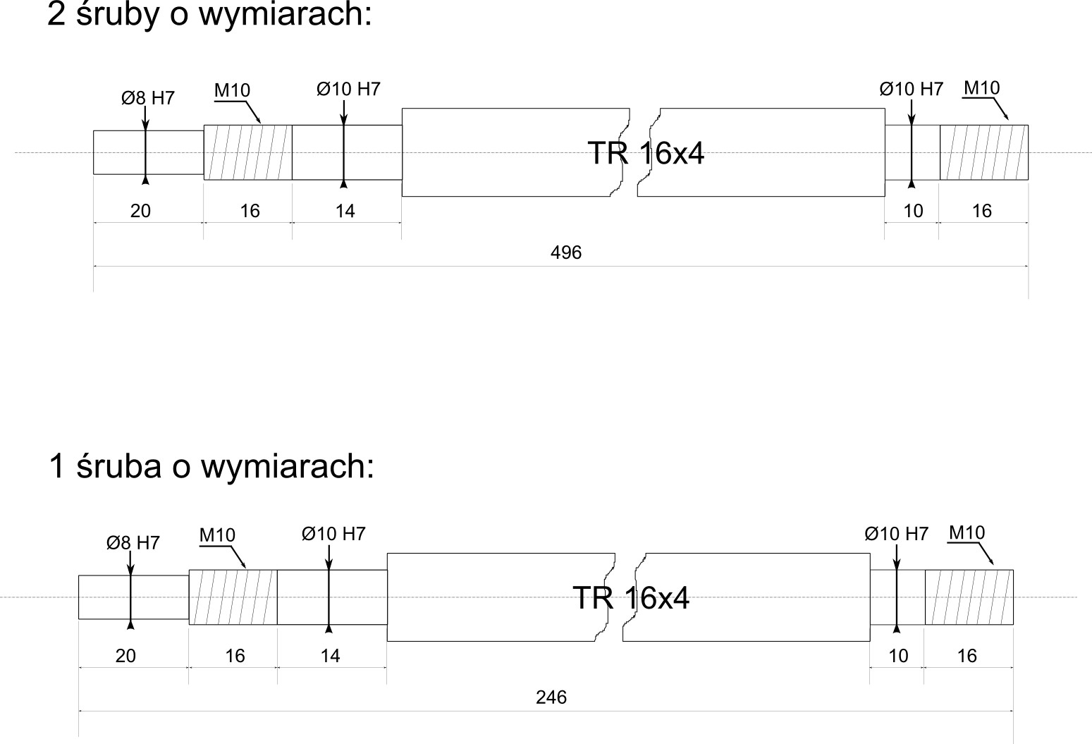

Ok, nie wiem czy dobrze Cie rozumiem więc jak coś mnie popraw:
Wziąść pręt gwintowany trapezowy o średnicy 16mm,od strony silnika skokowego wytoczyć pod łożysko 10mm i 8mm do sprzęgła i wytoczyć łączenie od strony silnika na 8mm??
Przy silniku już od razu mam średnicę 8mm więc nie będzie to chyba konieczne??
I z drugiej strony pręta też daję toczenie 10mm pod łożysko i na końcu daję nakrętke na końcówkę dobrze myślę??
I na taką śrubę daję zwykłą nakrętkę o średnicy 16mm w celu poruszania po osi ??

M12 ma skok 1,75mm, a nie 2mm, a kolega naprawę poczyta trochę więcej jak trochę tu i trochę tam, nie chcę zniechęcić, ale tu na forum już te odpowiedzi są, jak zawsze powtarzam, jedno zdjęcie robi za kilka linijek tekstu, wiec polecam oprócz czytania bardzo uważnie przeglądnąć galerię forum jak i przeglądać posty w poszukiwaniu tak informacji jak zdjęć bo wiele kolegów naprawdę fotkuje wszystko w szczegółach i wszystko tam widać. Jak czytam że na pręt 12mm ze skokiem 2mm, a potem że
GhostRecon pisze:Wziąść pręt gwintowany trapezowy o średnicy 16mm
to długa droga przed nami, a żeby ją skrócić, to naprawdę polecam lekturę forum, a i jeszcze jakiś poradnik mechanikaGhostRecon pisze:I na taką śrubę daję zwykłą nakrętkę o średnicy 16mm w celu poruszania po osi ??

No czytam czytam tylko wiadomo zawsze warto zapytać bo kto pyta ten nie błądzi:)
Co do tego pręta to z tym 16mm to odnosiłem się do propozycji kolegi powyżej żeby dać pręt TR16x4 i pytałem po prostu czy dobrze zrozumiałem m.in. skrót i całą resztę tyczącą się tego.
Zdjęcia dobry pomysł na pewno przejrzę:)

Jeszcze mi powiedz dlaczego od strony napędu dałeś łożysko skośne?? Dlatego,że siły nie będą działać tylko wzdłuż osi a jeszcze w poprzek??
I jaka to jest nakrętka skontrowana?
Lepsza będzie śruba trapezowa czy kulowa?? Bo z tego co czytam to kulowa bo nie będzie luzów.
EDIT: zobaczyłem ceny kulowej i nakrętek na nią więc pozostane przy trapezowej TR16x4

Zwykłe łożyska przenoszą siły poprzeczne, łożyska skośne potrafią przenosić też siły wzdłużne. Czyli te, które są najczęściej spotykane w tego typu napędzie. Łożysko skośne jednorzędowe potrafi przenosić siły wzdłużne w jednym kierunku, ja mam u siebie łożyska dwurzędowe, dzięki czemu opierają się siłom w dwóch kierunkach.GhostRecon pisze:Jeszcze mi powiedz dlaczego od strony napędu dałeś łożysko skośne?? Dlatego,że siły nie będą działać tylko wzdłuż osi a jeszcze w poprzek??
Nakrętka skontrowana to druga nakrętka, zaciśnięta na pierwszej.
Lepsza będzie śruba kulowa, ale dobrze zrobiony napęd na trapezowej z kasowaniem luzu, też da radę.
