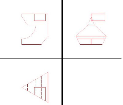

Jestem studentką 2 roku. Potrzebuje aby ktoś sprawdził czy dobrze narysowałam 3 rzut, szukałam mojego przykładu na forum, nie było, a przynajmniej ja nie widziałam.
Proszę o pomoc i z góry dziękuje. ;)

Coś jakby nie za dobrze.

Miałam takie obawy, na tym rysunku skończyła się moja wyobraźnia... Mógłby ktoś pomóc?

Tu gdzie jest cwiartka koła na 3 rzucie będzie łuk. góra tez będzie szeroka a nie bedzie sie schodzila do ostra. Aby się nauczyć najlepiej jest sobie rysować linie odniesienia dla kazdego punktu. U mnie na roku Ci którzy mieli z tym problemy, kleili modele z plasteliny. Podobno pomaga

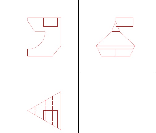

Wymyśliłam coś takiego.

Wojtku popraw!!!!! Asia, popraw linie od wycięcia na widoczne. Góra u Wojtka jest dobrze.

Kolejne podejście. ;)

U mnie dobrze jest. brakuje tylko linii przerywanych. Asia skąd Ci się bierze druga linia pozioma od dołu? tam jej nie ma. Jeszcze zmień te dwie linie największego trójkąta na łuki i dorysuj przerywane od tego wycięcia na górze i będzie ok. :)

Aaaaa racja. Dobrze masz! Przepraszam. Przecież boki są skośne to i takie wycięcie powstanie a ja przyjąłem, że na całej długości ściąłeś.

napewno mają być łuki?
