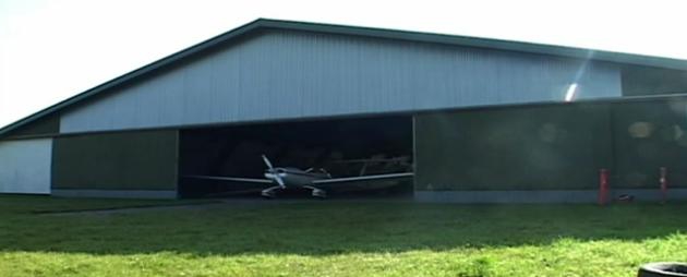

Kolega z klubu modelarskieko który lata prawdziwymi szybowcami pytał mnie czy mogę zrobić napis/logo klubu na ich hangar. Napis to 26 liter ponad 7m długości.
Już parę lat temu rozmawialiśmy o tym, ale nie wiem z czego to zrobić. Coś odpornego na warunki klimatyczne, białe i żeby nie trzeba było dbać o to :-).
Myślałem o dibondzie, ale ponoć może się szybko zniszczyć jak będzie zbyt blisko morza/słonej wody. Piszą o 30km a klub jest bliżej.
Nie wiem czy to ma być metal czy plastik czy coś innego?

może z blachy nierdzewnej ,ale to są koszty

Nie mam doświadczenia z płytami typu dibond w pobliżu morza, ale używam tego tworzywa bardzo często i wolałbym tutaj zaryzykować niż pakować się w jakieś materiały drewnopochodne. No, może jakieś sklejki szalunkowe, podłogowe czy tam coś by wytrzymało, ale to trudno będzie pomalować.
Aluminiowe płyty warstwowe są tanie (zamienniki, bo Dibond trzyma cenę) i szybkie w obróbce. Wolałbym za jakiś czas wymienić cały napis niż go reanimować, a drewno będzie wymagało serwisowania.
Można też wyfrezować litery z blachy aluminiowej (o ile sprzęt na to pozwoli) i pomalować je proszkowo. Powinno wytrzymać dość długo.
Warto jednak się zastanowić nie tylko nad materiałem, ale i nad sposobem montażu. 26 luźnych liter, to może być spore wyzwanie. Poza tym, jest też kwestia widoczności mocowania. Jak mogą być widoczne, to razem z literami można polakierować też wkręty na ten sam kolor. Bez względu na materiał, pod litery warto dać niewielkie dystanse, co doda napisowi przestrzenności i zmniejszy zacieki na literach.

płytę aluminiową to na waterjeta i po sprawie
ewentualnie płytę plexi komorową (mają wymiary 2x6m) wylepić okleiną litery
lub stworzyć kaseton 6metrów maja profile z przodu plexa komorowa na to folia z druknietym napisem/logiem w środku Ledy podwieszamy i podświetlamy ... prawdziwy odlot ;P
