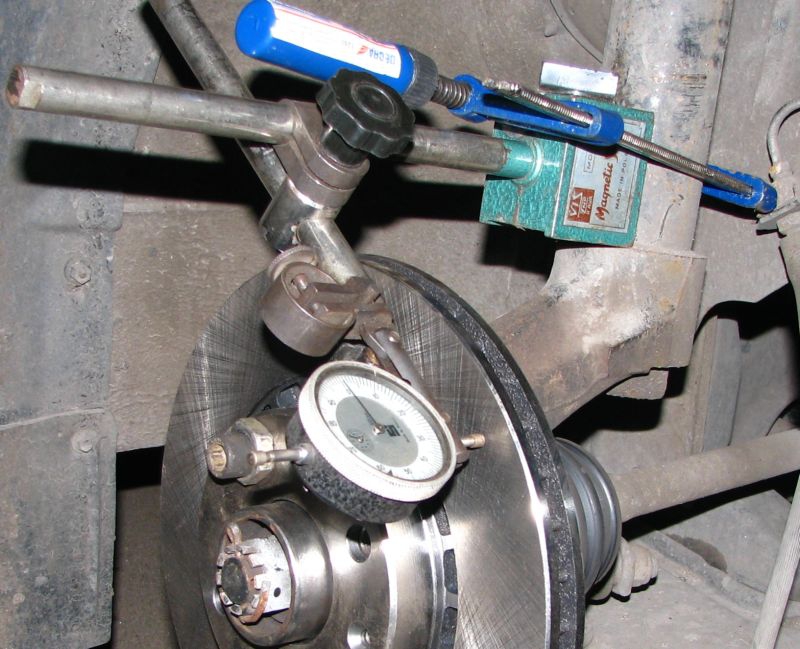

Na razie nie ruszam nic, dopóki nie kupię takiego przyrządu zegarowego do sprawdzania odchyleń.
Moglibyście dać jakieś namiary na coś takiego, w rozsądnej cenie ?
Jestem kompletnie zielony w tym temacie...
