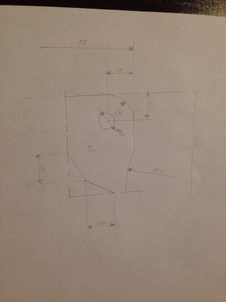

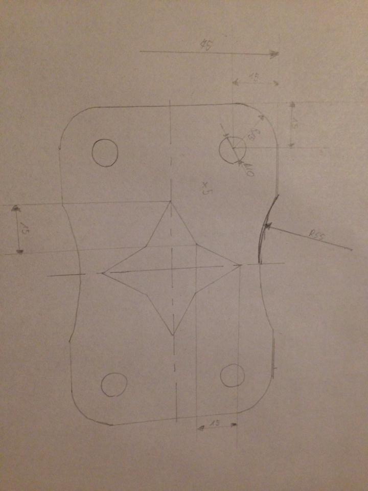

Witam Wszystkich. Proszę o pomoc w wymiarowaniu blaszki. Mianowicie z wymiarowałem ją tak jak umiałem ale nie wiem czy to jest dobrze. Mam dwie osie symetrii i wiem ze mam z wymiarować tylko 1/4 tej blaszki. Drugi problem to czy jak wymiaruje tylko 1/4 to na arkuszu muszę narysować cala blaszkę czy tylko tą 1/4 co wymiaruje? Jak ma blaszka być usytuowana na arkuszu pionowo czy poziomo? No i najważniejsze pytanie to czy strzałki od wymiarów gabarytowych jeżeli wymiaruje tylko 1/4 maja mieć grot z drugiej strony czy nie?ObrazekObrazek

Zostałbym przy pełnym rysunku a wymiary odnosił od osi symetrii. Pomyśl nad tą gwiazdą w środku bo nie jest w pełni zwymiarowana. Poza tym OK

Tylko wlasnie nie mam pojecia co zrobic dalej z ta gwiazda. A jak jest ta strzalka od wymiaru gabarytowego to wymiar podae tylko do osi symetrii czy calej blaszki?

Masz wymiary wysokości tych trójkątów, wrzuć jeszcze wymiary podstaw będzie OK. Wymiar podaj do osi symetrii.
