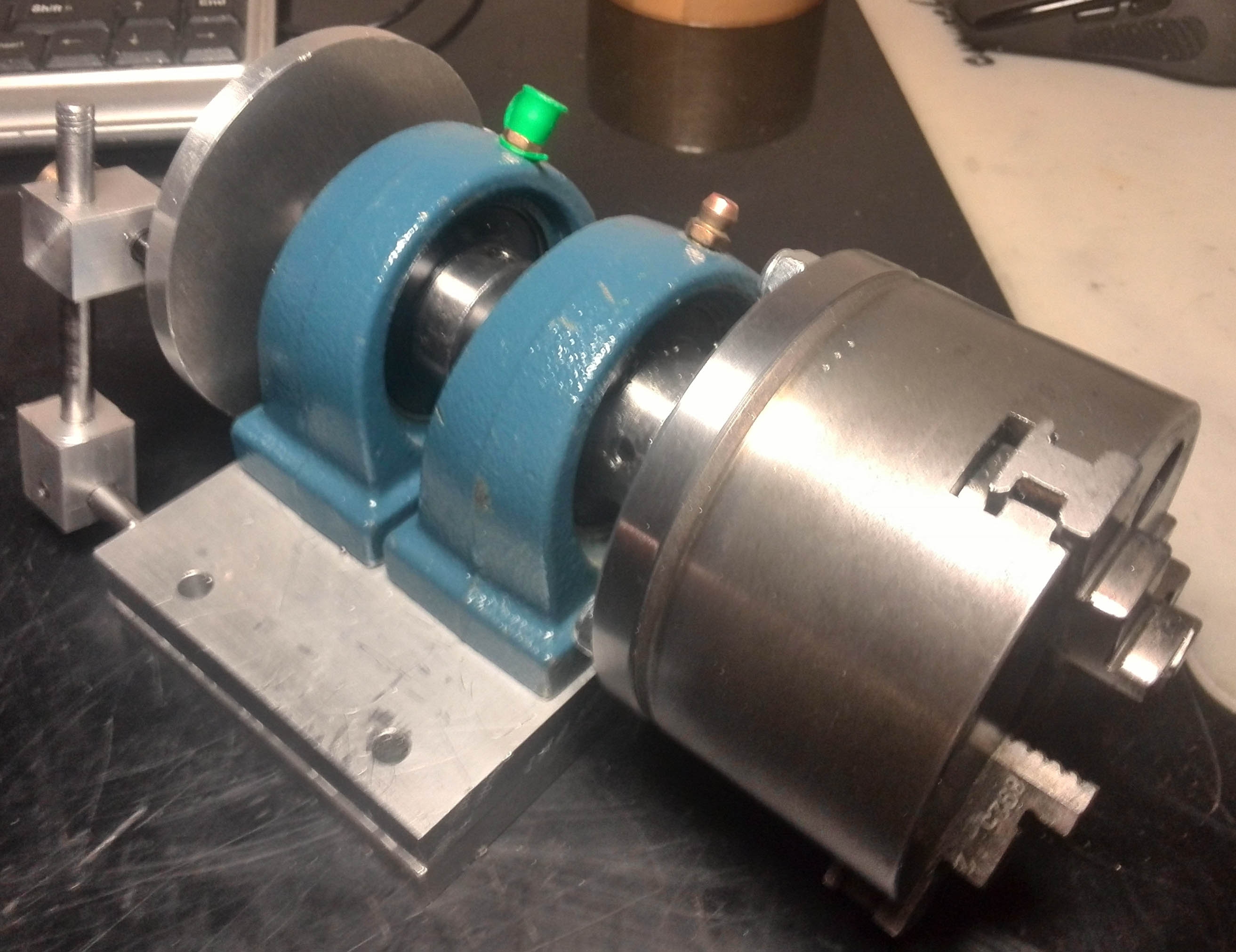

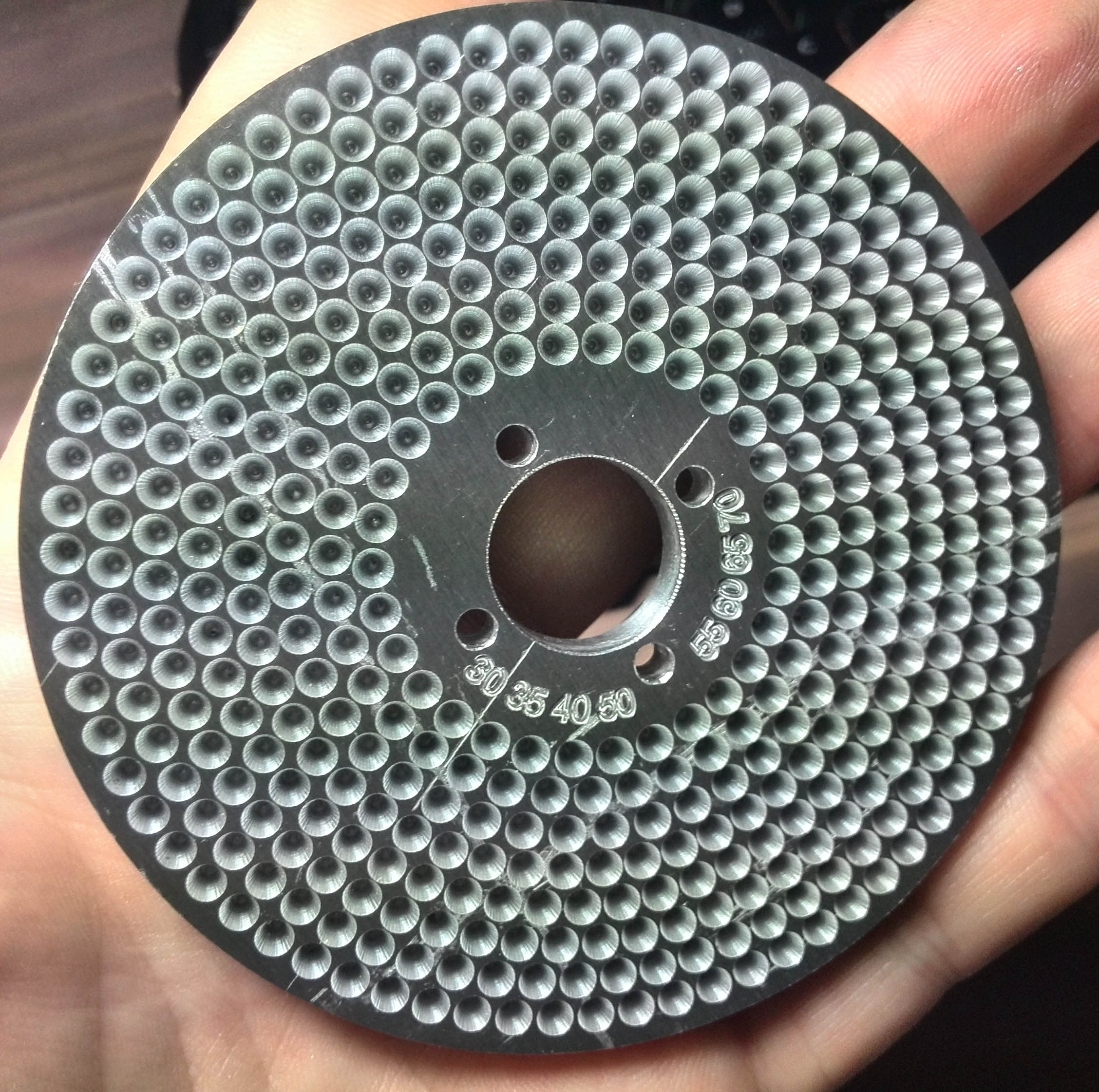

jako że dawno nic nie konstruowałem ciekawego
a majówka była długa i trzeba było coś robić a na dodatek stanąłem przed tematem robienia niedużych zębatek z tworzyw i alu to wymyśliłem że zrobię podzielnice.
generalnie historia jest trochę dłuższa niż na jeden post ale nie będę rozciągać i opisywać jak powstawał projekt i tp.

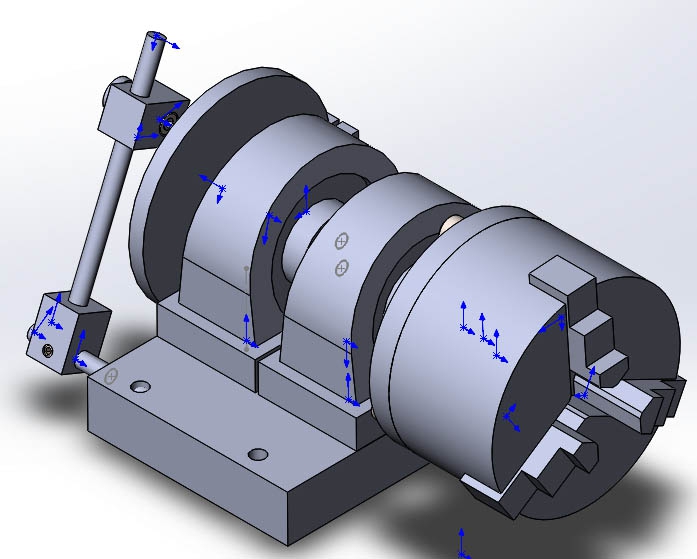

założenia projektu:

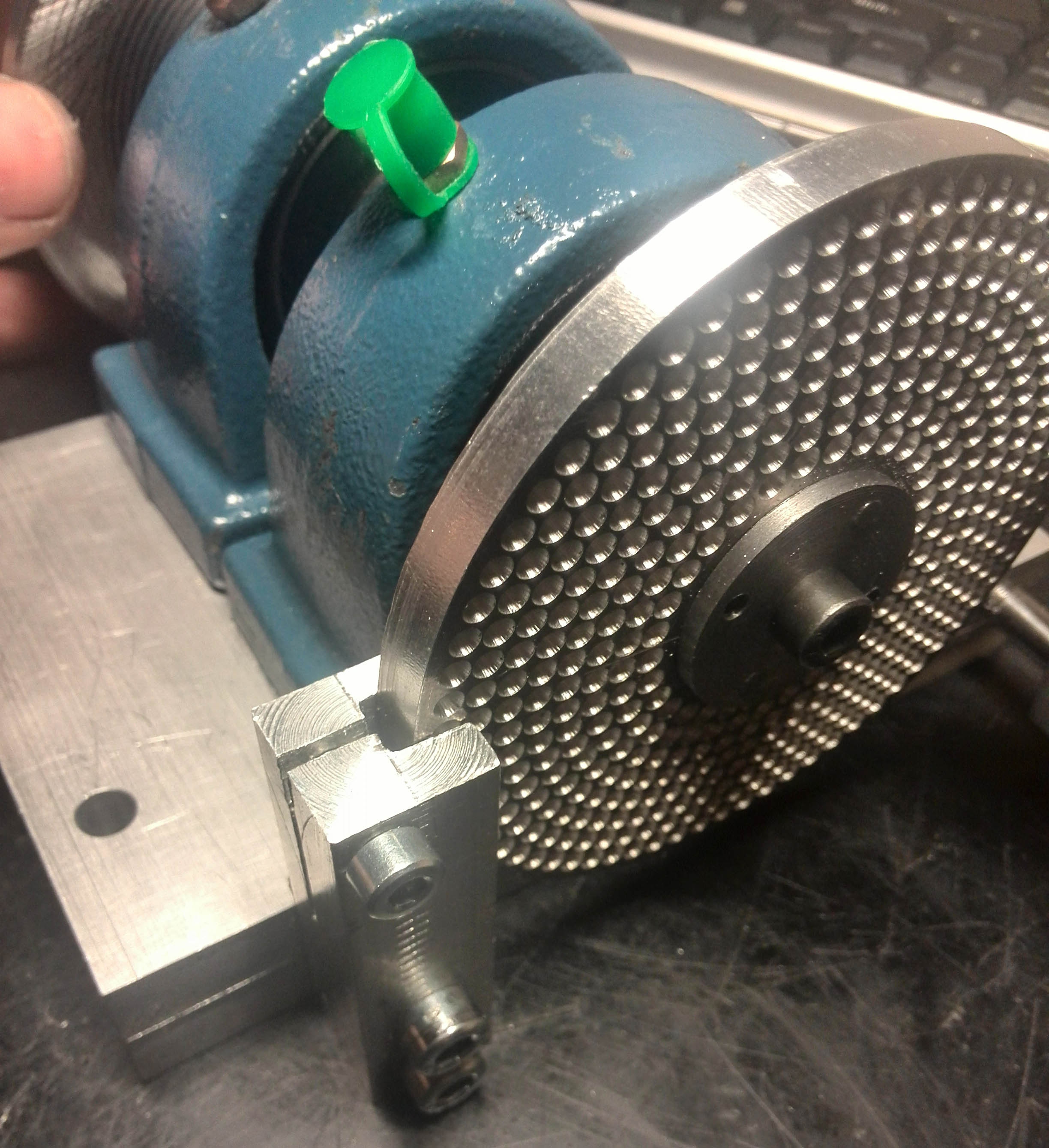

podzielnica manualna do robienia zębatek do fi90 z tworzyw i aluminium. montowana na stole frezarki, w moim przypadku mojej "biurkowej skręcanej". pozycjonowanie podzielnicy manualne za pomocą tarczy podziałowej i blokada hamulcem.
materiały te co były pod ręką. uchwyt leżał w szufladzie, wał z tarczą zabieraka i łożyska też pałętały się bez użytku. dokupiłem więc parę prętów kwadratowych i okrągłych ze stali, alu i mosiądzu i posypał się wiór.
póki co powstała sama podzielnica, w bojach jeszcze nie testowałem.
a więc "fotorelacja"

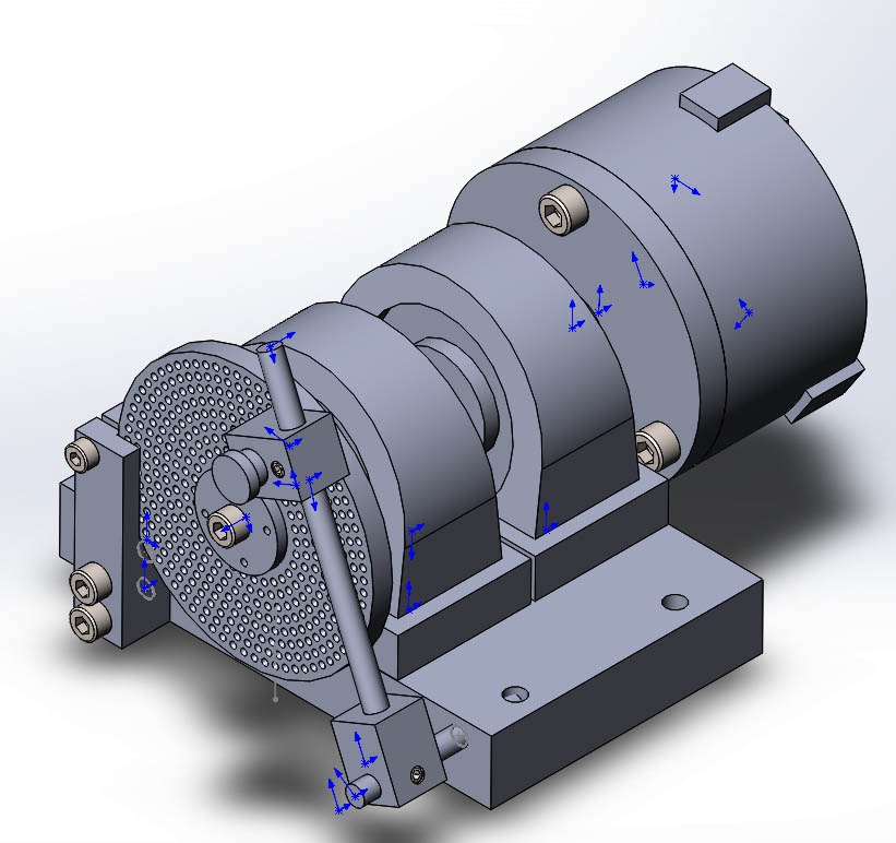

sam projekt
pierwsze wióry
tarcza najtrudniejszy element, 405 otworków stożkowych :shock:

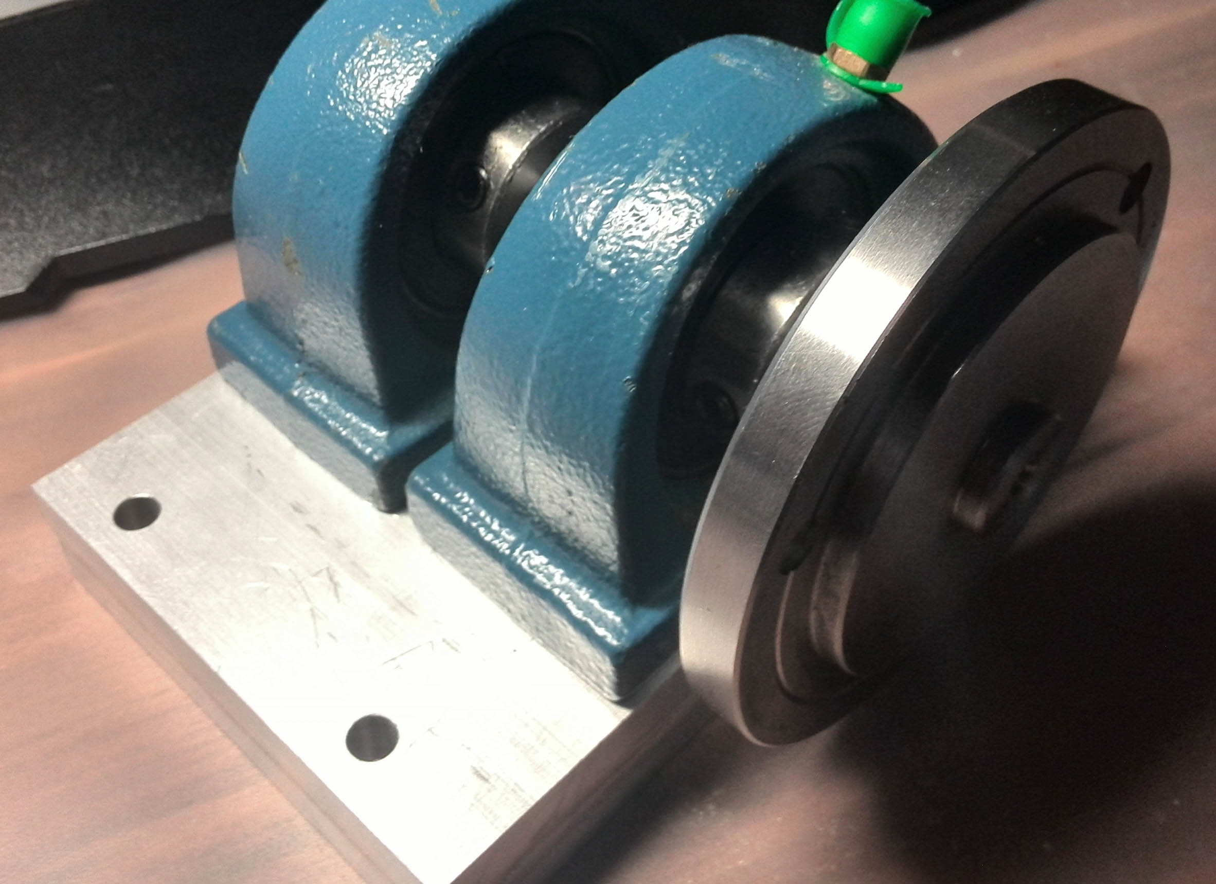

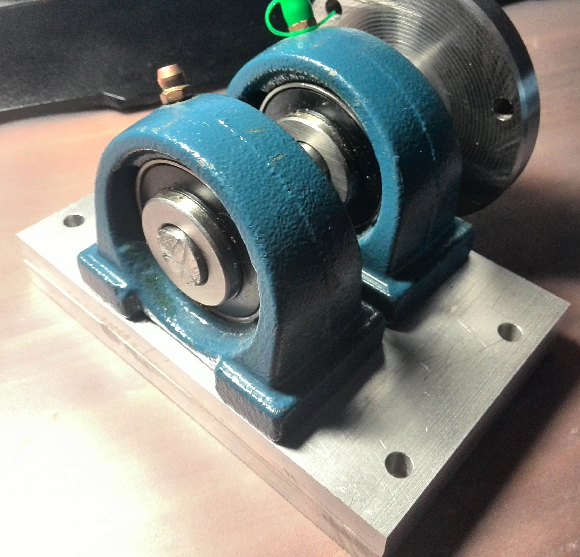

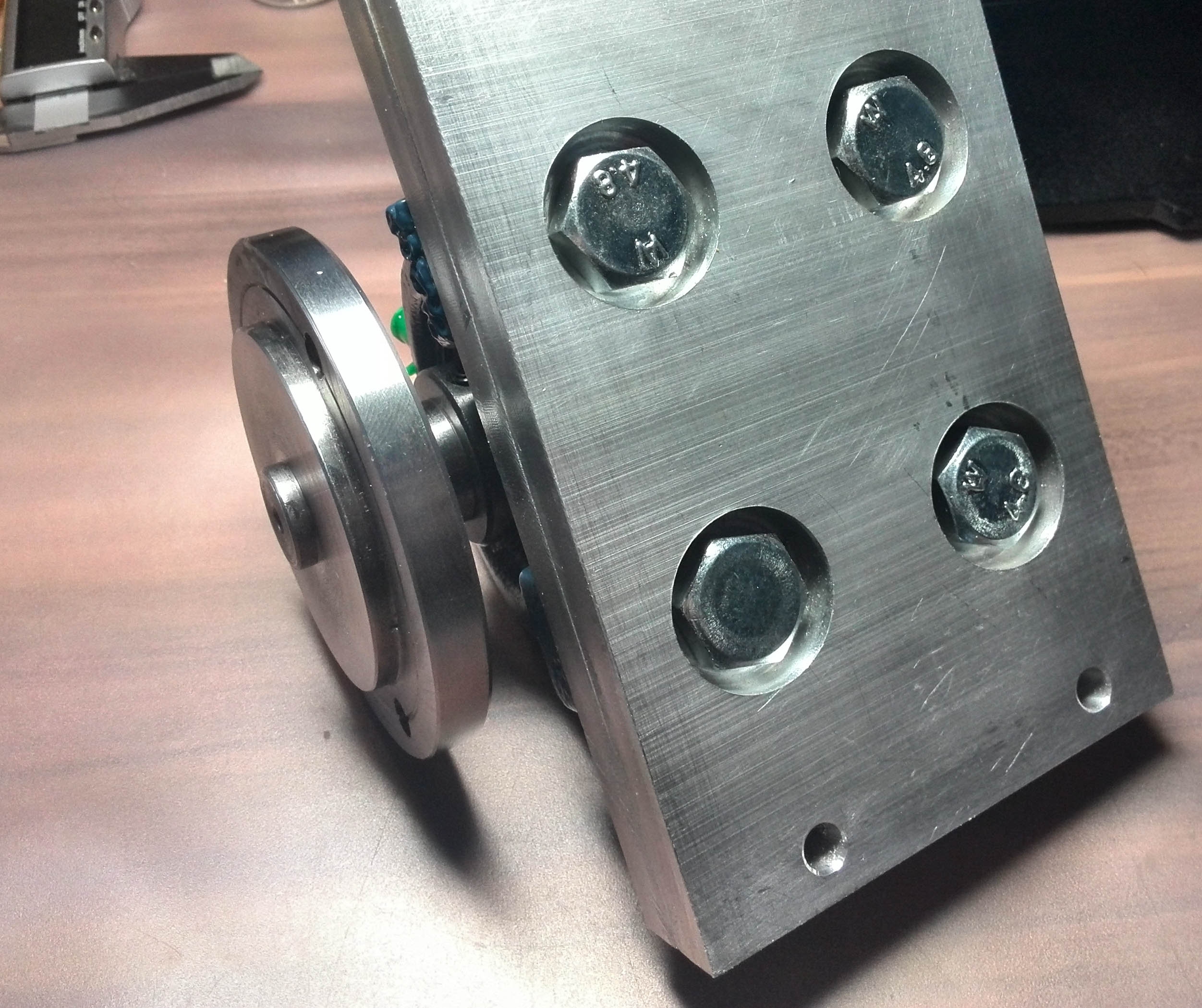

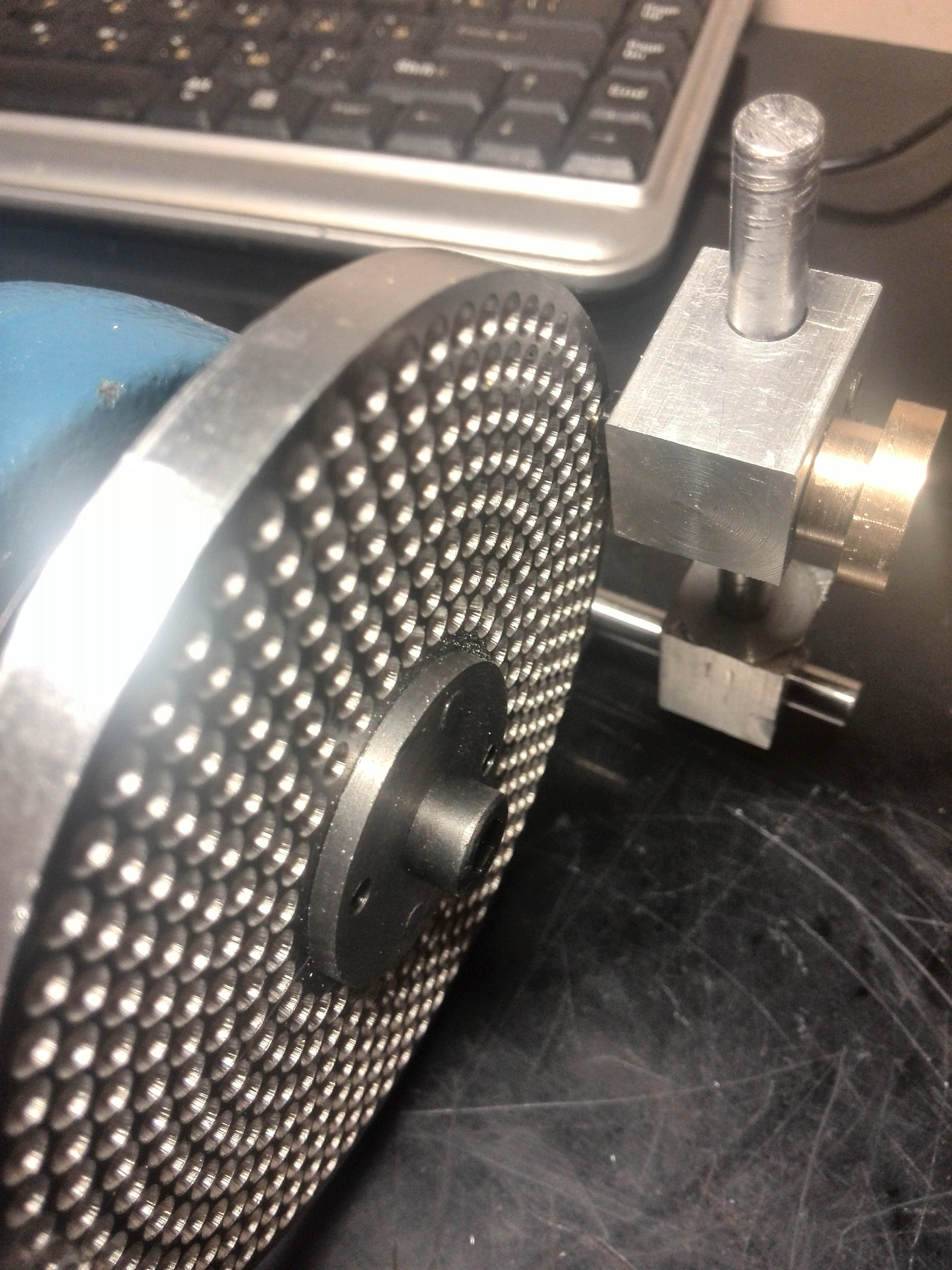

potem powstała baza z 2ch blaszek grubością 10
wstępnie skręcone

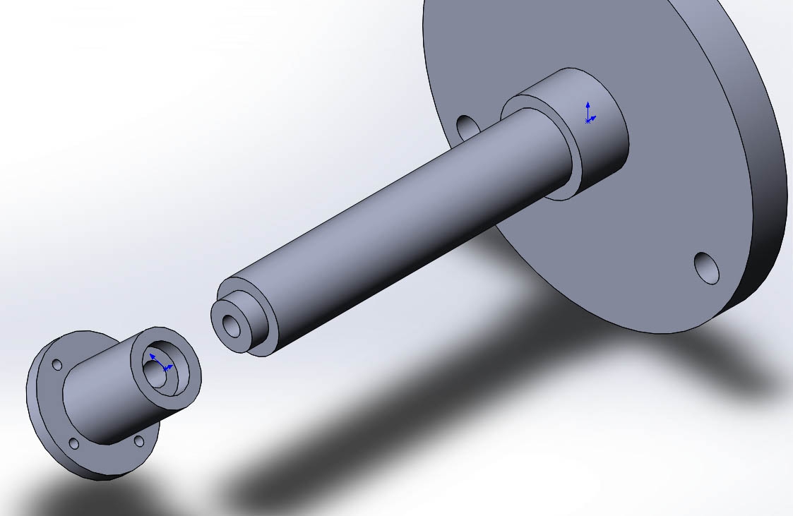

co by tu z tym krótkim wałem zrobić hmm :roll:
a już wiem
zrobimy tak

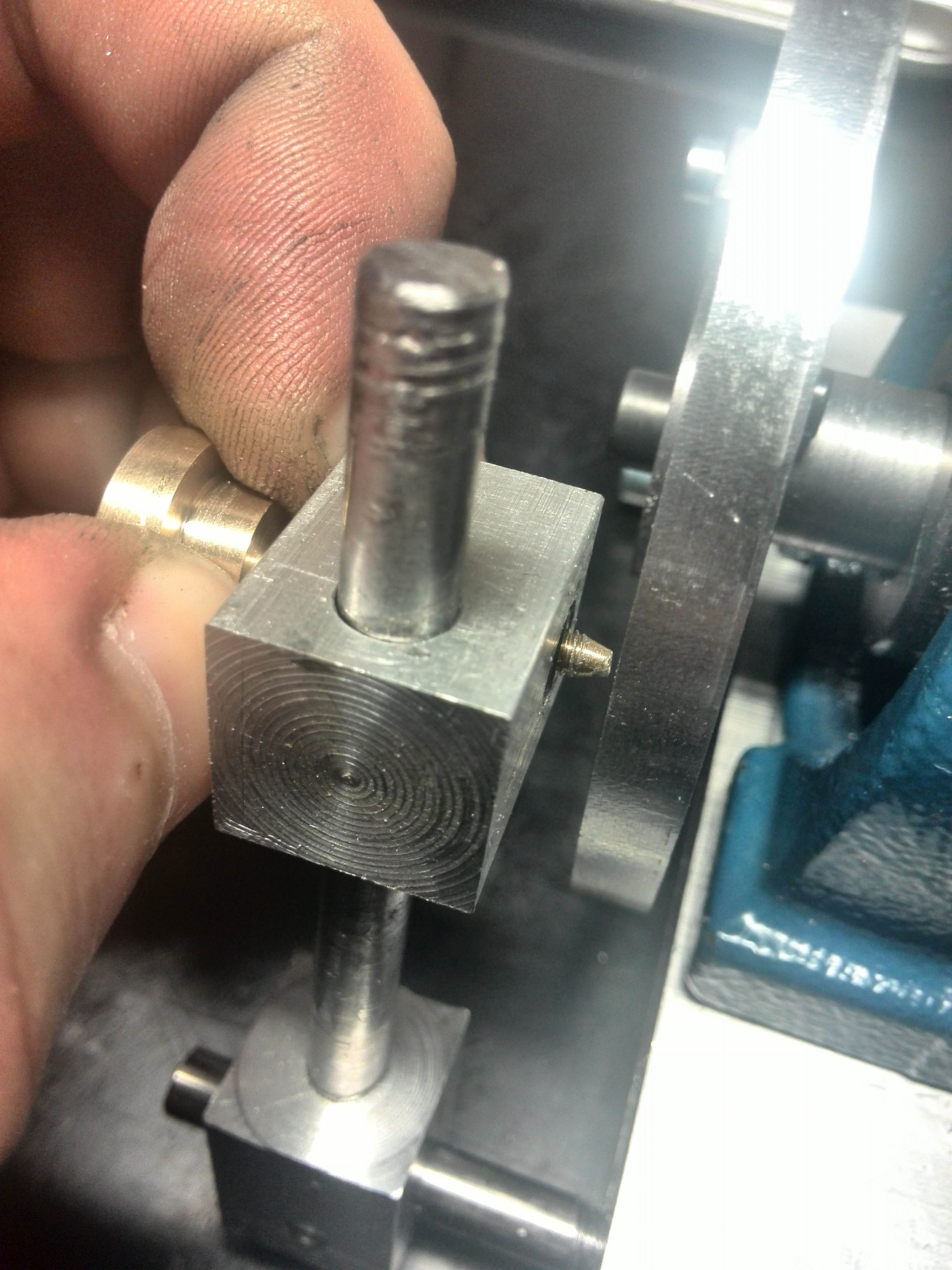

zdjęć z tworzenia drobnicy na hamulec i trzpień ustalający nie mam więc te kroki pominiemy, chyba i tak wszystko jasne z fotek
jedyne co wyjaśnię to trzpień jest na mocnej sprężynie żeby się stożki dobrze dociskały przy ustawieniu podzielnicy, potem blokujemy i można nacinać kolejny ząbek
gotowa podzielniczka

zacharius pisze:jedyne co wyjaśnię to trzpień jest na mocnej sprężynie żeby się stożki dobrze dociskały przy ustawieniu podzielnicy, potem blokujemy i można nacinać kolejny ząbek
nie bardzo rozumiem, czy te dwie części wrzeciona, dłuższa z uchwytem łożyskowana, i krótsza z tarcza podziałową, są połączone na stożek(dociskane sprężyną), a hamulec zaciska tarczę podziałową? Jeśli tak, to obawiam się, że zapewne dość płaski krótki stożek może jednak "uśliznąć" pod wpływem drgań przy frezowaniu.
Ale roboty gratuluję..
zacharius
Posty: 2558
Lokalizacja: Kraków
Post napisał: zacharius » 05 maja 2014, 00:08
nie nie, tarcza jest na tej tulejce dokręcona do niej a sama tulejka trochę wchodzi w łożysko i dokręcona imbusem do wału na amen. jak się śliźnie to wstawię tam coś na rodzaj klina. można też to było to trochę inaczej rozwiązać ale jakoś tak mi się ubzdurało co by za łatwe nie było :)
a na sprężynce jest ten mosiężny szpic. a hamulec owszem działa na zasadzie zacisku tarczy
Posty: 12406
Post napisał: RomanJ4 » 05 maja 2014, 00:17
A, to spoko..

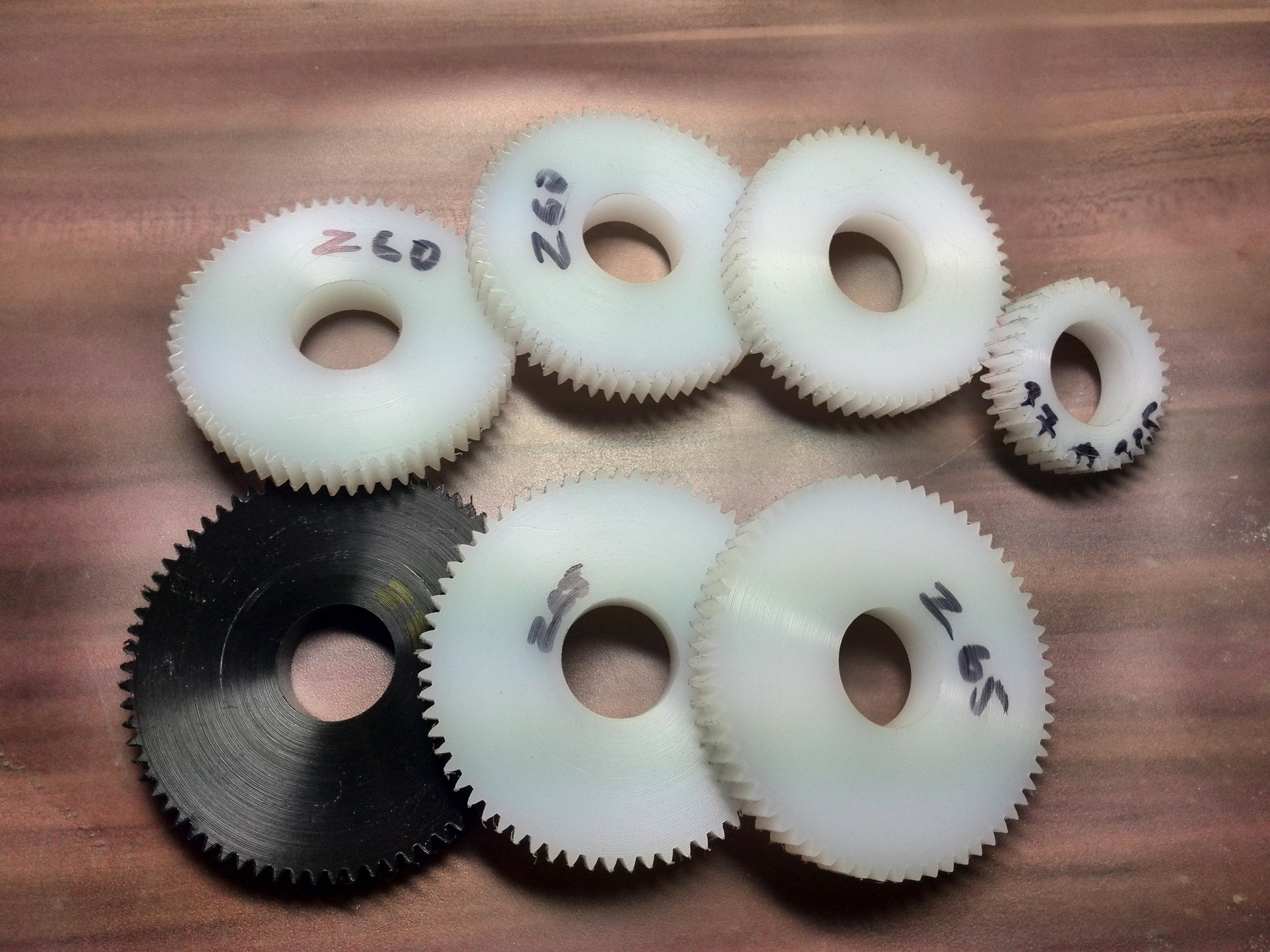

Post napisał: zacharius » 11 maja 2014, 21:05
no i pierwsze wyniki
prawie komplet zębatek do hobbymata md-65. jeszcze dwie są do wycięcia a jeszcze trzech nie wycinałem bo mam. do dokończenia jeszcze wycięcie na klin.
ostatecznie jestem zadowolony z wyników i wygląda na to że zrobiłem se przydatny szpej

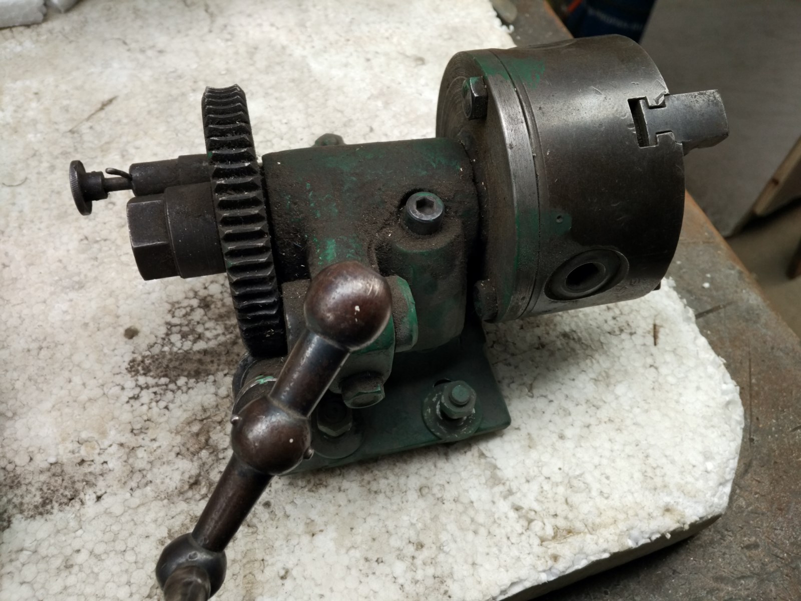

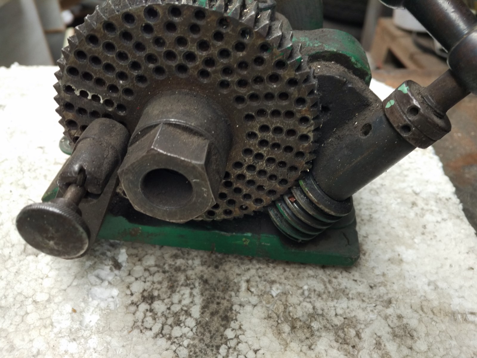

Natan5064
Posty: 394
Rejestracja: 06 sty 2015, 00:45
Lokalizacja: Konin
Post napisał: Natan5064 » 11 lut 2017, 12:36
Ja do frezarki dostałem takie coś, ponoć od jakiejś małej strugarki. Obrazek
