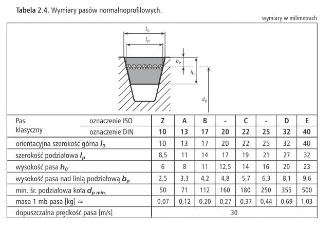

Popularne paski normalnoprofilowe w wersji:
- kordowej,
- tkaninowo- kordowej,
oto niektóre ich oznaczenia:
- normalne: Z, A, B, 20, C, 25, D, E - napisy na tych paskach są koloru zielonego
Pas standard
- ich odpowiedniki w wersji wzmocnionej: HZ, HA, HB, H20, HC, H25, HD, HE - napisy na nich są koloru żółtego
Pas wzmocniony
- analogiczne paski w wersji super: Z SUPER, A SUPER, B SUPER itd. - napisy na tych paskach są koloru czerwonego
Pas super
Paski o profilu Z, HZ, Z SUPER posiadają szerokość - 10mm.
Paski o profilu A, HA, A SUPER posiadają szerokość - 13mm.
Paski o profilu B, HB, B SUPER posiadają szerokość - 17mm.
Dla wymienionych grup, długość pasa podaje się po długości skutecznej
( mniejszej od długości zewnętrznej ).

To rozumiem ze HA i HB odnosi się do szerokości paska. Czyli HA to tak zwany pasek 13 a HB to tak zwana 17. Dobrze to rozumiem :?:
Posty: 12402
Post napisał: RomanJ4 » 06 maja 2014, 21:38
tak. to samo masz w klasyfikacji Stomil,
gdzie pokrótce Z, A, B, itd. (wg ISO) oznaczają szerokość, a wyróżnik H przed nimi oznacza "Wzmocniony"...

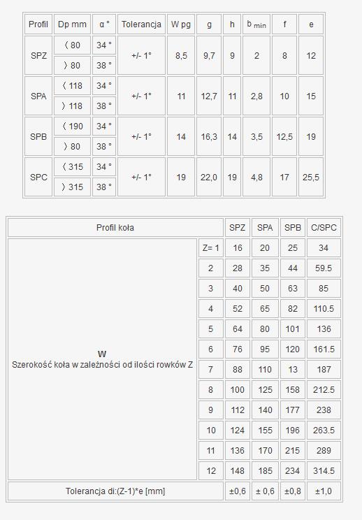

Mam koło pasowe na silniku na pasek A, a na odbiorniku na pasek B. Czy można użyć paska A w obu kołach, jeśli pasek nie będzie tarł o dno rowka?

c64club pisze:Czy można użyć paska A w obu kołach, jeśli pasek nie będzie tarł o dno rowka?
Możesz, jeśli nie będzie tarł o dno rowka, pasek pracuje ciernie bokami, i nie musi być "na wierzchu", zresztą podobnie działają paski w wariatorach
Obrazek Obrazek

Wiem jak to z wariatorami i że pasek dziala bokiem. Ale nie mogę się dokopac do tego, czy oba rozmiary mają ten sam kąt rowka. A jakoś mnie zaćmiło, żeby to po prostu policzyć :oops:
Gdybym miał oba koła robić nowe, pewnie już bym poszedł w pasy o zwężonym profilu - takie, jak obecnie są zalecane (rozmiary "stare" są produkowane jako części zamienne i niepolecane w nowych konstrukcjach). No, ale mam co mam.
Może się uda bezpośredni napęd, bo obroty silnika są odpowiednie. I nie będę się w ogóle musiał z pasami bawić.

Post napisał: RomanJ4 » 25 lip 2014, 08:48
Obrazek Obrazek
