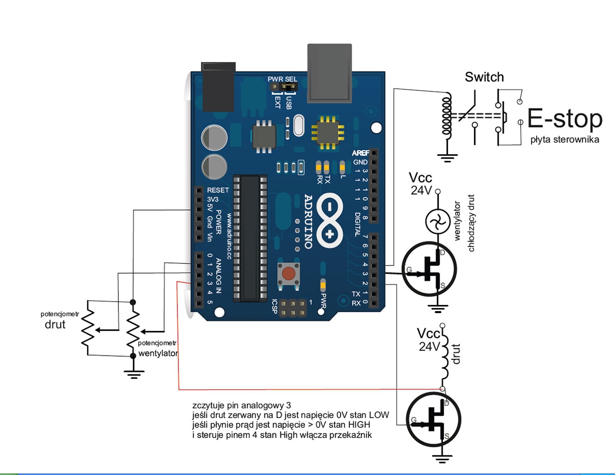

Może tym tropem Arduino PWM z czasem można dołożyć wyświetlacz LCD pokazujący parametr ustawień potencjometrów i maszyna nabiera "urody"

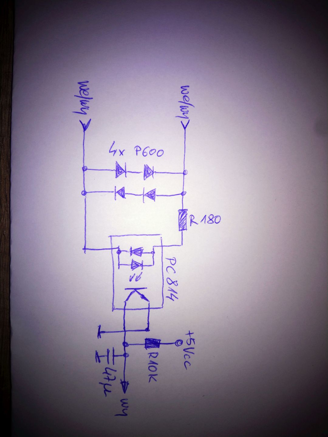

Widzę, że wątek zamarł już dawno. Mimo to podepnę się. Może komuś się przyda. Zerwanie drutu w moim ploterze monitoruję z pośrednictwem prostego układziku
Niestety nie potrafię skonfigurować tego pod linuxa a chciałbym aby przerwanie obwodu zatrzymywało maszynę, podłączenie pod e-stop wymaga ręcznego uruchomienia grzania drutu resetowania błędu i dopiero uruchomienia programu. A ideałem było by gdyby gdyby Tylko aktywne polecenie M3 w połączeniu z sygnałem zerwania drutu uruchamiało e-stop. Może ktoś pomóc w tej kwestii?

Post napisał: kszumek » 15 sty 2025, 16:10
teraz tak na szybko - jest bramka logiczna and2 jako komponent
piszesz w halu połączenia
na jedno wejście spindle.on na drugie wjescie syngał z wejscia lpt od czujnika zerwania drutu
wyjscie bramki na e-stop

Post napisał: tuxcnc » 15 sty 2025, 19:13
longer43 pisze:
15 sty 2025, 15:43
I nic dziwnego, bo to nie jest czujnik zerwania drutu, tylko czujnik prądu.
Typowe zafiksowanie, czyli projektant myśli o tym, że jak drut się przerwie to prąd przestanie płynąć, a ponieważ o to mu właśnie chodzi, to nie myśli o tym, że prąd może przestać płynąć i z innego powodu...
Najprościej byłoby zbudować układ, w którym prąd płynie zawsze, ale nie zawsze grzeje drut (to taki skrót myślowy, a nie alternatywna fizyka).
Na przykład między zasilacz a drut wstawiasz szeregowo opornik ograniczający prąd do np. 10 mA, co wydzieli na drucie kilkaset miliwatów i będzie on praktycznie zimny. Równolegle do opornika wstawiasz zwierający go przekaźnik lub układ PWM. Teraz musisz już tylko wykryć czy przez drut płynie prąd większy od kilku miliamperów, nie ważne jaki, tylko czy większy.
Jeśli nie płynie żaden prąd, to wtedy faktycznie będzie oznaczało zerwanie drutu.
Wtedy wyjście czujnika możesz wpiąć w e-stop bez żadnych kombinacji.
Więcej Ci nie pomogę, bo dzisiaj robię inny projekt i to o nim muszę myśleć.

Post napisał: longer43 » 15 sty 2025, 19:34
Ten układ działa dobrze, na wyjściu albo mam stan wysoki gdy drut nie grzeje lub gdy jest zerwany i niski gdy drut grzeje. Chodzi o zaimplementowanie logiki która nie pozwoli na wjechanie zimnym drutem w materiał a tym samym zatrzyma maszynę po jego zerwaniu. Ponadto mógłbym wtedy używać M3 Sxxx. Myślałem o rozwiązaniu sprzętowym (dwa przekaźniki lub układ scalony) bo to ogarnę. Ale w halu to pewnie kilka linijek by było.
Dzięki kol. kszumek za naprowadzenie, przeglądam dokumentację odnośnie and2 spróbować nie zaszkodzi.
