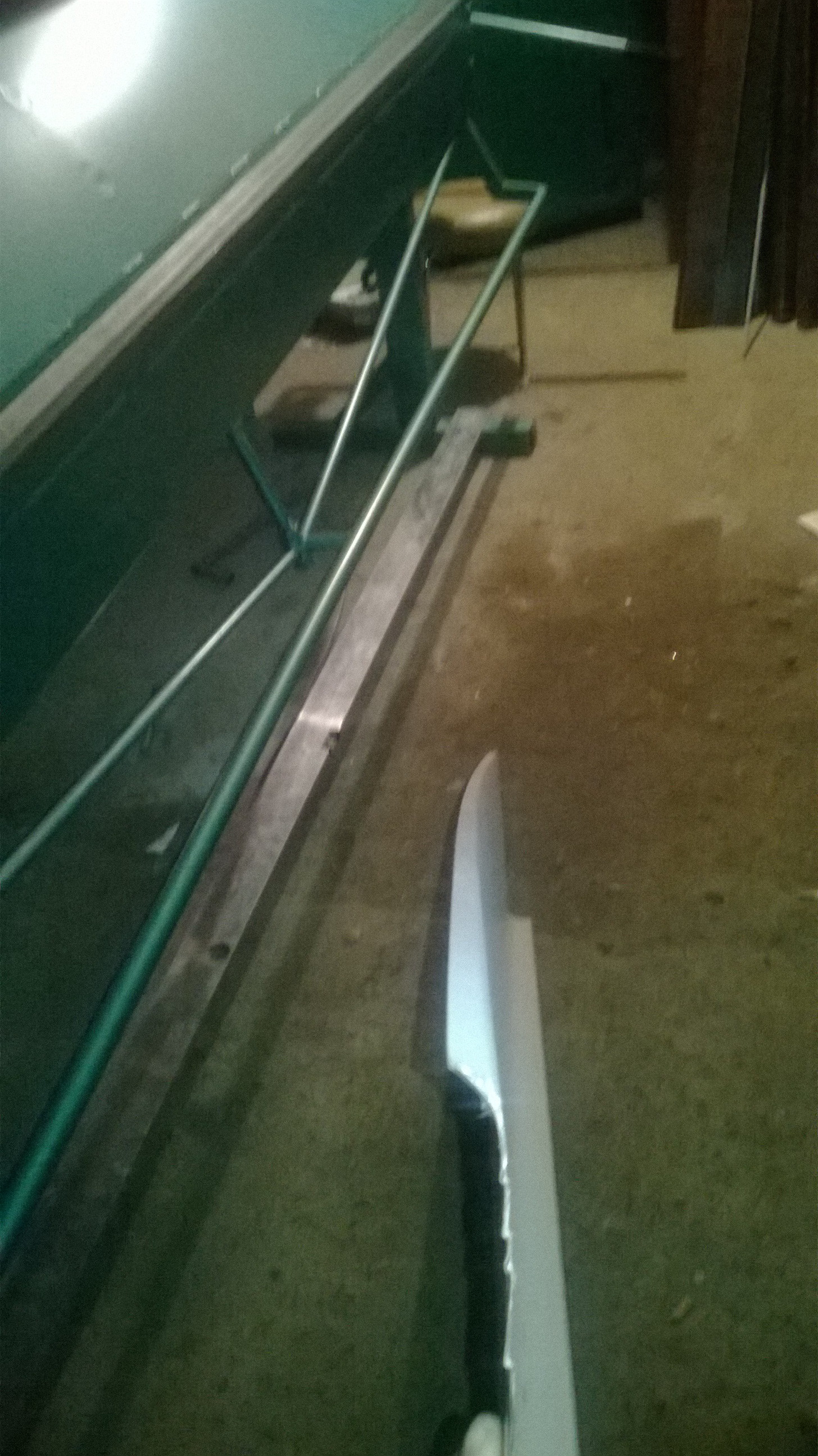

Witam mam prosbe do kolegów fachowców moze ktos ma pomysl zdejcia?
Potrzebuje usztywnic zaginarke dlugośc 3 metry poniewaz robi mi banana z parapetu i nie moge sobie poradzic z regulacja

Nie tak dawno był poruszany podobny temat. Wstaw zdjęcie zaginarki, ludzie z forum na pewno pomogą. Rozumiem, że nie zaginasz blachy o grubości większej niż zalecana przez producenta?

Zaginarka jest firmy ja mech podaje link
http://jamech.polweb.net/
3 metry długosci i zalaczam zdjecie...
prosze o pomoc moze zle wyginam? sam juz nie wiem
raz lepiej wychodzi raz gorzejObrazek

Witam myślę że po prostu zginasz materiał w nieodpowiednim przekroju struktury i dlatego pęka i będzie pękał

Witam nie za bardzo rozumiem.
mi chodzi tylko o podgiecie ktore idzie pod okno tam robi banana jak na zdjeciu
a to poszarpane to nie zwracajcie uwagi na to. parapet zostal na szybko uciety i dlatego widac

Jaka grubość tej blachy na tych 3 metrach ?

grubosc to blachy cienki 0,7 mm stal

No to dziwne, jeśli jest to nowa zaginarka to powinna sobie z taką grubością na tej długości poradzić, producent powinien coś doradzić.
Pewnie powody takiego banana są dwa: albo zaginarka jest źle wyregulowana albo ma zbyt małą sztywność.

ja natomiast twierdzę, że sztywność giętarki (belki dociskowej) jest niewystarczająca i dlatego czasami blacha się odkształca a czasami nie (zwłaszcza w środkowej części).
Ze zdjęć na stronie producenta wnioskuję, że konstrukcja została wykonana z profili zamkniętych, całość obudowana blachą. Prawdopodobnie ze względu na obniżenie kosztów wykonania nie zastosowano konstrukcji z odlewu, dzięki czemu byłaby ona sztywna w wystarczającym stopniu - kąt wychodzi wtedy taki sam na całej szerokości gięcia.
Przy takich giętarkach belka gnąca musi swoje ważyć (czyli być sztywna) - tutaj zapewne tak nie jest.

a kolego clubber 84 jakby jakos usztywnic ta zaginarke?
