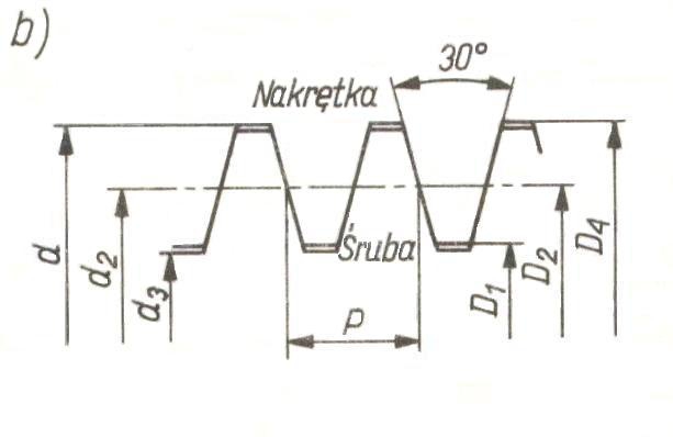

Witam, podczas robienia obliczeń do projektu ściągacza dwuramiennego do demontażu łożysk napotkałem mały problem.
Podczas obliczania belki, a konkretnie momentu gnącego w przekroju:
Mgc-c=G/2 * (Dmax+a)/(2) = 60000/2 * (120+40)/(2) = 2400000 Nmm
Dn≥ (6Mgc-c)/(Kgj*H²)+Dz = (6*2400000)/(190*45²)+Dz = i tu jest problem nie wiem czym jest to Dz
podczas wcześiejszych obliczeń napotkałem jeszcze jeden problem, a mianowicie we wzorze:
S=(Πd³)/(4) czym jest to d?
wiem, że wynik powinien wyjść 5,73 cm², Π to 3,14 wtedy wychdzi, że d = 1,94 i nie mogę dojść skąd to. Mój gwint to Tr 36x6

Jeśli chodzi o to Dz to zerknąłem do Zbioru Zadań z Części maszyn Rutkowskiego i Stępniewskiej. Tam jest takie ćwiczenie projektowe ze ściągaczem dwuramiennym.
Wzór na Dn jest taki sam, z tym że zamiast Dz jest D4 i podstawione dalej w centymetrach.To średnica wewn. nakrętki.
Jeśli chodzi o S=(Πd^3)/(4) to żle koledze wychodzi, bo ten wzór powinien na 100% wyglądać tak:
S=(Πd^2)/(4)
to zwykły wzór na pole koła
A owo d to najpewniej średnica rdzenia śruby czyli d3 według tego rysunku. Tu powinno wyjść Ci 2,7 cm (27mm). I znając tą wartość z tablic gwintów trapezowych szukasz gwintu który ma średnice rdzenia śruby większą lub równą z tą obliczoną 27mm. Wg. tablic gwint 34x 6 ma d3=27mm, ale to gwint z szeregu 2 (nieuprzywilejowany) Dlatego ktoś przyjął następny w kolejności z uprzywilejowanych (szeregu 1)- Tr 36x6.
