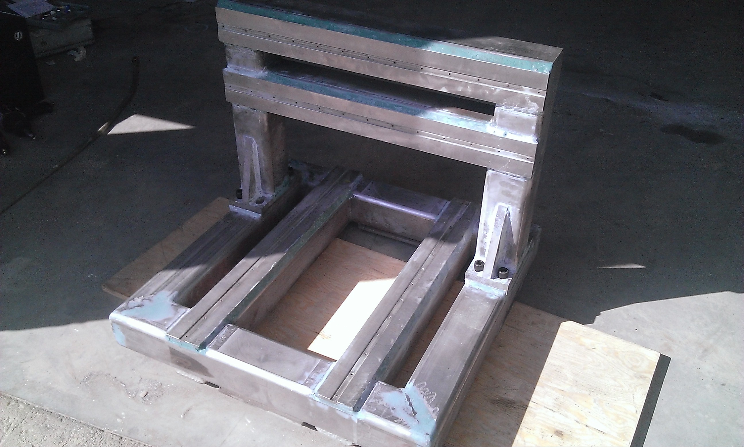

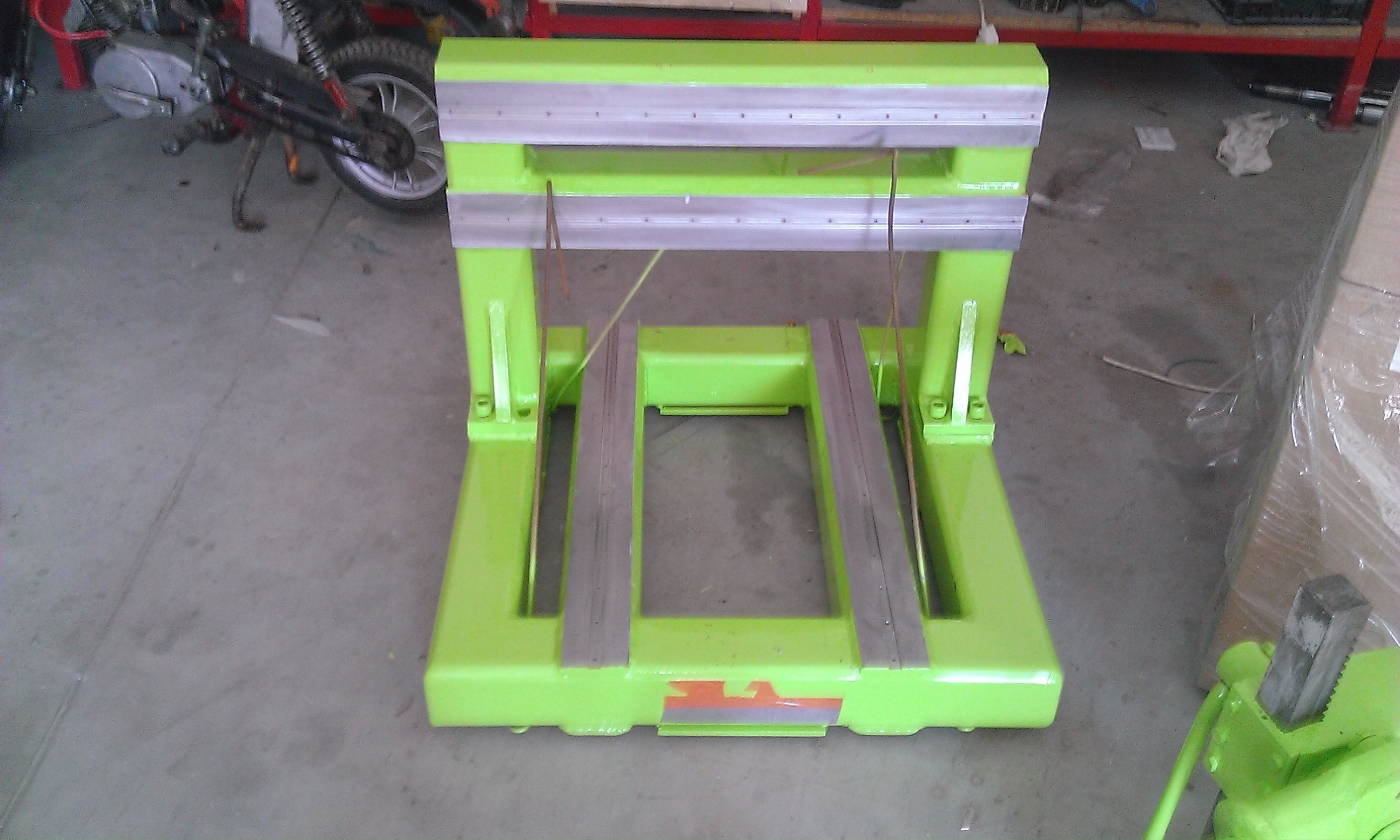

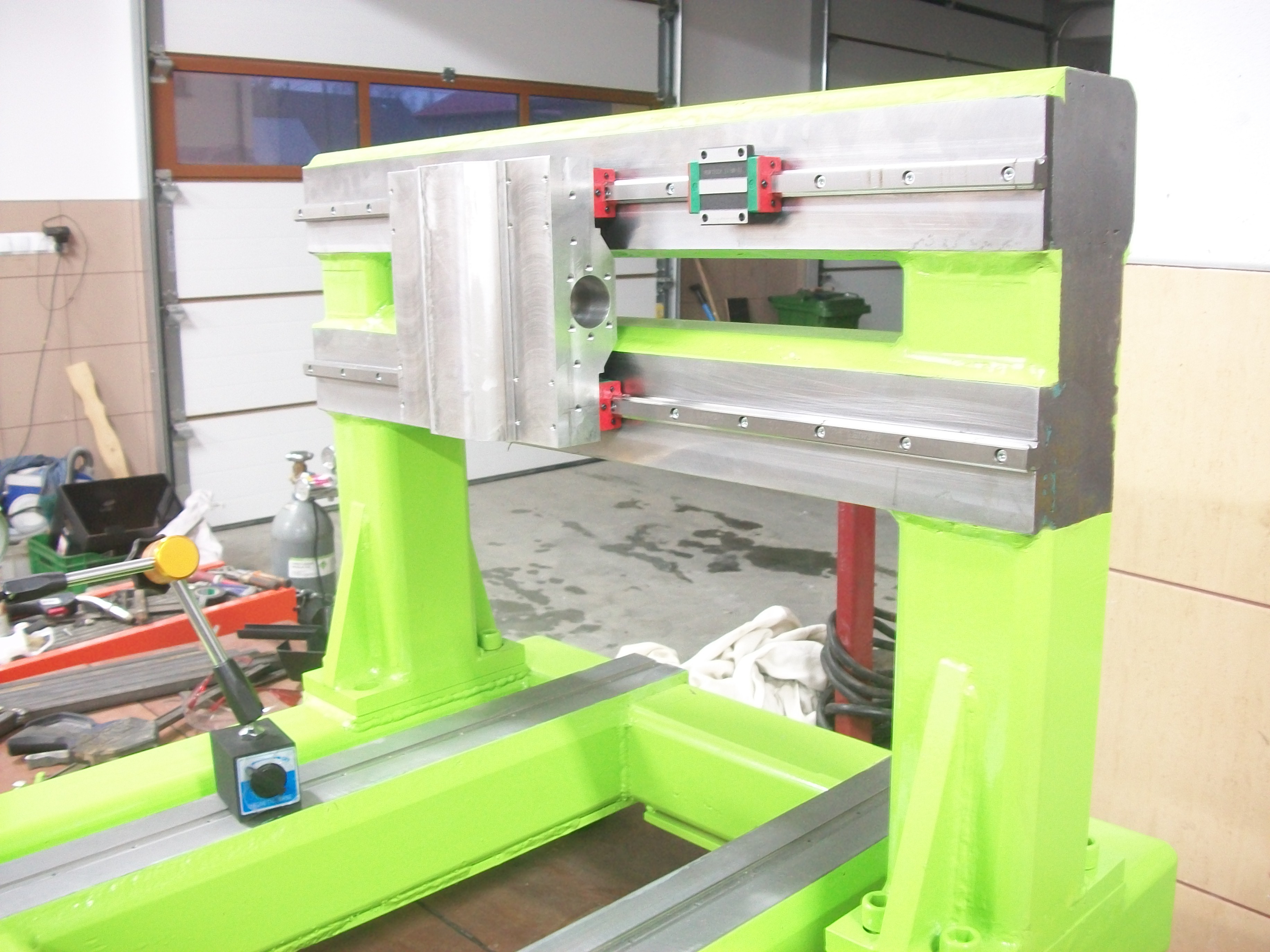

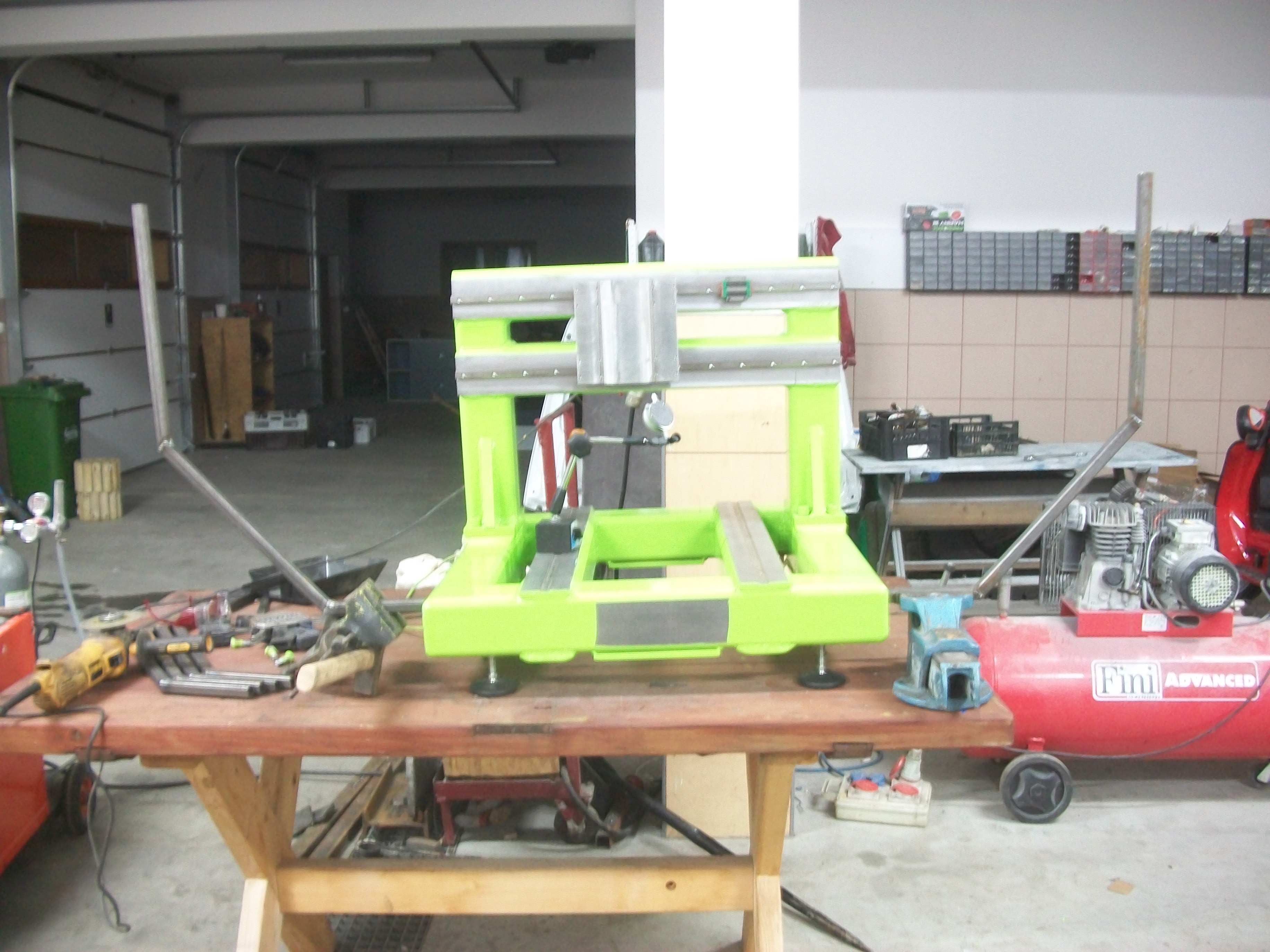

Witam wszystkich!

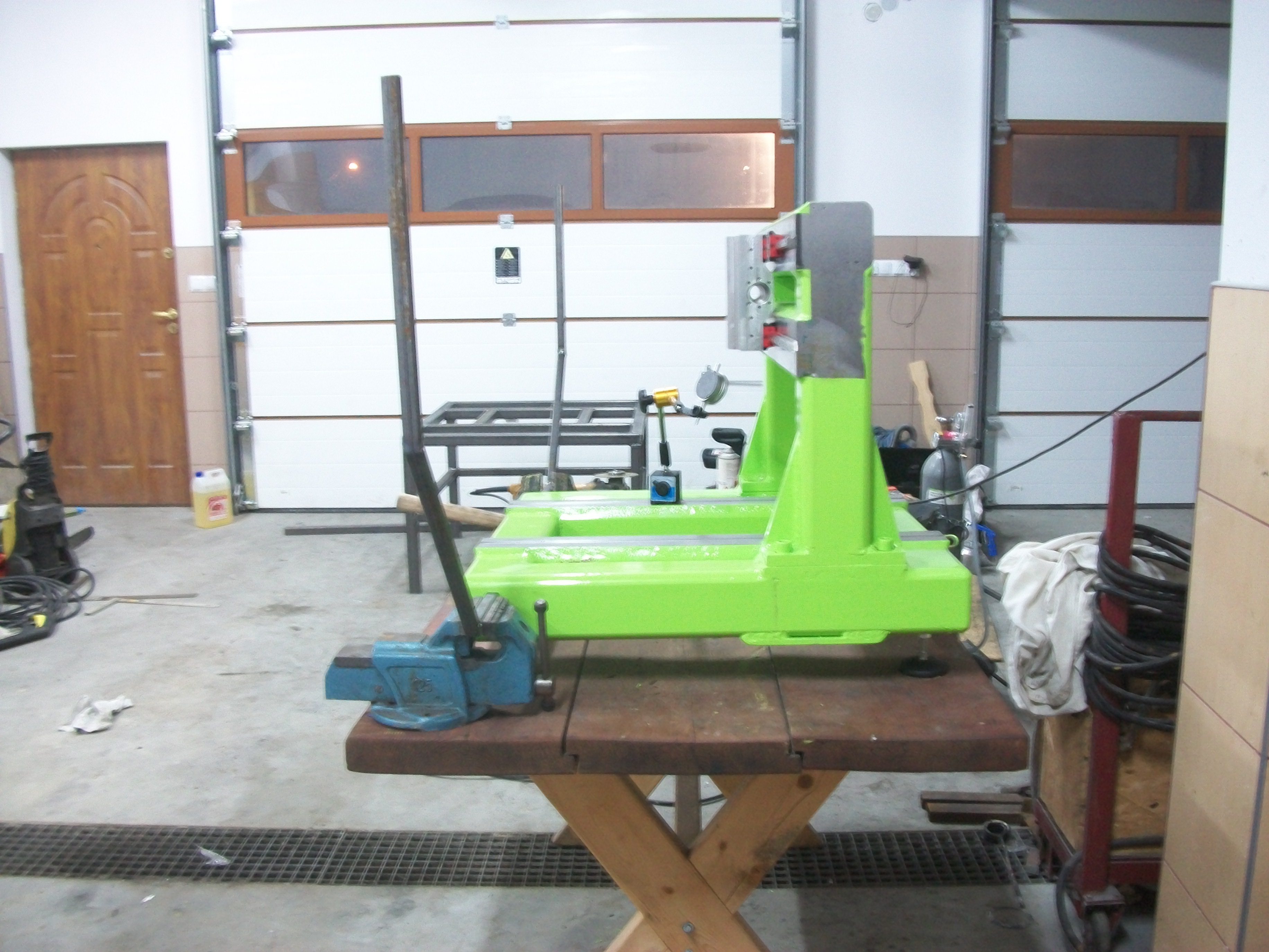

Wreszcie znalazłem chwile i chciałbym Wam zaprezentowac moja frezarke.
Na początku chciałbym podziekowac koledze Witox4 za okazana pomoc bez jego wsparcia nie poradzilbym sobie.

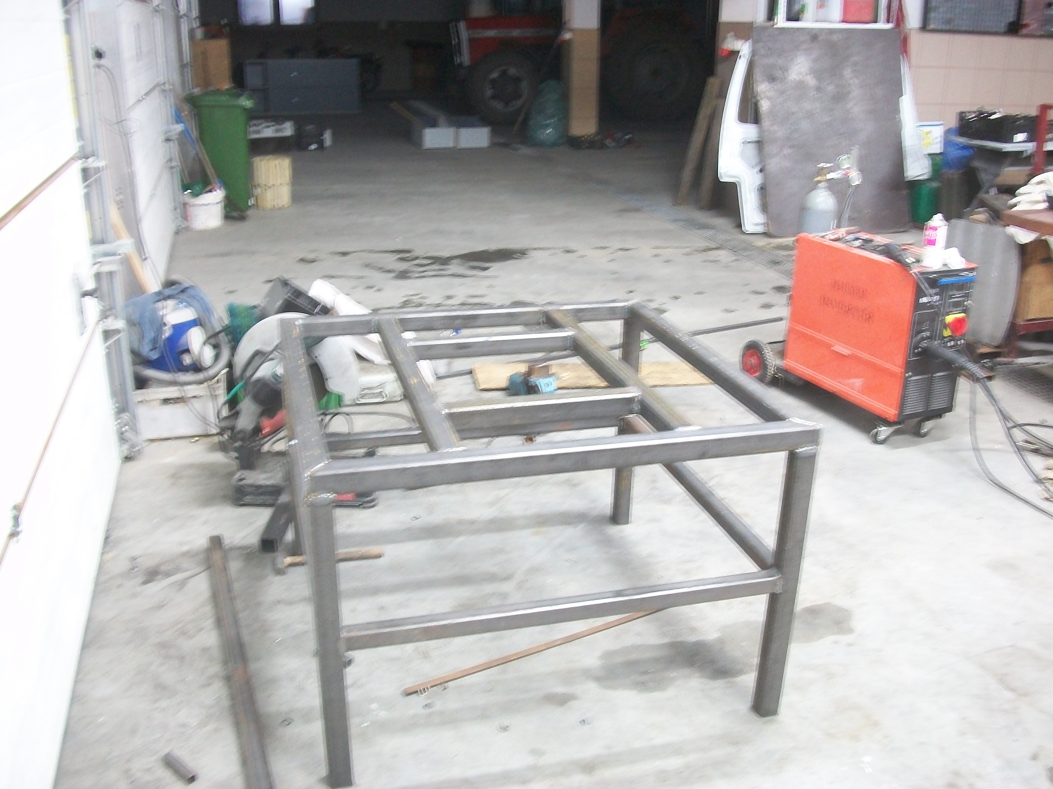

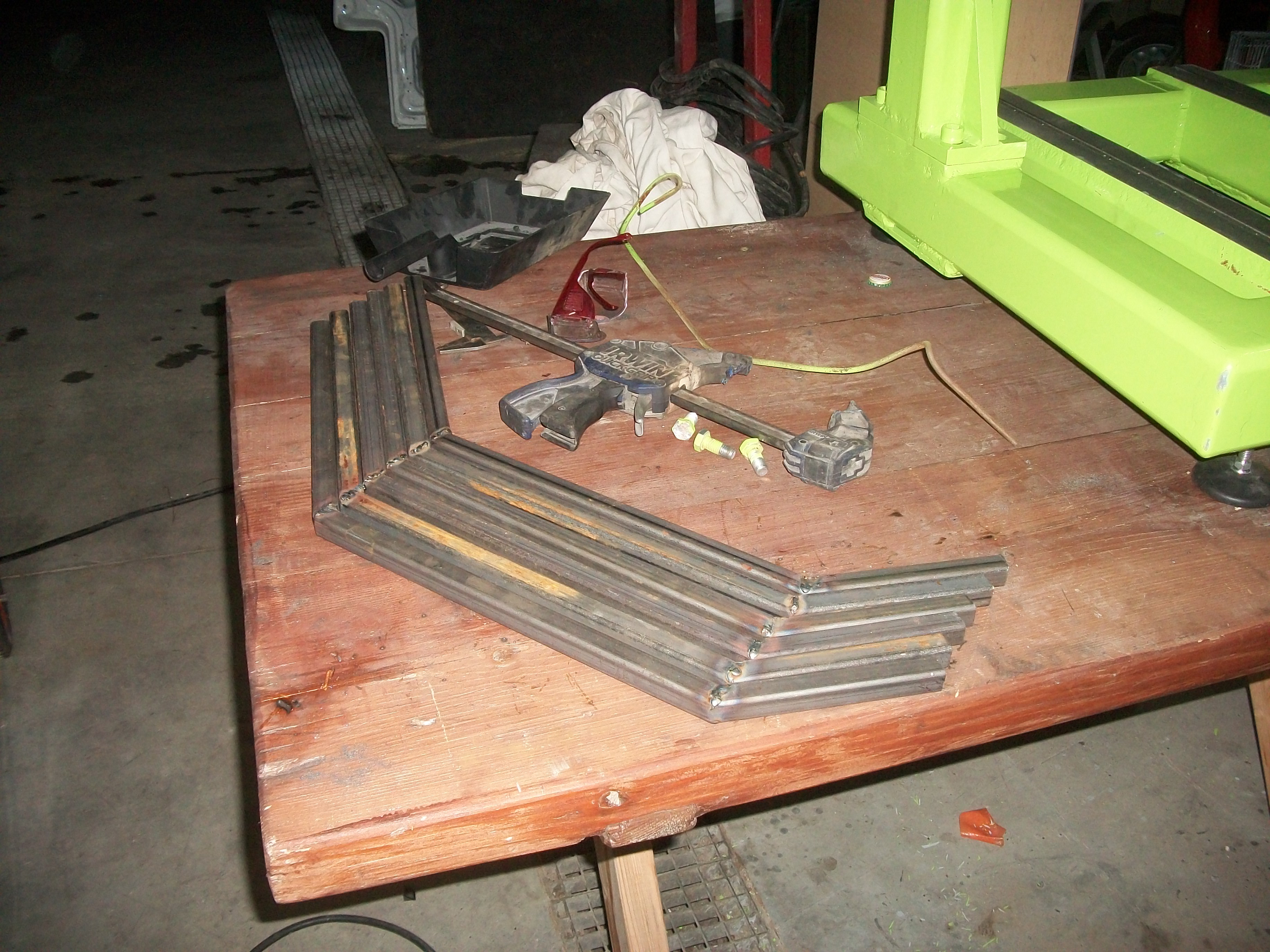

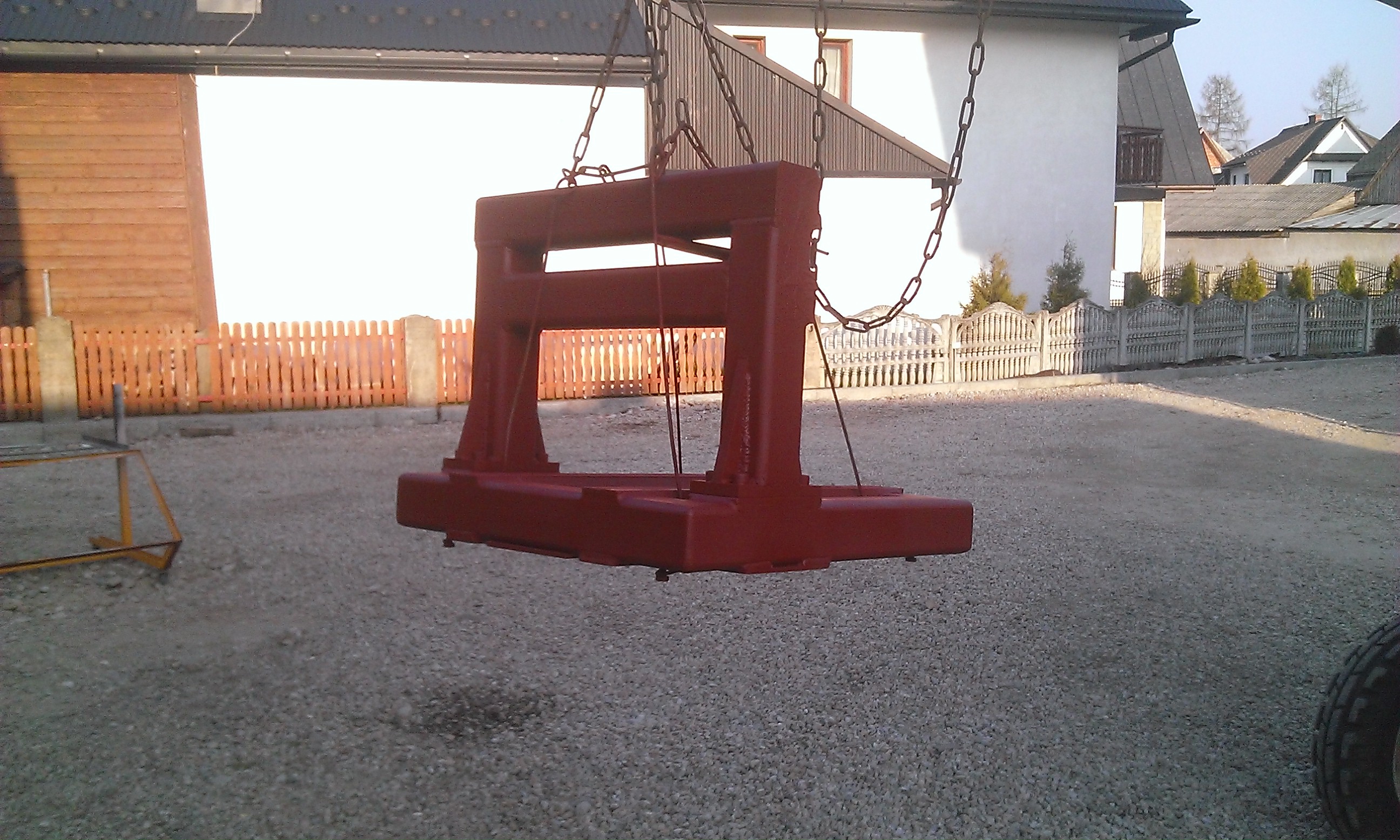

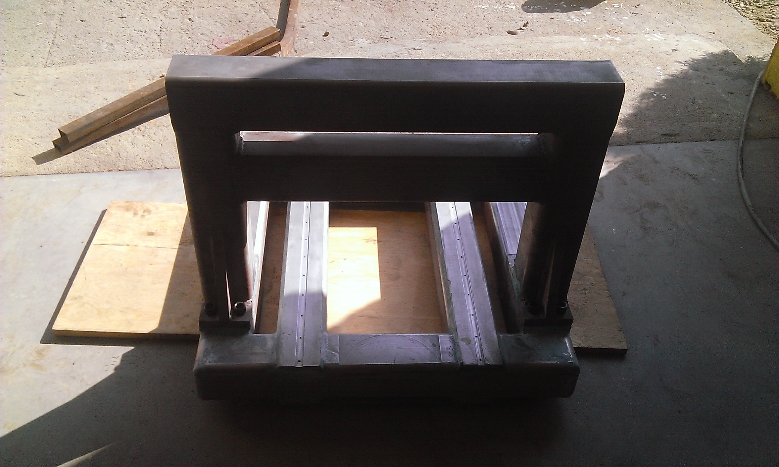

Konstrukcja wykonana z profilu 100x100x8mm ze wspawanymi plaskownikami 80x10mm
Rama odprężana wibracyjnie.
Pole pracy maszyny:500X550x160mm

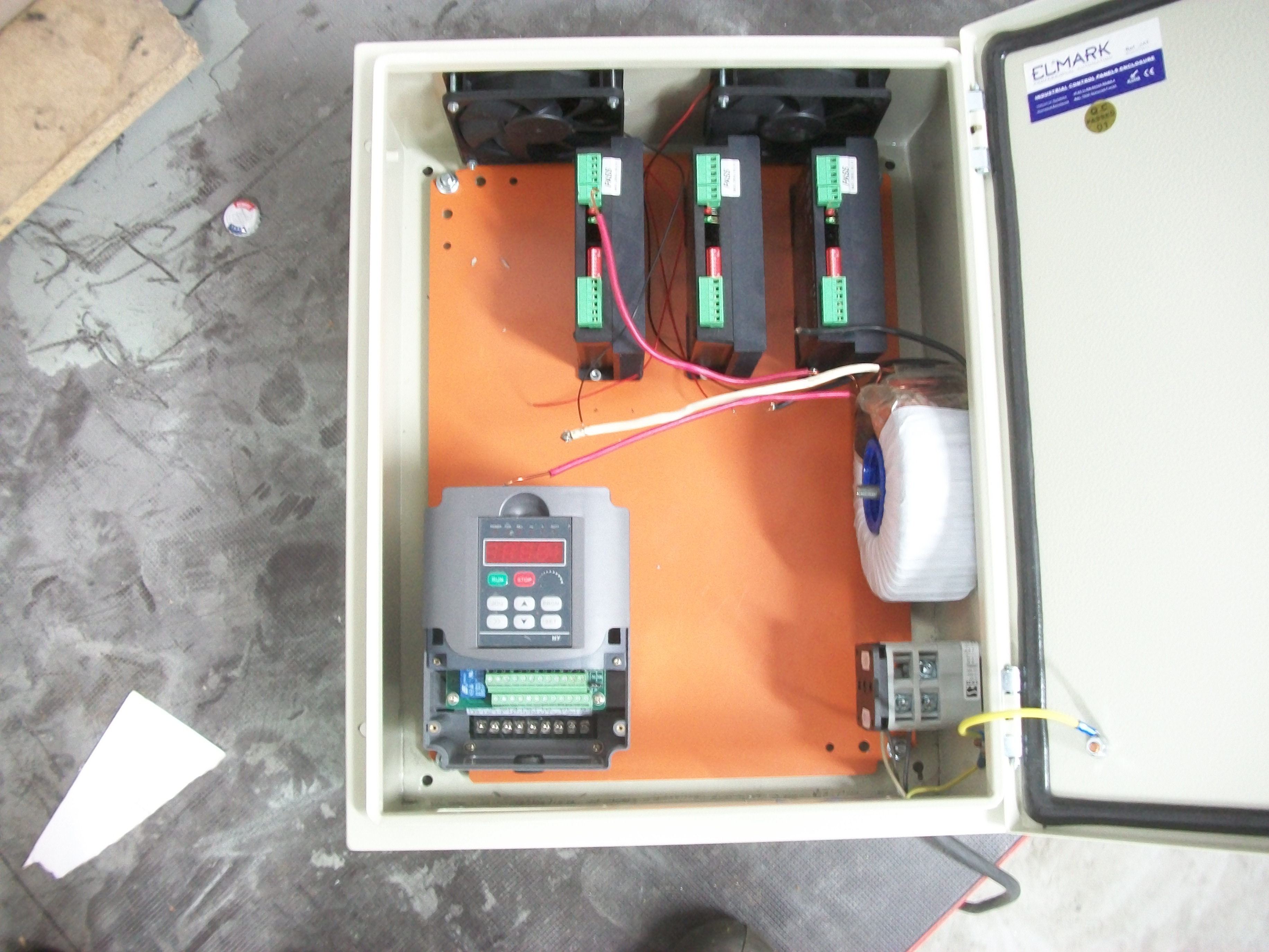

Naped:
We wszystkich osiach sruby kulowe 20x10
Silniki krokowe 5,3Nm 5,5A
Sterowniki 6A 80V
Prowadnice HIWIN HGR15 Wozki HGW15
Krzyzak wykonany z jednego bloku aluminium.
Naped przkazywany we wszystkich osiach na paskach HTD
Sterowanie;
Płyta głowna jak na razie LPT i Mach3 w pozniejszym czasie planowana
zmiana na PIKO CNC.
Elektrowrzeciono 2,2kw sterowane falownikiem.
Przeznaczenie:
Frezowanie form głownie w drewnie i tworzywach,rzadziej obrobka aluminium.
Zapraszam do komentowania. :grin:

A można wiedzieć ile waży konstrukcja i ile kosztowało wytrząsanie?

1. Prowadnice 15 troszke malo, liczyles obciazenia?
2. Liczyles ile prowadnice wytrzymaja pod stolem?
3.Stolik troche watly
rafaloo2
Posty w temacie: 10
Posty: 15
Rejestracja: 31 sty 2010, 12:40
Lokalizacja: nowy targ
Post napisał: rafaloo2 » 17 kwie 2014, 22:35
Konstrukcja na dzien dzis waży około 150kg jesli bedzie kompletna mysle ze przekroczy 200kg
Odprezanie uszczupliło moj portfel o 600zł
Stolik bedzie wzmocniony blatem o grubosci 6cm z twardego drewna.
U kolegi witox4 raz wieksza frezarka smiga na 15 HIWIN i wszystko ok :grin:

Fajna ta maszyna, i kolorek też taki radosny (a nie że znowu następny na niebiesko pomalował).
Prowadnice 15-tki spokojnie wystarczą, szczególnie że planujesz tylko miękkie obrabiać na tym. Coś czuję że jak zasmakujesz w maszynie to i stal okazyjnie będziesz obrabiał jak zajdzie potrzeba. :mrgreen:
Składaj dalej i czekamy na wióry. :wink:

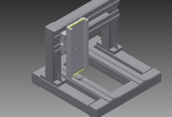

bartuss1
Posty: 8349
Post napisał: bartuss1 » 20 kwie 2014, 09:03
nie za szerokie te osłony ?
