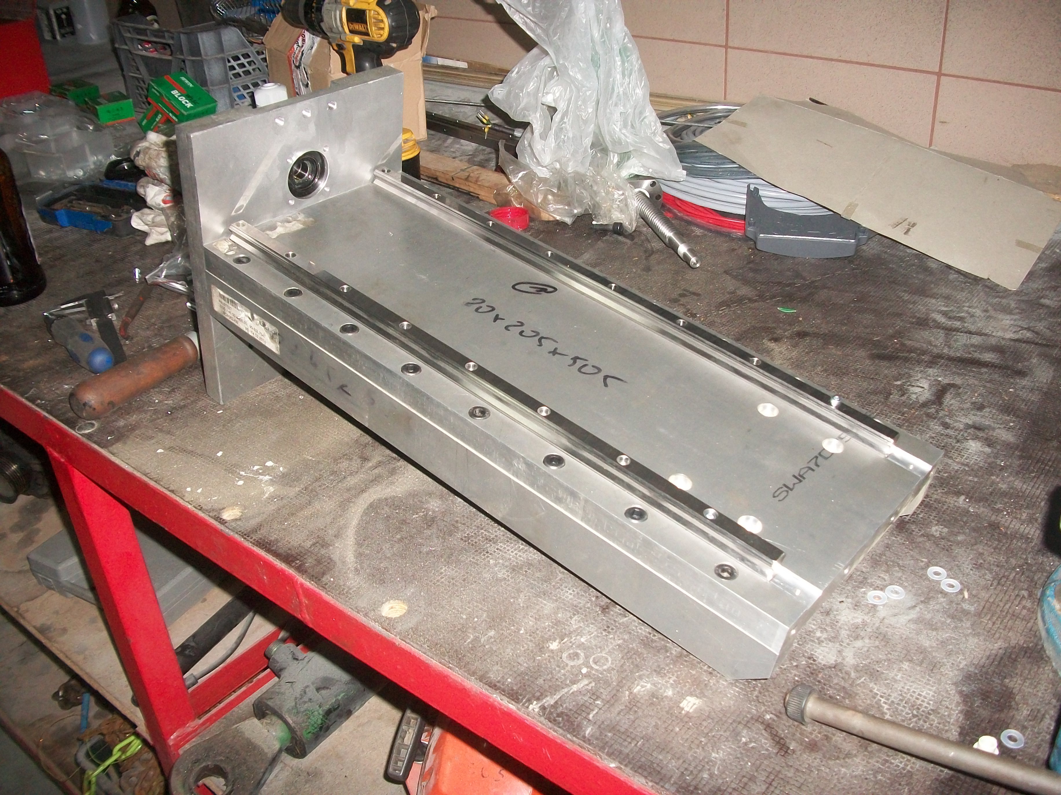

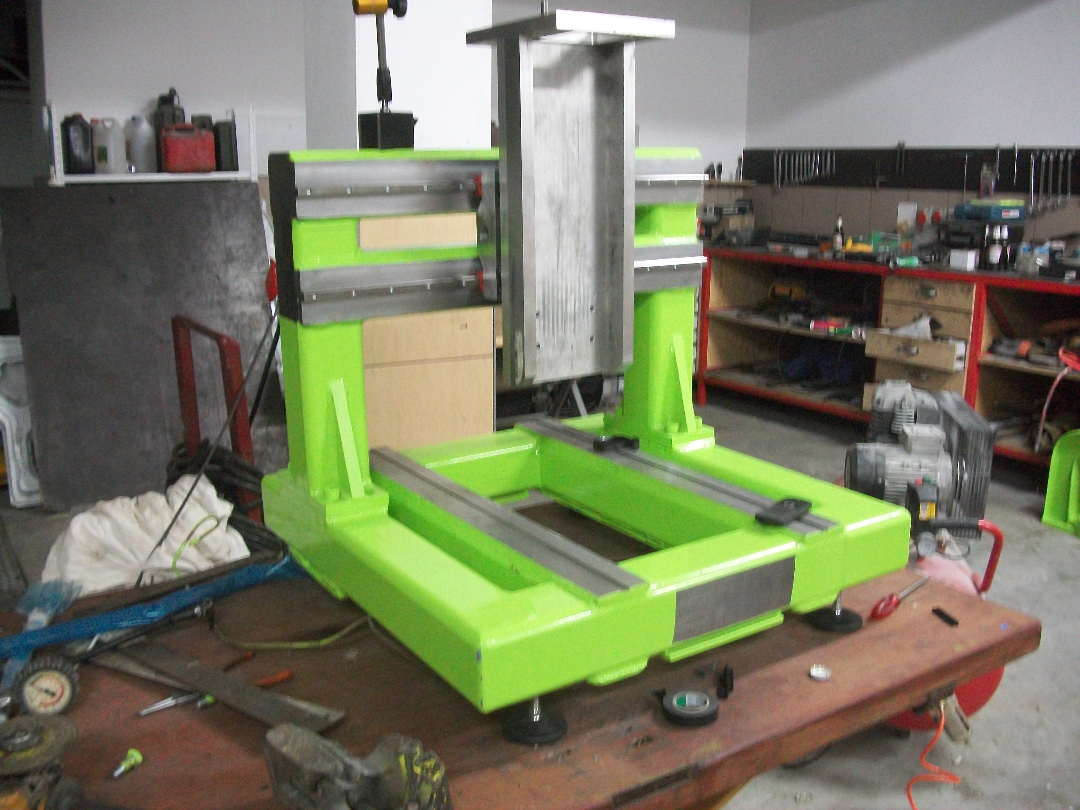

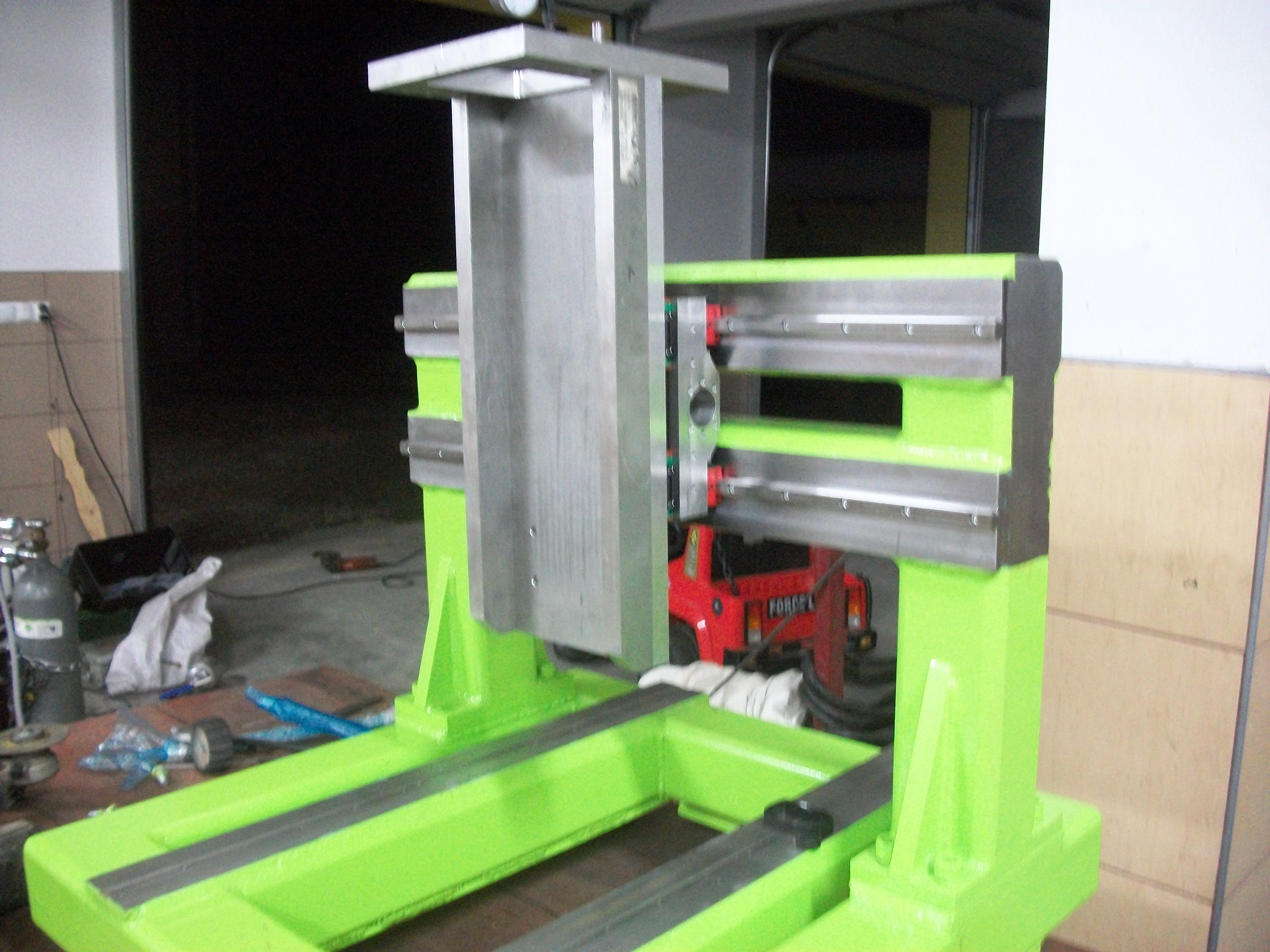

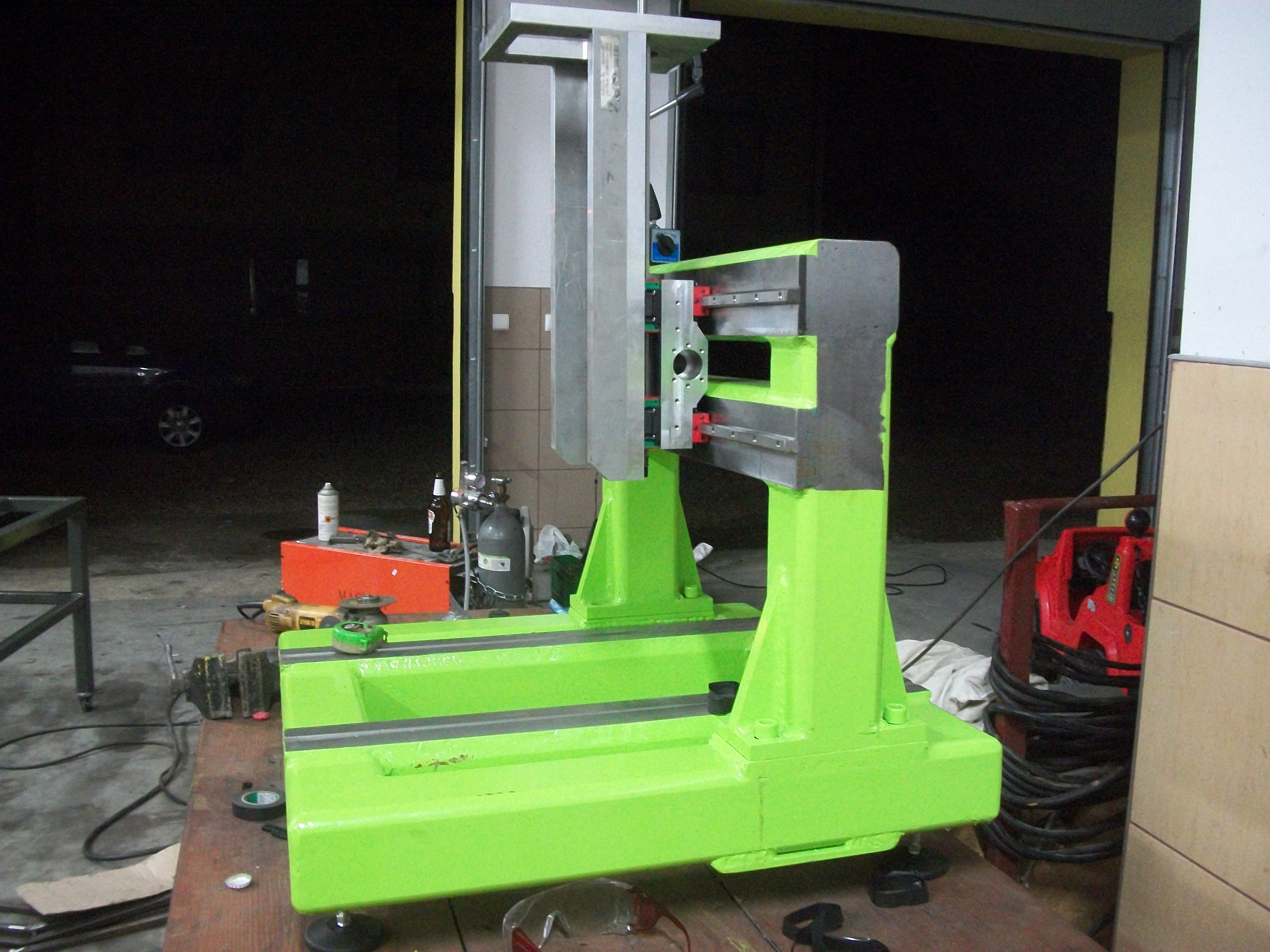

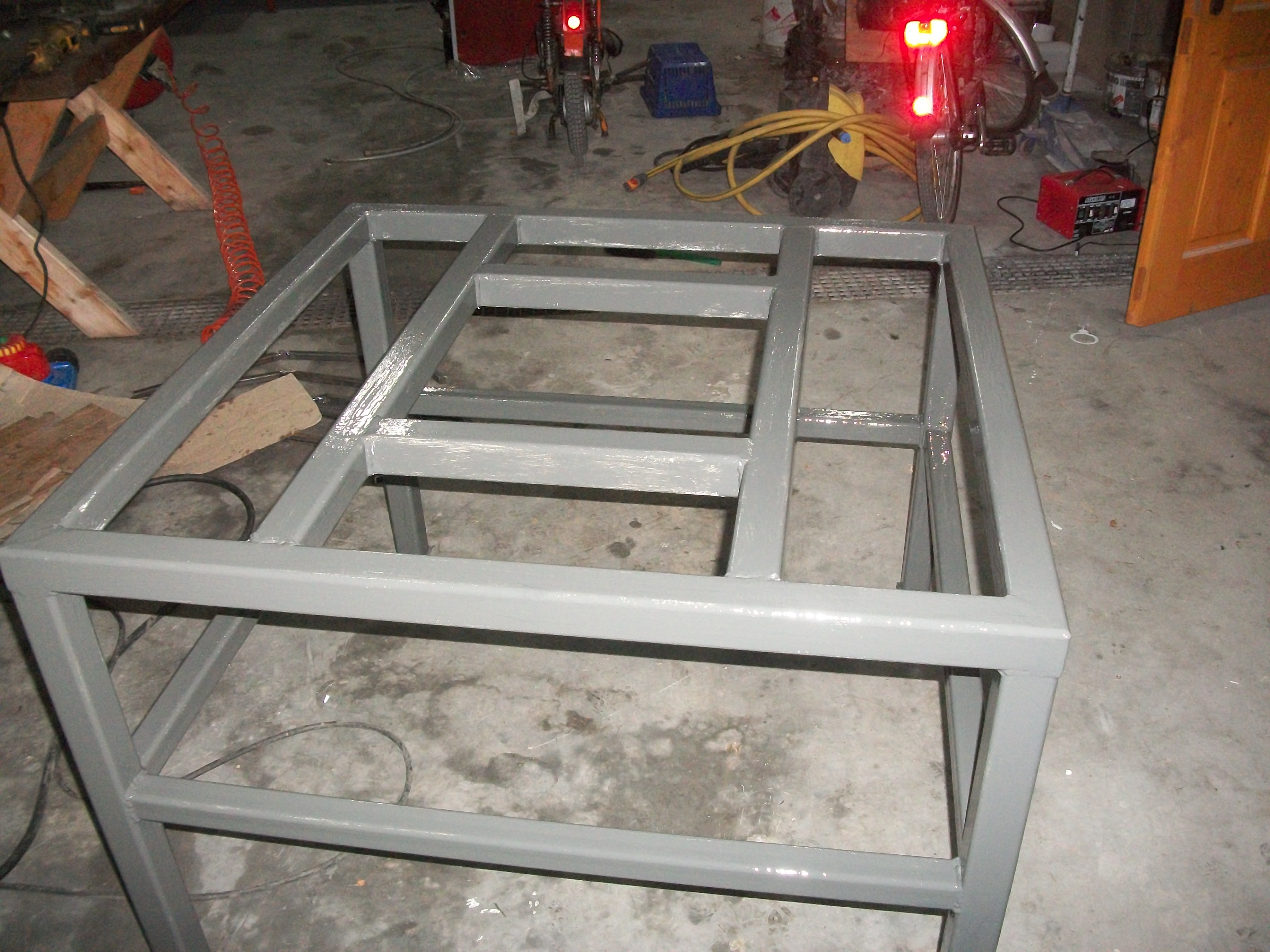

Dzis udalo sie pomalowac stolik i zlozyc oś Z.Niezbyt wiele ale jakis postep jest :smile:
Przed majowka bede staqral sie zalozyc oslony zeby maszyna nabrala wygladu.ObrazekObrazekObrazek
