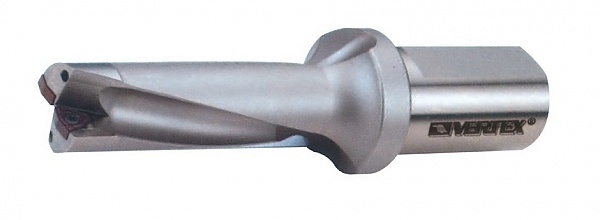

Potrzebuje narzędzie które umozliwia wzdłużną wykanczajaca obróbkę tulejki (fi wewn 16, fi zewn 19mm, dł 8mm) od wewnatrz i na zewnątrz.
Chodzi o to aby ograniczyc ilosc wymiany narzedzi i skrócic calkowity czas obrobki.
Coś jak wytaczak, którym zbiore w otworze fi 16mm i na zewnatrz fi 19mm.
Np takie narzedzie umozliwia obrobke po dwoch stronach plytki:
Niestety nie wjade nim do srodka otworu fi 16mm, dół będzie zawadzał o materiał, musialbym przeszlifowac od dolu na wymiar, ale nie wiem czy pozniej plytka bedzie sie miala czego trzymac.
Chodzi o takie "zaokraglone" narzedzie jak to do frezowania z zalacznika, ale zeby bylo do toczenia :) (niestety to zdjecie nie chcialo sie wstawic do posta)

Może kolega zastosuje wiertło składane którym można i wiercić i roztaczać i planować i toczyć zewn (po zmianie obrotów na lewe(po drugiej stronie detalu) bądź obróceniu wiertła o 180* i lewych obrotach) Dodatkowo można wiercić bezpośrednio przed wytaczaniem.
Obrazek Obrazek
http://www.visla.pl/att/WIERTLO-SKLADAN ... 3-2592.pdf
chyba, ze Kennmetal bez obracania wiertła, tylko lewe obroty przy toczeni zewnętrznym
http://www.engramtools.pl/produkt/syste ... -ksem.html
albo odpowiednio zaszlifować z lutowanego, 8 mm długości to niewiele...

Ciekawa propozycja z tymi wiertlami, ale ta zmiana obrotow, zabierze okolo 1sek ;)
(na detal jest przewidziane 8sek wiec 1sek to sporo)

zawsze możesz zastosowac zmiane obr juz przy wyjezdzie narzedzia z otworu.

Nie ma idealnego rozwiązania w tym przypadku.
Spróbuj tego;
http://www.ceratizit.com/ecocut_classic_ENG_HTML.htm

Podobne narzędzie ma w ofercie
TaeguTec http://www.imc-companies.com/TTKorea/TT ... =1&lang=EN
i KORLOY http://www.poltra.pl/korloy/pdf/Korloy_ ... n_2011.pdf
niestety również ze zmianą obrotów.

Zamówione :) Dzieki.
Wersja "profilemaster".
Może warto przypomnieć sobie imaczki dwunożowe z rewolwerówek czy automatów krzywkowych. Jednym przejściem załatwisz bez zmiany obrotów.

kamar pisze:Może warto przypomnieć sobie imaczki dwunożowe z rewolwerówek czy automatów krzywkowych. Jednym przejściem załatwisz bez zmiany obrotów.
Pomysł warty rozwazenia.
Nie mam jednak mozliwosci zjazdu duzo ponizej osi wrzeciona (konik zawadza) i dwunozowa oprawka VDI prawdopodobnie by nie wystarczyla.

Standardowa pewnie nie, do nietypowych rozwiązań trzeba dorobić nietypowe narzędzie :)
