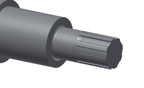

jakim narzędziem wykonuje się wielowypust zewnętrzny ? Zespól frezów tarczowych mnie nie przekonuje, raczej nieliczna grupa widziała takie coś na oczy. Jeżeli ktos ma jakis film z taka obróbka bardzo proszę wkleić link

można frezami ślimakowymi http://www.frezyslimakowe.pl/oferta.html
można też walcować wielowypusty lub wykonać je podobną obr. plastyczną

Post napisał: burzaxxx » 13 kwie 2014, 21:36
masz na myśli taki?

Post napisał: pitsa » 13 kwie 2014, 22:15
Nie mogę znaleźć filmiku dokładnie takiej która pokaże jak kiedyś na frezarce obwiedniowej jako uczeń robiłem wałki odbioru mocy WOM, ale to jest mniej więcej tak jak z tym kołem zębatym:
[youtube][/youtube]
Wałek obraca się ruchem sprzężony z obrotem freza ślimakowego, frez ślimakowy powoli zjeżdża w dół i wychodzi ładny wielowypust.
Tu jeszcze jeden przykładowy film z frezem ślimakowym i prostym kołem zębatym.
Tak samo jest z wielowypustem do którego jest odpowiedni kształt freza.
[youtube][/youtube]
Dasz radę wyobrazić to sobie dla wałka? :-)

Post napisał: skoti » 14 kwie 2014, 20:30
Da się jak trzeba frezem palcowym na podzielnicy . Najpierw robi się wręby a potem bokiem fraza boki zębów . Robota upierdliwa ale dla jednej sztuki gdy tolerancje nie są krytyczne daje rade .
