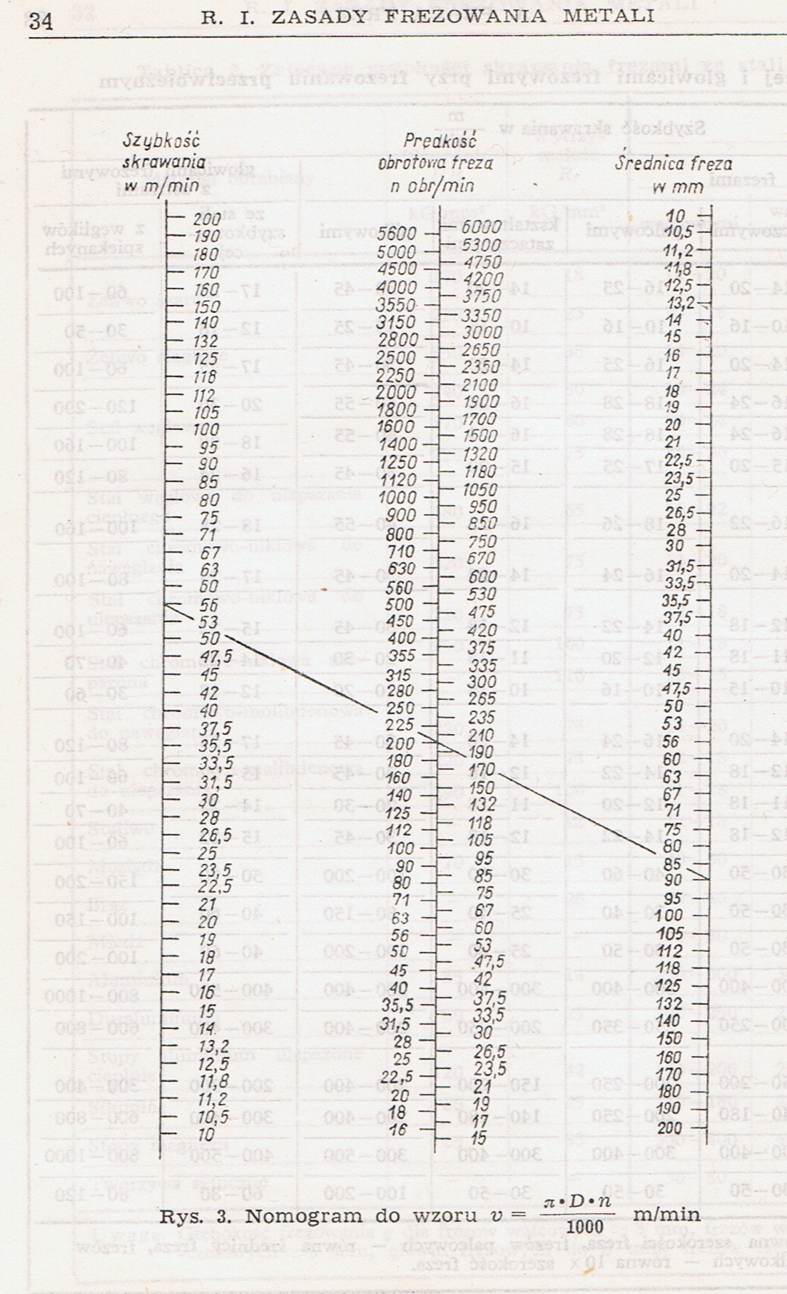

blasterpl
Posty: 1943
Lokalizacja: jelenia gora
Post napisał: blasterpl » 07 kwie 2014, 21:12
Gdzieś kiedyś znalazłem taka tabele ale ni w ząb nie wiem jak się nią posługiwać :cry: .
Czy "szybkość skrawania" z tabelki to posow :?:
