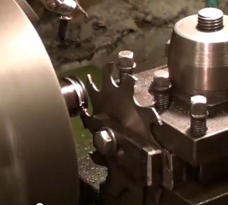

Zastosuj takie coś - obrazek poniżej. Będziesz miał wiele zapasowych ostrzy a na zimę możesz naciąć drewna na opał. :mrgreen:
Przecinanie rury stalowej ostrzem piły do drewna z węglikiem.
