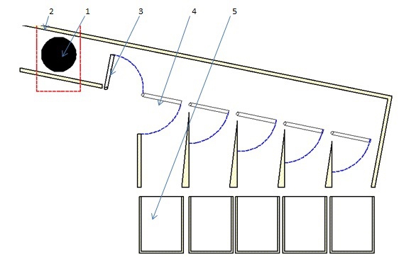

Konstruuję sortownice i potrzebuje informacji na temat jak niskim kosztem mógłbym wywiercić otwór o małej średnicy w osi aluminiowej tez o bardzo malej średnicy, np. czy wykonalne jest wywiercenie otworu 1mm w osi 3mm, bez ponoszenia wysokich kosztów? Jeżeli nie to jakie wymiary są optymalne?

Przepraszam za moja niekompetencje i prosze o wyrozumialosc ;). Nie za bardzo wiem jak się odnalesc na forum bo to moj pierwszy post, ale do rzeczy. Otwor promieniowy i przelotowy dokladnosc bez znaczenia. Narzedzia w sumie tez bo same zagadnienie potrzebne jest mi do projektu, czyli ewentualnie wykonuwala by to firma zewnetrzna z potrzebnym do tego oprzyzadowaniem. Skoro jestesmy przy narzedziach prosze o rade czym to najlepiej wykonac?

Dzieki za cenne informacje, ale mam jeszcze jedno pytanie. Myslicie ze wiertlo nie zniszczy osi o wymiarze 3 mm? Moze nalezaloby dobrac wieksza srednice?

Niby dlaczego miałoby zniszczyć - no chybą że będzie bardzo tępe albo operator wiertarki pijany... Weź jednak pod uwagę że podałeś bardzo mało szczegółów - wiemy że chodzi o jakąś "oś 3mm" mającą służyć do czegoś w "sortownicy" (monet? pułtusz wieprzowych? ogórków kiszonych?). I w owej osi chcesz wywiercić rdialny otwór 1mm - jeden? sto?. Zamierzasz też to komuś zlecić - zakładam więc że chodzi o większą ilośc tych elementów bo gdyby chodziło o 1 otwór w jednym elemencie do tej pory spokojnie wydłubałbyś go cyrklem.
Wrzuć jakiś rysunek poglądowy, napisz ile tego potrzebujesz (nawet jeśli projekt jest zadaniem domowym ze szkoły i nigdy fizycznie nie postanie) inaczej podchodzi się do jednej sztuki, inaczej do 100tyś.

Jest to sortownica do monet 1euro. Na osi beda umieszczone zapadki nr4. Zapadki beda wykonane z blachy 1mm, czyli tez nie wielka waga, dlatego oś nie musi byc bardzo wytrzymała. Chce wykonac w osiach otwory przelotowe, ktore mi posluza do monatarzu zapadek za pomoca kołków spręzystych. Dlatego zalezy mi na malych wymiarach bo aspekt wytrzymalosciowy jest raczej malo isototny. Przypuszczam ze produkcja bedzie malo seryjna.

Wprowadzasz wpierw wiertło krótkie na pełną głębokość, następnie bierzesz wiertło długie o wymaganej długości i jedziesz do końca. Możesz też od drugiej strony wiercić i otwory spotkają się w środku. Jak ktoś wyżej zauważył lepiej jest w przypadku takich małych wierteł jak to ono się kręci a nie przedmiot. Oczywiście ustawienie w osi musi być zapewnione żeby na końcu otwór nie był przesunięty. Duże obroty, mały posów i częste wyjazdy celem usuwania wiórów. Najlepsze wiertła mają z Guhring'a. Wierciłem nimi w nierdzewce właśnie gdzieś koło 1.2mm.
