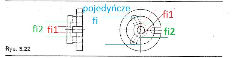

mam do wykonania taki oto rysunek zadanie polega na tym zeby uzyc przekrojow aby uwidocznic linie kreskowane...Problem w tym ze ja wogole nie umiem wyobrazic sobie tej bryly
Czy ma ktos moze pomysl jak moglaby ona wygladac w 3d badz przekroju?

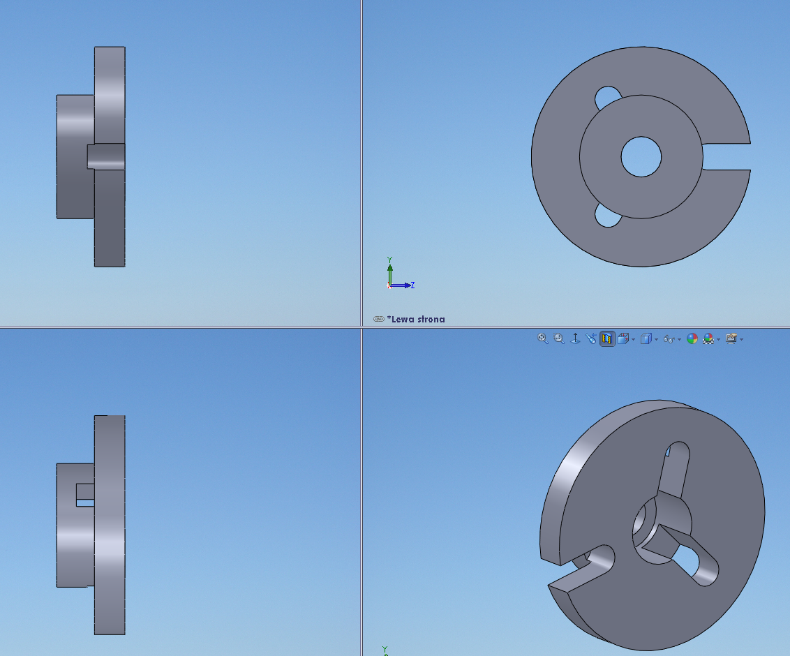

chyba na cos takiego mi to wyglada.

kolego ogólnie na pierwszy rzut jest ok ale jak dla mnie na mniejszej średnicy są tam dwa wymiary jeżeli natomiast rzuty to wystarczy odpowiednio zakreskować powierzchnie bo ze skanów wynika że otw.środkowy wcale nie jest przelotowy
ciąć albo nie ciąć....

gdzie wiec jest ta najmniejsza srednica na rzucie z gory (prawym) ?
a na lewym rzucie widac, ze otwor jest przez lewy kołnież, a potem jego srednica sie zwieksza.
rysunek lewy sugeruje tak, jak ty mowisz, prawy tak jak ja zrobilem. moze błąd w zadaniu ?
edit: nie, nie jest jak mowisz. bo na lewym widac, ze nie ma krawedzi ew. stopnia.

przykro mi ale ja nie widzę aby w środkowej części była gdzieś linia przerywana świadcząca o przelocie otw. z po obwodzie widać wcięcie w materiał

tak mi to wyglada.

kol.Xprot ma rację
