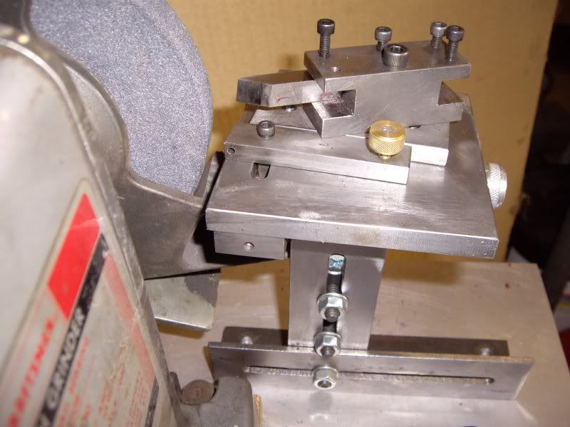

Nóż do rowków 1,5mm
Szukam już od dobrych kilku dni i nie mogę znaleźć nic o wymiarach trzonka 12x12 (10x10) i szerokości ostrza 1,5mm na głębokość min 8mm. Albo są miniaturowe z głębokością toczenia 2,5mm albo same stalki 12x12. Ostatecznie dam stalkę do wycięcia na drucie ale może coś przeoczyłem. Dobrze aby koszt nie był większy niż 160 zł.

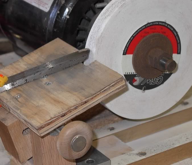

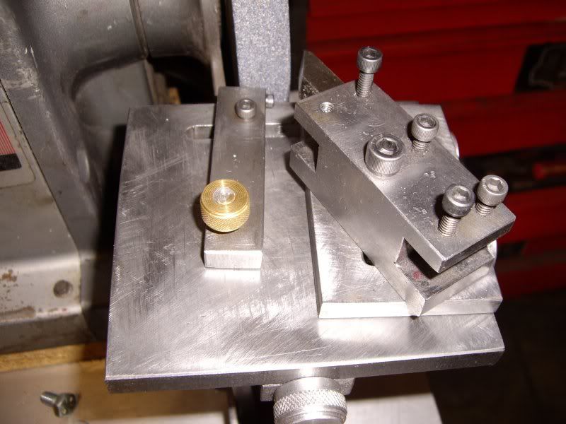

Do zwykłej szlifierki można sobie dorobić prosto podobny stoliczek, i już szlifowanie "z ręki" jest duuużo prostsze i dokładniejsze

poza tym dobrze jest nóż/listwę umocować w jakąś kostkę,
[youtube][/youtube]
bo mamy wtedy dużo pewniejszy chwyt, i możliwość prostoliniowego przesuwu szlifowanego przedmiotu np wzdłuż przykręconej do stolika choćby ściskami listwy prowadzącej.

nawet drewniany
