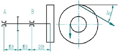

Problem polega na tym, że nie znalazłem w książce wzorów na wyliczenie sił w kole pasowym i zębatym w zadaniu, a bez tego nie powyliczam momentów.
Zaprojektuj wał maszynowy wg schematu przedstawionego na rysunku. Wał jest napędzany przez koło pasowe o średnicy D1 = 400mm, a odbiór mocy z wału następuje przez koło zębate o średnicy D2 = 150 mm. Moc na kole D1 wynosi P = 15 kW .Prędkość obrotowa wału n = 975 obr/min. Przewidywana praca przy częstych zmianach prędkości obrotowej. Przyjąć na materiał wału stal 35(C35) ulepszoną cieplnie.

zobacz do zbioru zadań z części maszyn Rutkowskiego

mechatronik96 pisze:Problem polega na tym, że nie znalazłem w książce wzorów na wyliczenie sił w kole pasowym i zębatym w zadaniu, a bez tego nie powyliczam momentów.
Weź no poszukaj wzoru na moc. W jakiejkolwiek ksiazce do mechaniki, polecam Niezgodzińskiego (zresztą mojego wykładowce)

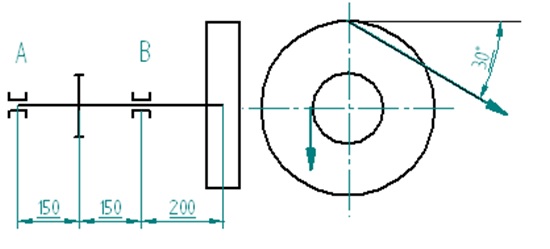

Witam, nie chcę zakładać nowego tematu więc może tutaj się podłącze. Chciałbym aby ktoś w wolnej chwili sprawdził czy dobrze idę z pewnym zadaniem.
Trzeba w nim policzyć minimalną średnicę wału, następnie dobrać łożysko.
Detale na skanach
Pytanie
1. Teraz również trzeba policzyć MgB następnie MzB i dB?

Powinieneś zacząć od wyznaczanie momentów gnących na całej długości wału, aby to zrobić musisz podzielić wał na przedziały, jak będziesz miał wartości momentów w danych przedziałach to liczysz średnice w tych przedziałach, możesz tez liczyć w konkretnych punktach tj miejsca przyłożenia sił oraz podporach ale nie będzie to prawidłowe ponieważ czasem może się zdarzyć iż maksymalny moment gnący występuje miedzy dwoma konkretnymi punktami dlatego liczymy momenty dzieląc wał (belkę) na przedziały.
