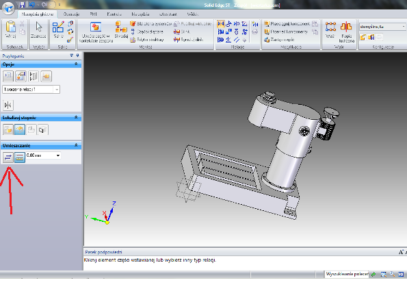

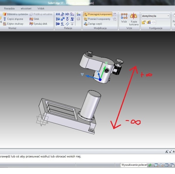

Chce wykonać model wiertarki stołowej. Pisze z pytaniem jak ograniczyć wysuw ramienia ze słupa. Gdy ustawie współosiowość między tymi dwoma elementami, to mogą się one przesuwać w nieskończoność w osi Z. czy można ustawić żeby przesuw był ograniczony tzn np 50 cm w górę od punktu początkowego żeby nie możliwe było wyjście ze słupa?

Pewnie że można, musisz dodać jeszcze jedno wiązanie, np górnej powierzchni stołu z dolną powierzchnią ramienia. Zaznaczasz że wiązanie ma mieć możliwość ruchu w określonych granicach, czyli od 0 do 500 mm i gotowe
Ps.
na jakiej wersji Solida pracujesz??
