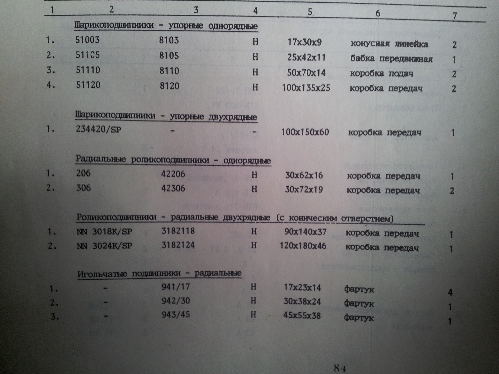

krawiec.diy
Posty: 5
Rejestracja: 11 cze 2013, 16:56
Post napisał: krawiec.diy » 20 lut 2014, 19:48
Tak jak obiecałem zerknąłem dziś do DTR-ki od CU580M.
Ja niestety nie rozumiem języka więc pstryknąłem fotkę, mam nadzieje że wszystko widać.
Gdybyś coś potrzebował z DTR-ki to jeśli mi się uda to zeskanuje.
Areo84
Posty: 999
Rejestracja: 26 gru 2009, 09:33
Lokalizacja: ...
Post napisał: Areo84 » 20 lut 2014, 23:06
krawiec.diy dzięki Ci piękne. teraz już wszystko wiem.
Więc w CU 580M idą takie łożyska na wrzeciono:
NN 3024K/SP
NN 3018K/SP
czyli wałeczkowe dwurzędowe ze stożkowym otworem
i oporowe 234420/SP
Cena tego 234420 mnie dobiła. 2300zł netto :shock: Pozostaje mi tylko cicha nadzieja, że nie będę musiał wymieniać kompletu , a jedynie te największe wałeczkowe NN3024 od strony uchwytu.
