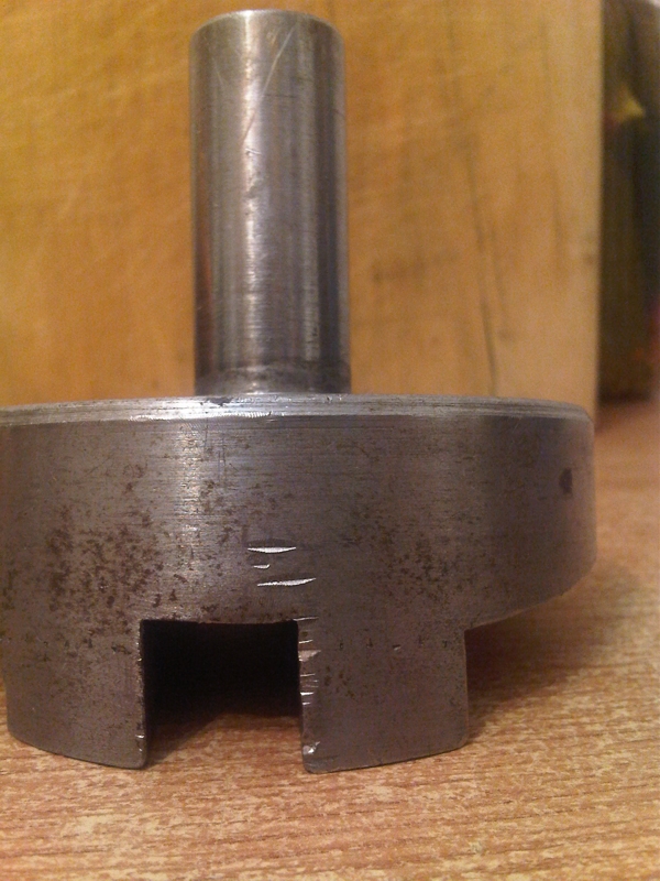

Cześć.
Podpowiedzcie proszę.
Kupiłem używanego flycuttera. Była dobra cena to kupiłem, nie za bardzo go oglądałem.
Ponieważ wcześniej nie było potrzeby, nie za bardzo się interesowałem jak to zwierzę ugryźć.
Jak przyszło, to okazało się że położenie noża jest niesymetryczne względem osi obrotu.
Myślałem wcześniej, że nóż leży na środku. A tu klops.
Pooglądałem inne zdjątka i faktycznie to tak powinno być. Może :-)
Zwątpiłem jednak i nie wiem w którą stronę powinien się taki cutter obracać ?
W kierunku gdzie oś noża pokrywa się z osią obrotu czy odwrotnym ?
Szukałem, słabo pewnie, i nie znalazłem.
Podpowiecie coś ?
pozdrawiam

no cóż nominalnie wiertła i frezy są prawoskrętne więc raczej wprawo

piromarek, zawsze podążaj za wskazówką zegara. :wink:
Nóż w fly cutter nie musi być osadzony symetrycznie.

Tyle, że.
Otrzymany razem z ustrojstwem nóż był naostrzony jakby w lewo.
Podobno robi się cuttery do obu kierunków.
Jeśli mój ma kręcić w prawo to najpierw zbierać będzie krawędź przed osią.

Post napisał: zacharius » 13 lut 2014, 15:01
tu chyba chodzi o to że nóż na szerokości jest przesunięty a nie na długości.
i dobrze bo to krawędź tnąca zdaję się że ma być w osi obrotu a nie środek stalki noża

Akurat mój fly cutter obraca się w lewo - pracuje lepiej w tym kierunku. Istotne jest, by pracował krawędzią tnącą, a nie odwrotnym końcem ostrza. A to po prostu widać.

Post napisał: piromarek » 13 lut 2014, 18:44
Zacharius trafił w sedno.
Gdzie nóż ma ostrze to rzeczywiście widać, ale bez noża to już kierunku nie potrafię rozpoznać.
Może małe pikcze.
Widać, że przedziałek z boku jest :-)

Post napisał: piromarek » 13 lut 2014, 19:19
No weź TY :-)
Kolejnego zdjęcia nie robię !
Po drugiej jest cienko. Pokazałem tę stronę z której wystaje nóż. Ten flycutter posiada kanał na nóż, wykonany pod kątem, nie równolegle, do płaszczyzny materiału obrabianego.
Jeśli założyć nóż, cutter do maszyny i zbliżyć wrzeciono do materiału, to ta strona którą pokazałem pierwsza dotknie materiału.

Znaczy żle zrobiony :) Powinien umożliwić robotę w obie strony.
