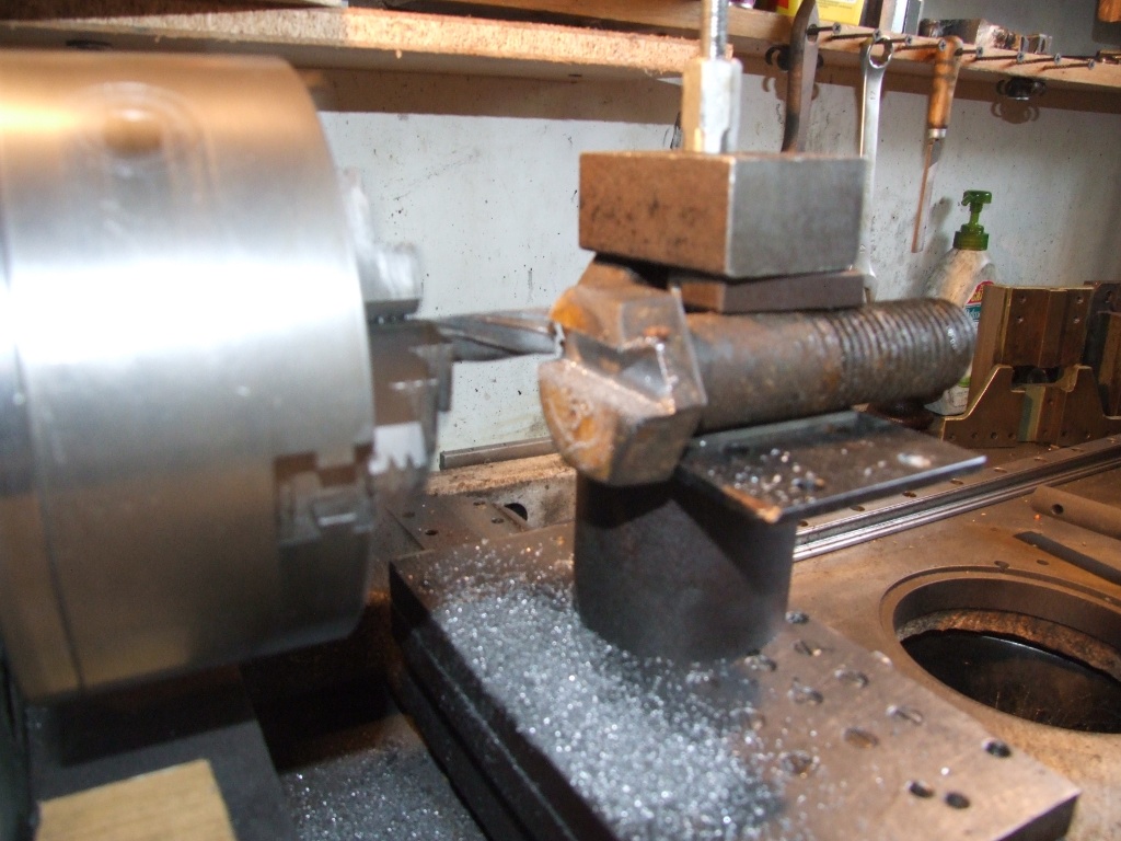

Jak widać i mój nie jest symetryczny, ale nie ma żadnego problemu z pracą w obie strony. Kwestia umocowania ostrza roboczego z lewej albo z prawej strony.

No dobra. Ale kiedy kręcisz w lewo a kiedy w prawo ?
I jakie to ma znaczenie i podstawę ?

Praktycznie żadnego. Zależy jaki nożyk pod reką.

Jeśli nie ma znaczenia to dlaczego produkowane są właśnie takie niesymetryczne cuttery ?
A nie we wszystkich noże umieszczane są symetrycznie na środku ?

przy frezowaniu kierunek obrotow większego nie ma ale jak uzywasz jako wytaczadła to lepiej jak kanalek na noz był tak wyfrezowany aby zamocowany noz był w osi otworu

Na środku ma być krawędź robocza ostrza, a nie jego trzonek.

piromarek pisze:Jeśli nie ma znaczenia to dlaczego produkowane są właśnie takie niesymetryczne cuttery ?
bo jak wcześniej napisałem kanałek wyfrezowany w osi powoduje ze wierzcholek noz jest grobo powyżej osi to spruboj wtedy toczyc otwor :mrgreen:

Czyli ten mój jest kręcony w lewo jednak.
Szkoda, bo będę musiał dorobić do frezarki przełącznik obrotów/faz.
Jaki problem występuje jeśli by planować nim w prawo ? Oczywiście prawidłowo naostrzonym nożem.
