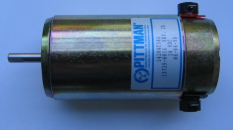

Co myślicie o tym silniku na wrzeciono
Stojan: magnes stały
Napięcie wirnika: 24 VDC
Prąd bez obciążenia: 0,26 A Max-24A
Oporność uzwojenia: 1,01 ohm
Indukcyjność uzwojenia: 1,60 mH
Maksymalna temp. uzwojenia: 155’C
Moment obrotowy silnika: 0,183 Nm Max(pik)-ok10Nm
Stała momentu obrotowego 0,0612 Nm/A
Prędkość obrotowa silnika bez obciążenia: 3702 obr/min
Wymiary gabarytowe: śr. 69 mm x 133 mm
Waga: 0,99 kg
Producent: Pittman
Cena 160zł

Wszystko spoko.
Ale dzięki temu silnikowi mogę podpiąć się do PWM w Machmillu oraz mieć lewe i prawe obroty.
Po dodaniu Enkodera może dało by się nawet gwintować, przy zastosowaniu automatycznej przekładni.
Po za tym jest znacznie cichszy (prawie go nie słychać przy 4000 obr/min)

Podobne silniki wykorzystują do napędu wrzecion firmy produkujące grawerki.
Sprzęgnięciem silnika z narzędziem jest przekładnia paskowa zwykle podwyższająca obroty do 15000-18000 /min i redukująca wpływ wibracji na jakość pracy. Przy pracy ciągłej należy uważać aby nie przesadzić z prądem.
Podany prąd max 24A może być tylko w impulsie o czasie paru msek.
Na giełdach ze złomem elektronicznym można kupić taki silniczek z demontażu za 15-30 zł, często razem z enkodrem.
