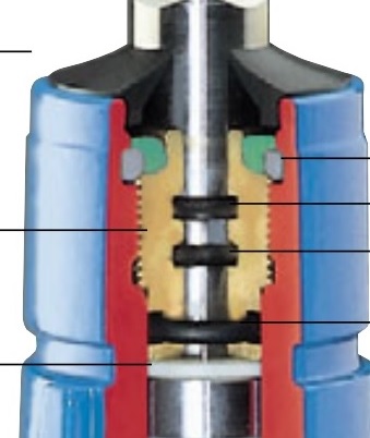

Proszę o jakies logiczne wytlumaczenie jak wkręcic nakrętke trzymająca o-ringi. Czy ma ona wieloboczne zakończenie, czy jest jakis specjalny klucz do takich nakretek? prosze o pomoc.

Co to za zawór?
Najlogiczniej to jest wymiwnić na nowy, o ile to możliwe.
Czasem nie warto grzebać w zaworach np. ze względów bezpieczeństwa.
WujekGreg, nie wiem na jakim etapie jesteś, jeśli chodzi o demontaż.
Pod ta zieloną wkładką jest jakiś pierścień sprężysty?

tutaj nie chodzi o demontaz, poprostu mam za zadanie zaprojektowac na zajecia zawór, dokladnie zasuwe zwezkowa i przegladalem wiele katalogow i takie rozwiazanie pojawilo sie kilka razy i chcialbym zastosowac cos podobnego, zamiast klasycznych rozwiazan typu szczeliwo i dlawik. Tylko wlasnie nie do konca wiem jak to jest wkrecone a nie dam do zaworu elementu ktory nie wiem jak zamontowac.

To zmień konstrukcję tak, żebyś to wiedział.

Obojętnie byle łatwo na etapie produkcji.
