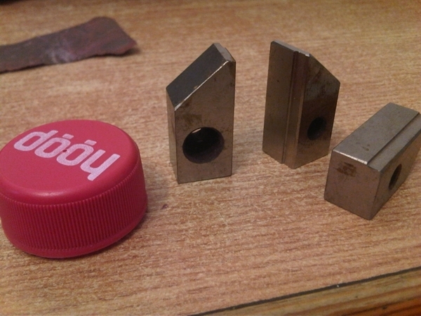

Panowie, mam pewną ilość elementów takich jak na zdjęciu.
Możecie powiedzieć co to jest ?
Jakieś mocowania ? Krawędź podfrezowania jest na wysokości 8mm , otwór na śrubę zmieści łeb imbusowy fi 9 mm.

Wygląda to trochę na kamienie do imadła.
Kamienie montujesz do imadła maszynowego, by ustalić pozycję w stole teowym.

No masz rację.
Tak może być
Trochę mnie zwiodło to ukosowanie i to że do mojego imadła nie pasuje.

Nie bardzo pasuje na kamienie do imadła bo kształt nie jest T-owy a to ścięcie bardziej wskazuje na krzywkę tylko, że prostą lub zderzak.

Jak na moje to jednak kamienie. Różnica między szerokością rowka w stole towym a rowka na imadle była na tyle mała, że ktoś poszedł na łatwiznę i przefrezował z 1 strony.
Również pasuje pogłębienie na śrubę imbusową.
Ukos może był zrobiony by ułatwić wsadzenie imadło w stół.

To nie jest produkcja jednostkowa. Mam tego ze 30 sztuk z likwidacji jakiegoś magazynu.
Wszystkie identyko. Nie wygląda, że się komuś nie chciało.
Prawie wszystkie krawędzie szlifowane tylko jedna czerniona - ta ukośna.

To może zderzaki do wyłączania posuwu we frezarce .

Jakie te kosteczki maja wymiary ? Najlepiej jak byś pomierzył je mikromierzem .

Jak na złość teraz zauważyłem , że wszystkie wytargałem do warsztatu.
Pomierzę ale za chwilę, tyle że suwmiarką i nie będzie za dokładnie.
Kostka szeroka jest na ok 13,5-14,0 mm, mierząc krótszą krawędź płaszczyzny prostopadłej do osi otworu, od strony większej średnicy. :-)
Dobra pomierzę, to naniosę na zdjęcie. :-)

BYDGOST pisze:Nie bardzo pasuje na kamienie do imadła bo kształt nie jest T-owy
Moim skromnym zdaniem, kamienie ustalające np. imadło nie mają wcale kształtu teowego, ponieważ ustalają tylko pozycję wzgl. rowka, a nie służą do mocowania do stołu. W każdym razie, ja tak mam. :cool:
