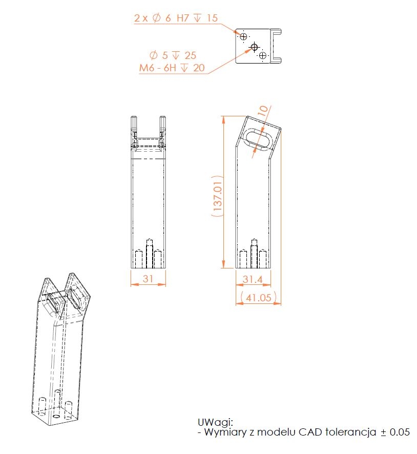

Witajcie,
Założyłem tutaj konto, żeby się Was doradzić o wycenę wykonania takiej kostki jak w załączniku. Materiał po stronie dostawcy. Czy cena w granicach 130 złotych za sztukę przy zamówieniu powyżej 150 sztuk wchodzi w ogóle w grę ?
Każda kostka jest inna, wyglądają wszystkie podobnie, ale różnią się kątami i wysokościami. Taka sama jest tylko grubość (wymiar 31mm)
Materiał PA6/PA13
Nie traktujcie tego proszę jako rozesłanie zapytania ofertowego, ale zastanawiam się nad kupnem maszyny, bo zżerają mnie ceny obróbki "u kogoś"
Z promieni jestem gotowy zrezygnować :)
Dziękuję za infoObrazek

Przy 150 sztukach różnych nie ma szans.

Stary numer. Zawsze wypycha się te roboty, do których nie ma się technologii albo maszyn i płacze się dlaczego k... tak drogo - ale z drugiej strony jest pytanie, że jak się oddaje takie proste, to czym dysponujecie? Do tej kostki nie potrzebne 3 osie - zwykła frezarka konwencjonalna obleci ale jeśli cały czas są zmiany wymiarów, to i z oprzyrządowaniem nie nadążysz. A jeśli bym przez miesiąc nie zrobił 150 takich jednakowych, to chyba ręce bym sobie musiał uciąć:-)

Ja Ci nie powiem jaka cena, bo się nie znam na cenach. Ale dla ew. oferodawców musisz jeszcze napisać, w jakiej temperaturze mają być te wymiary. Bo po zmianie o ~15C wymiar przestanie mieścić się w tolerancji, nawet jeśli wytwórca zrobi z dokładnością 1 mikrona, w co wątpię :razz:
