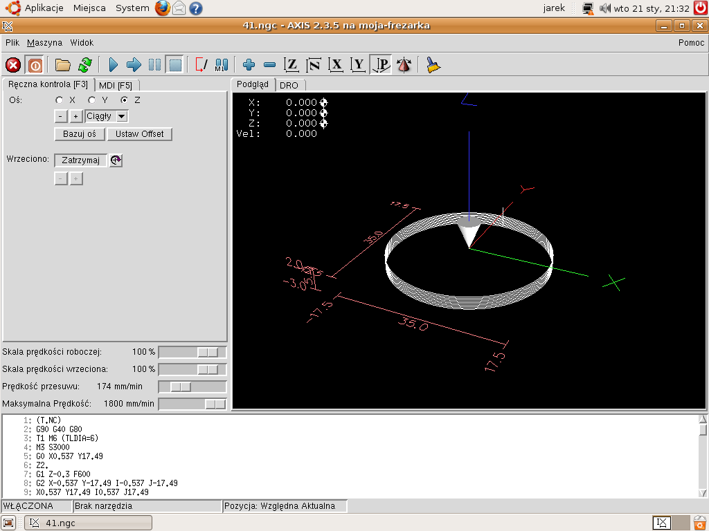

Frezarka o konstrukcji stal-alum(śruby kulowe 16x5) oprogramowanie Emc2. Po narysowaniu okręgu którego oś jest na zerze podaniu tego rysunku do generatora SimplyCam podaniu gkodu do Emc2 następnie ustawiam oś wałka(w którym mam wykonać dany krąg) czujnikiem zeruje oś X Y Z i po wyfrezowaniu okazuje się że frezarka robi mi ten okrag w osi Y 0.5 mm z osi nie zależnie czy to zarys okręgu zewnętrzny czy wewnętrzny.
Nie wiem w czym problem i gdzie go szukać.

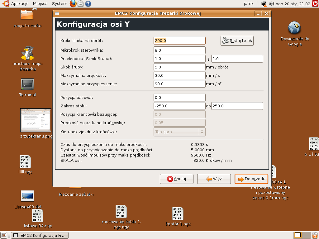

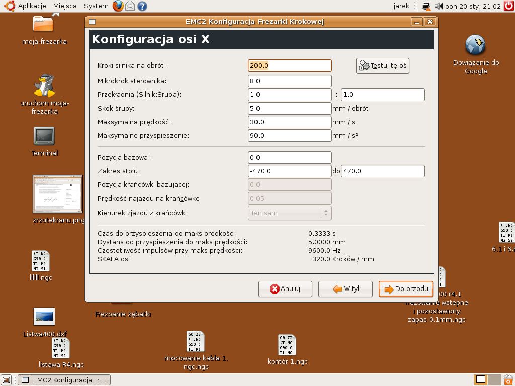

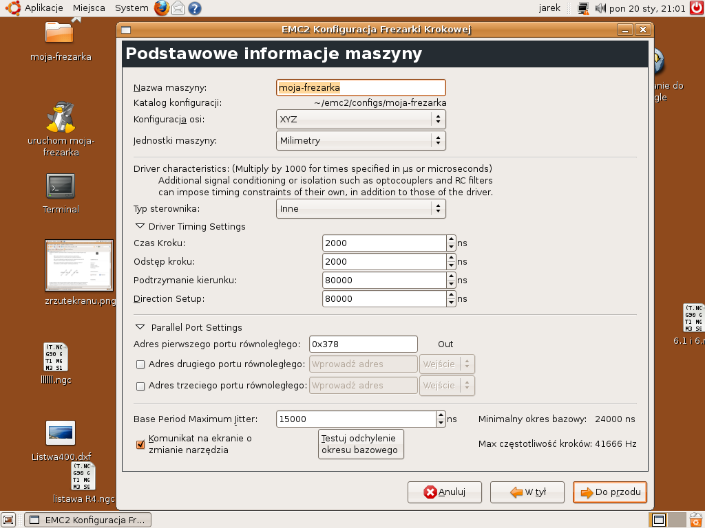

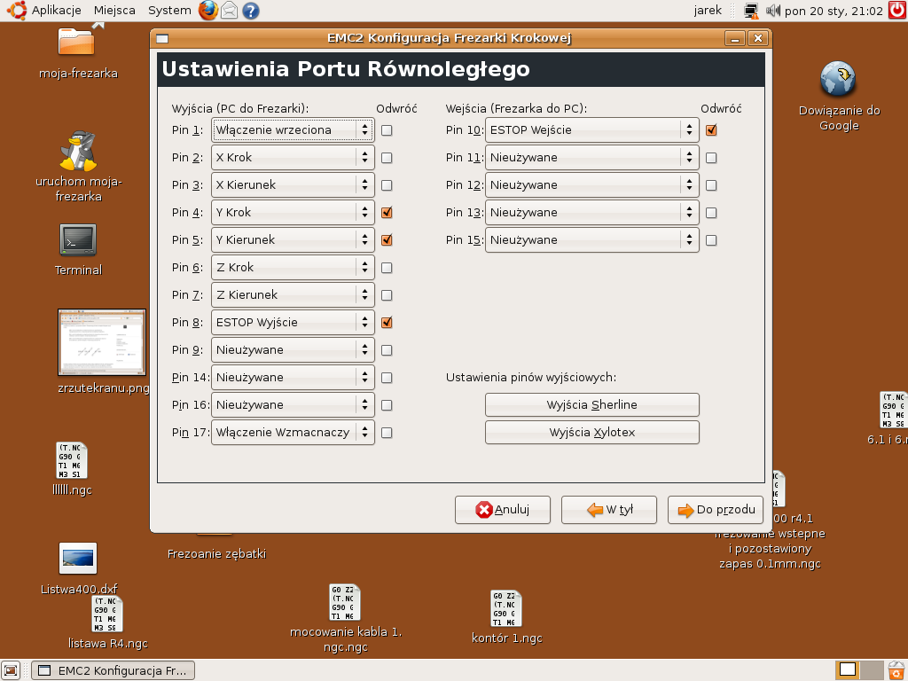

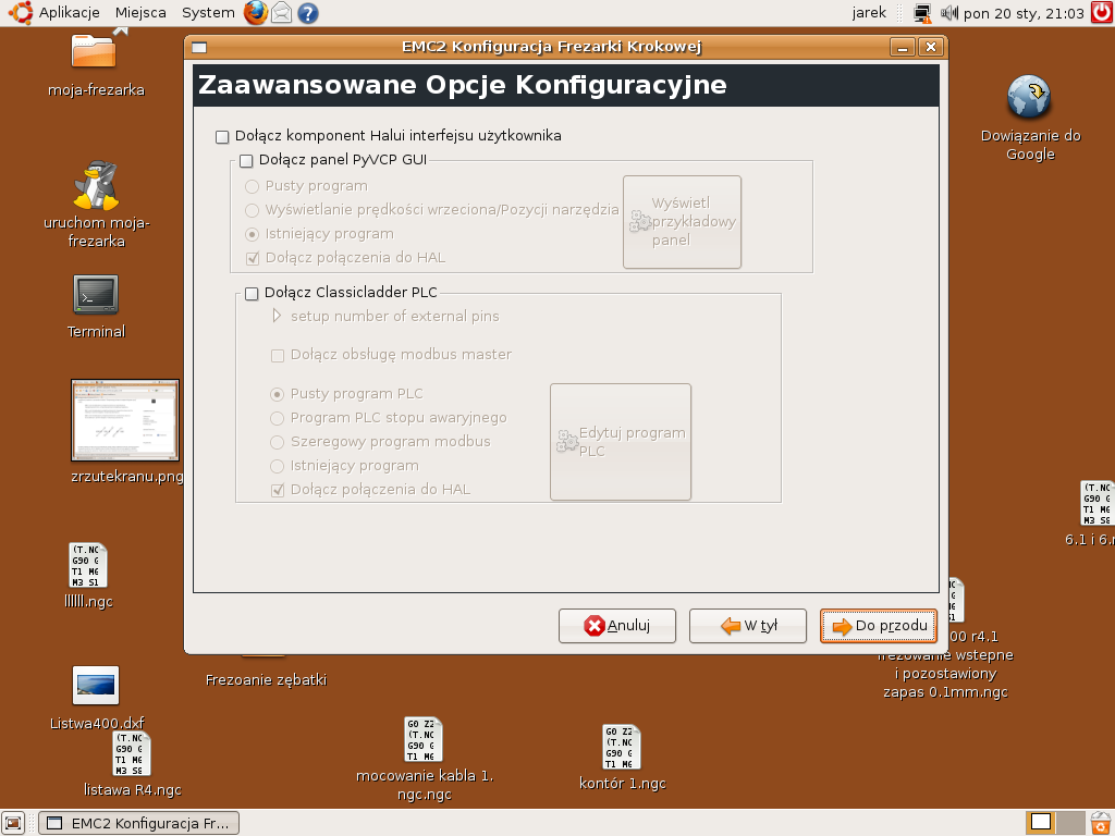

Post napisał: jarcys » 20 sty 2014, 21:36
Sterowniki 2M542 4.2A podłączone bipolarnie-równolegle do silników 60H86-3008B 4.2A
Prąd mam ustawiony 3.76A
Krok 1600
Atutaj podaje konfiguracje
ObrazekObrazek

Post napisał: Raven » 21 sty 2014, 08:22
Problemu szukał bym w ustawieniach sterownika lub sterowniku silnika a nie LinuxCNC, chociaż zastanawia konfiguracja sygnałów.
Spróbuj zamienić na sterowniku silników krokowych wejścia X z Y oraz wyjścia X z Y.
Jeżeli problem pojawi się na osi X to problemem jest sterownik silników krokowych, jeżeli pozostanie na osi Y to problemem jest sterowanie, lub napęd osi.

Post napisał: jarcys » 21 sty 2014, 20:21
Po zmianie sterowników osi Y i X jest to samo czyli sterowniki są dobre nawet przeprowadziłem kalibracje osi Y X na listwie wzorcowej 200mm + czujnik i na tej osi Y 0.253mm różnicy a na osi X 0.03mm ustawiłem to w konfiguracji osi X Y zmieniając stopniowo skok sruby tak by uzyskać wymiar danej listwy wzorcowej 200mm i po tym wyfrezowałem nowy okrąg dalej jest to samo.

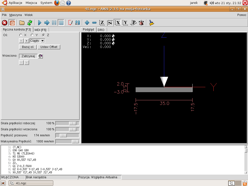

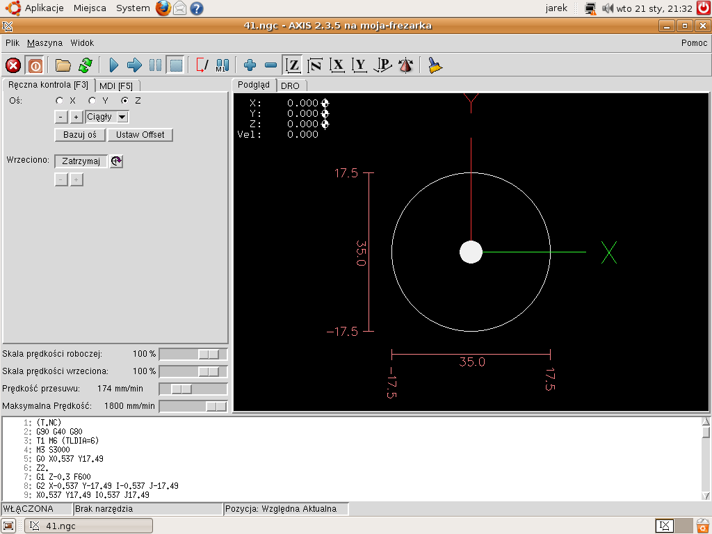

Posty: 17349
Post napisał: kamar » 21 sty 2014, 20:52
Pokaz zrzut ekranu z tym okręgiem.
jarcys
Posty w temacie: 12
Posty: 273
Rejestracja: 28 sty 2010, 20:11
Lokalizacja: 50.290 N 21.430 E
Post napisał: jarcys » 21 sty 2014, 21:41
Zrzut ekranu okręgu
ObrazekObrazekObrazek
