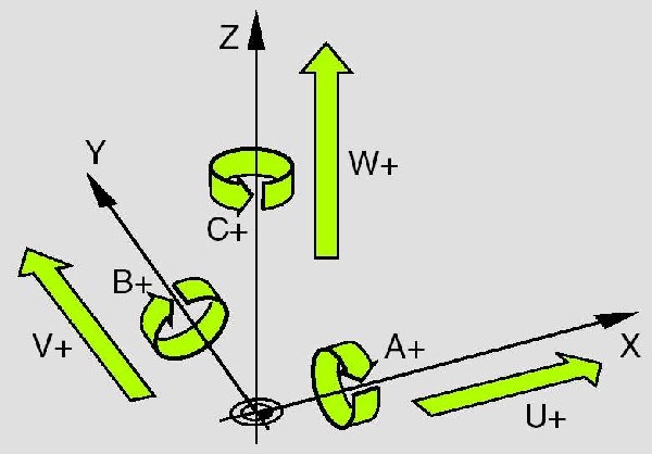

bujaka84 pisze:Czesc wszystkim, ktos mi moze wyjasnic w jakim celu stosuje sie tokarki sterowane w 3 osiach?? Rozumiem ze caly support z glowica i narzedziem przy toczeniu porusza sie w kierunkach wzdluznym i poprzecznym ale po co wprowadza sie dodatkową oś Z ??
os Z jest osia glowna (wzdluzna) tokarki. os X jest osia pionowa (poprzeczna), do tego dochodzi os C wrzeciona, os Y czesto potrzebna do wiercenia otworow poza osia lub frezowania, w zaleznosci od producenta inne osie maja rozne oznaczenia, sa jeszcze np ZB to os wzdluzna przeciwwrzeciona, C3-os wrzeciona przechwytujacego, XB-os poprzeczna przechwytu, B-uchyl glowicy rewolwerowej i mozna by wymienic jeszcze pare osi.

Draco pisze:os Z jest osia glowna (wzdluzna) tokarki. os X jest osia pionowa (poprzeczna), do tego dochodzi os C wrzeciona, os Y czesto potrzebna do wiercenia otworow poza osia lub frezowania, w zaleznosci od producenta inne osie maja rozne oznaczenia, sa jeszcze np ZB to os wzdluzna przeciwwrzeciona, C3-os wrzeciona przechwytujacego, XB-os poprzeczna przechwytu, B-uchyl glowicy rewolwerowej i mozna by wymienic jeszcze pare osi.
Tak zgadza się... tylko, że te osie i jak on się nazywają ZA ZB ZC etc.
zależy głównie od producentów i układu tokarki
Tak dla uściślenia podstawowy układ współrzędnych w maszynach
