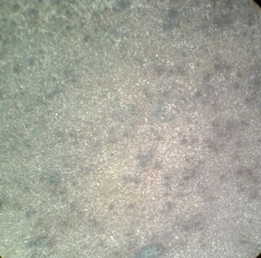

Witam, mam pewien problem, mianowicie muszę opisać próbkę przedstawioną na zdjęciu, a nie mogę sobie z tym poradzić. Jest to stal 41 Cr4 po odpuszczaniu w temp 1050stopni i hartowaniu 500 stopni. Może mi ktoś pomóc w określeniu struktury?

Hartowanie 1050 i odpuszczanie 500 ( napisalas na odwrot ).
Struktura jest albo martenzytyczna ( jesli szybko bylo chlodzone ),
Albo martenzytyczno-bainityczna ( w jakiej proporcji to zalezec bedzie od tego w czym to bylo chlodzone a wiec predkosci chlodzenia ), jak masz gdzies dobra ksiazke to mozesz porownac z innymi fotografiami i wykonac edukowany strzal w ciemno
albo ferrytyczno perlityczna ( z fotografii ktora pokazalas sadze ze albo pierwsza albo druga ... Ale malo widac szczegolow ).
tutaj masz najlepszy artykul o tej stali z wykresem ( pierwszy rysunek na stronie ) odnosnie struktur i odpowiednich predkosci chlodzenia ( takie male Vt i predkosc podana w stopniach na sekunde )
http://www.metalravne.com/selector/steels/vc140.html
