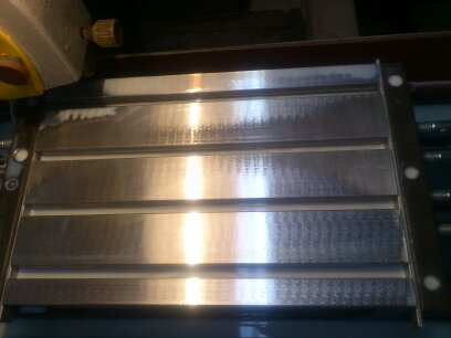

Stół teowy o wymiarach 300x200x30 mm.
- Rowki teowe 10 mm na śruby M8.
- Rowki w odstępach 50 mm
- Aluminium PA13.
- Szlifoweny obustronnie g/d (szlifierką do płaszczyzn).
Proszę o opinie: wymiary, własne pomysły, na co zwracać uwagę przy projektowaniu stołu do frezarki cnc

msauto pisze:Proszę o opinie: wymiary, własne pomysły, na co zwracać uwagę przy projektowaniu stołu do frezarki cnc
Wymiary - ja bym zrobił większe, aby mi do maszyny pasowało
Własne pomysły - żadnej awangardy tu się nie da zrobić
Na co zwrócić uwagę - no np.:
- na to aby nakrętka miała luz w pionie (zdaję się, jest odpowiednia norma która to ustala, jak kolega poszuka to stolik będzie znormalizowany i łatwiej będzie dokupić nakrętki)
-na grubość stołu, żeby miał odpowiednią nośność jeżeli nie ma pod nim solidnego podparcia
-na rozszerzalność termiczną jeżeli stolik jest z alu, a podstawa ze stali i maszyna jest poddawana zmianą temperatury
-szlifowane powierzchnie obustronnie to niewątpliwa zaleta
-na to jak go będziemy mocować do maszyny
Tyle przychodzi mi do głowy tak na szybko

Post napisał: msauto » 04 sty 2014, 15:06
To taki pierwszy prototyp.
Rowki teowe standard, oryginalna nakrętka teowa kupiona w sklepie śrub.
Mam zamiar teraz zrobić stół 400x300x25
kosztem 2 mm rowka teowego (materiał kosztuje).
Myślę że to minimum 25, będzie mniał wystarczającą sztywność.

msauto pisze:Mam zamiar teraz zrobić stół 400x300x25
Ja bym nie myślał tylko przeliczył co będę przykręcał i z jaką siłą. Potem czy taki stół o takich i takich wymiarach mi wystarczy.
Btw. ja do swojej jak projektowałem pod rowki teowe 10 czy tam 12'ki to grubość całkowita to było min. 45mm. Ostatecznie pozostałem na wersji tylko z otworami gwintowanymi. Stół ma gr 20mm a i tak MYŚLĘ że to za mało. Cóż, koszty... A! No i ten stół będzie przykręcany do konstrukcji jeżdżącej z blach stalowych o grubości 30mm :wink:

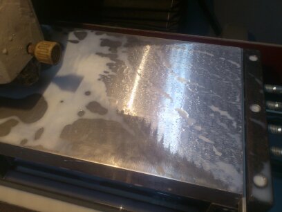

Post napisał: msauto » 21 sty 2014, 20:05
Dokładam foki jak wygląda płyta aluminium na szlifierce.
Nierówności dochodzą do 0,15 mm.
Czy warto do takiej powierzchni STOŁU dokręcać wózki prowadnicy?

Post napisał: grzes_rupinski1 » 22 sty 2014, 09:11
Czy ja dobrze widzę? Stół nie był planowany przed szlifowaniem więc i większe nierówności mogą być.
