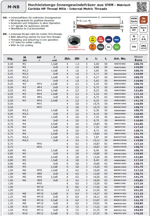

Frezy do gwintów niestety do najtańszych nie należą. To jest oferta z SPPW.

ktools
Posty: 13
Rejestracja: 13 gru 2013, 16:39
Lokalizacja: PL

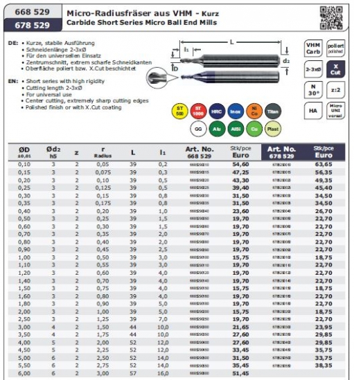

Post napisał: ktools » 02 sty 2014, 20:14
Jpeg, który zamieściłem wcześniej to oczywiście pomyłka. Tu jest właściwy:

A już chciałem odpisać "e nie jest tak źle, te 3 frezy mogę jeszcze przełknąć jakoś" ;)
ktools
Posty: 13
Lokalizacja: PL
Post napisał: ktools » 03 sty 2014, 09:44
Te frezy nie są jednak dedykowane do aluminium, co nie znaczy, że nie mogą być oczywiście zastosowane. Z ofertą na frezy do gwintów dedykowane specjalnie do Al albo AlSi jest raczej krucho, szczególnie od M2 do M4. Od M5 idzie coś znaleźć.
