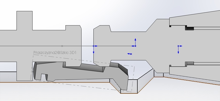

od kilku dni męczę się nad symulacją w solidworksie 2012.
Projektuję elektrowrzeciono w związku z tym tematem . Problem polega na tym, że nie mogę zrobić symulacji tak, aby szpilka pchająca szczęki chwytaka rozwarła je, a oprawka swobodnie wyjechała. Bez tego nie wiem czy chwytak jest prawidłowo zaprojektowany. Jakby ktoś mógłby mi pomóc byłbym bardzo wdzięczny. Poniżej rysunek z czym się zmagam, a w załączniku pliki sldprt i igs.
Jak to powiązać, albo jak ustawić parametry symulacji? Dodam, że kontakt już ustawiałem, tak samo jak grawitacje, czy badanie ruchu... nie mam siły do tego...

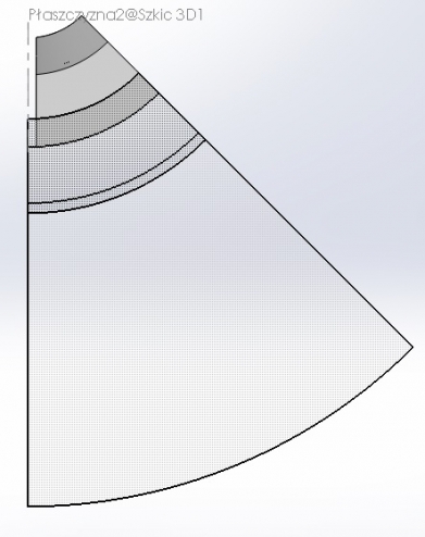

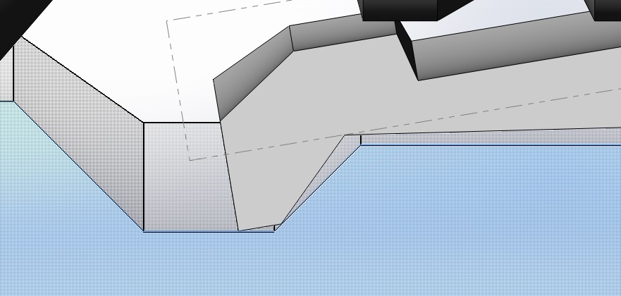

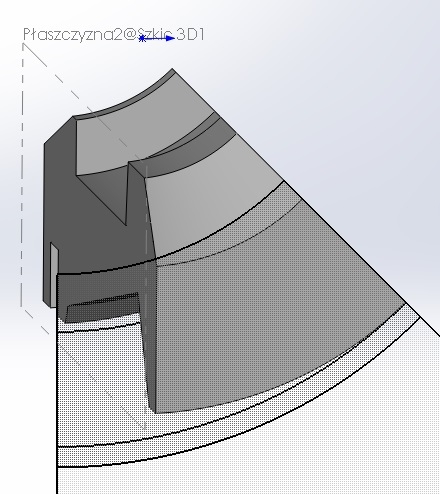

na SW nie znam się zbyt dobrze ale spróbowałem zrobić coś takiego.
Wykonałem 1/8 wału (obrót o 45 stopni) oraz szczęki.
Dodałem wiązanie (wspólne) dla osi obrotu wału oraz punktu obrotu szczęki (punkt musi być ustawiony tak aby symulował dociskanie sprężynki do szczęki).
Dodałem wiązanie (równoległe) dla powierzchni ustawionych pod kątem 45 stopni na zdjęciu.

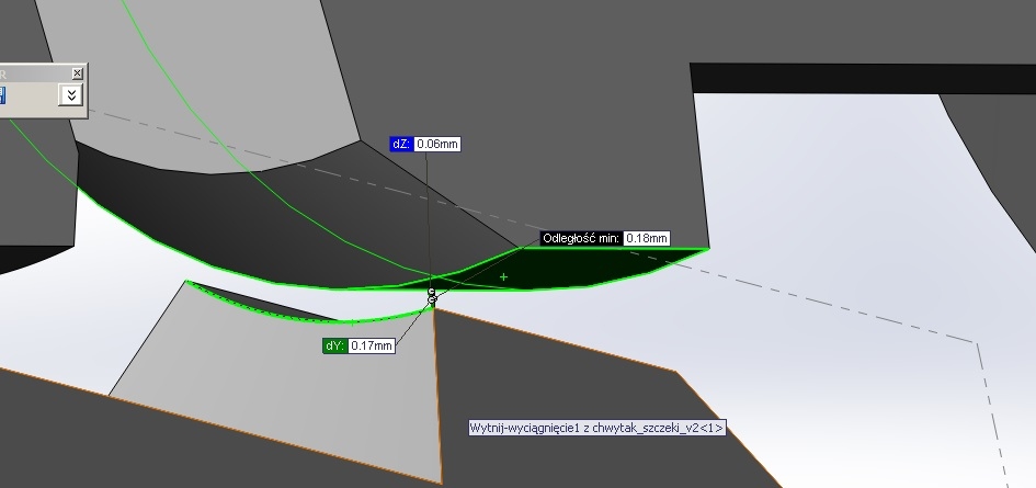

Teraz mogę symulować ruch poruszając szczęką tak aby elementy nie stykały się ze sobą.
Tym sposobem widzę że pomiędzy szczęką a grzybkiem jest ok 0,2 mm luzu.
Jest to tylko poglądowy sposób, może do czegoś się przyda.

Post napisał: dragon44 » 01 sty 2014, 23:25
Co prawda konstrukcja szczęk uległa zmianie i punkt podparcia podczas obrotu się zmienił, ale dzięki uwagom kolegi (wyznaczenie punktu obrotu w przekroju pojedynczej szczęki) jestem na prostej i jak się uda to dzisiaj skończę wstępny projekt. Może pełnego badania ruchu jeszcze nie zrobię, ale to i tak duży krok do przodu.
Dzięki wielkie!
