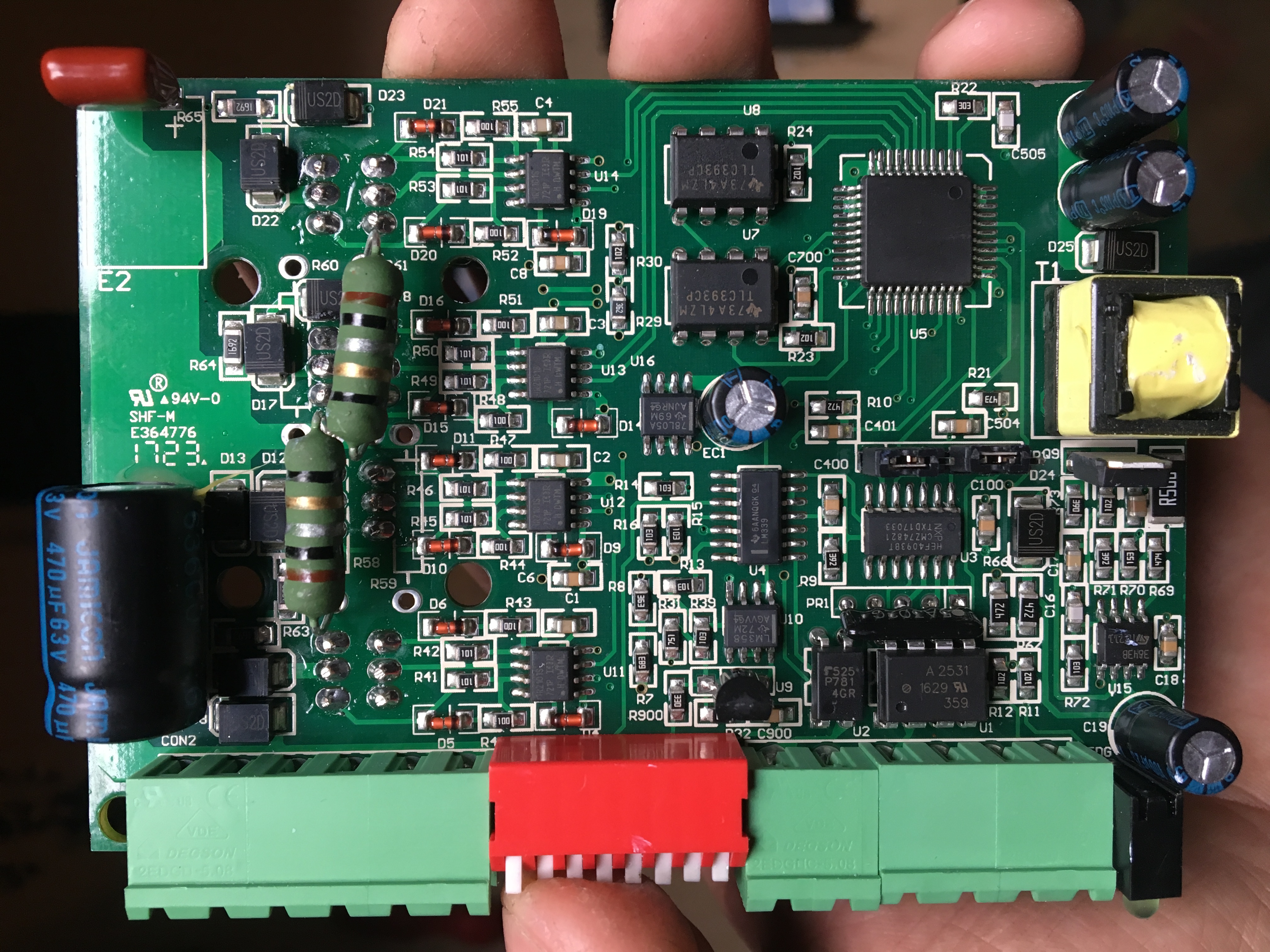

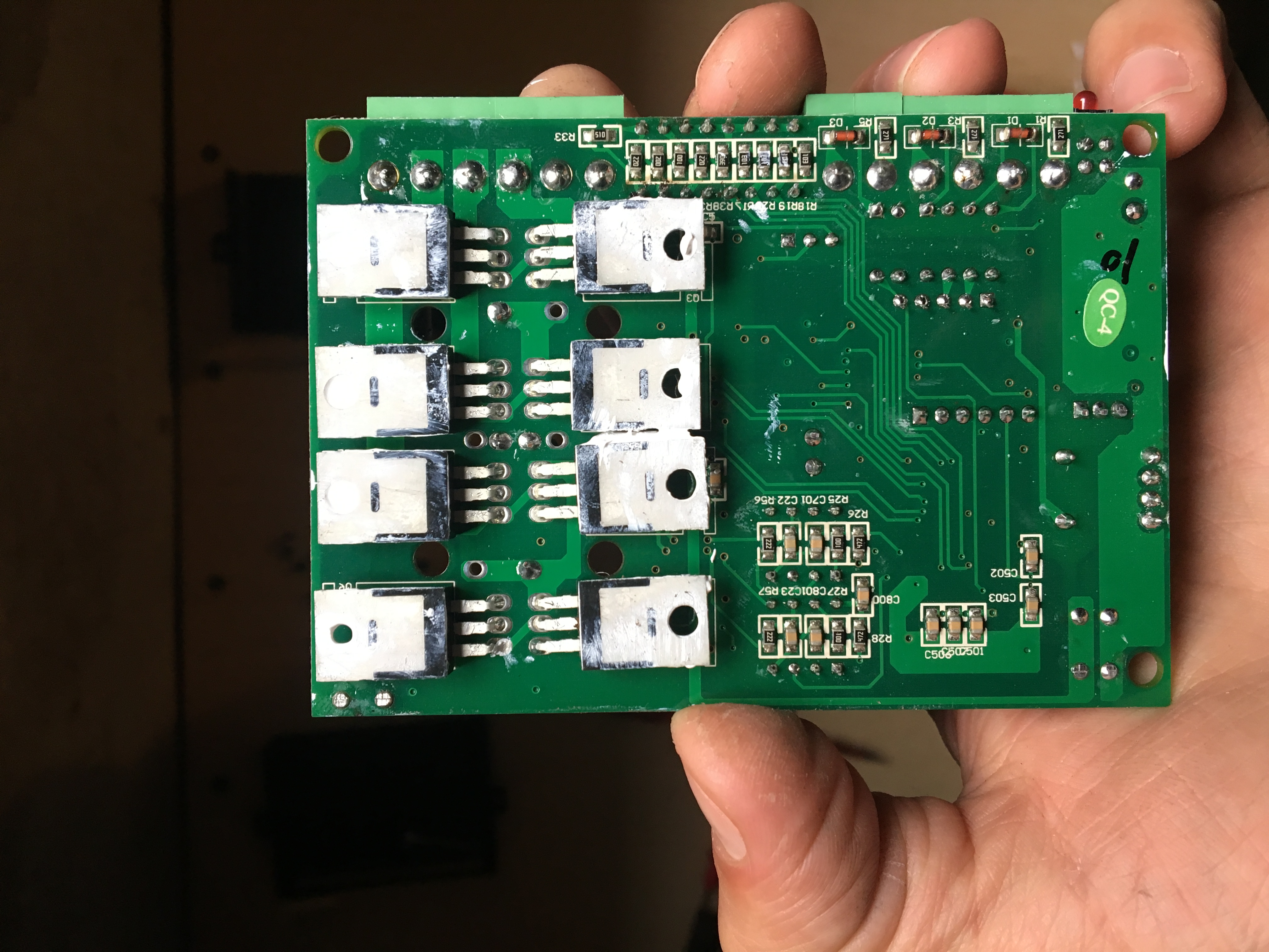

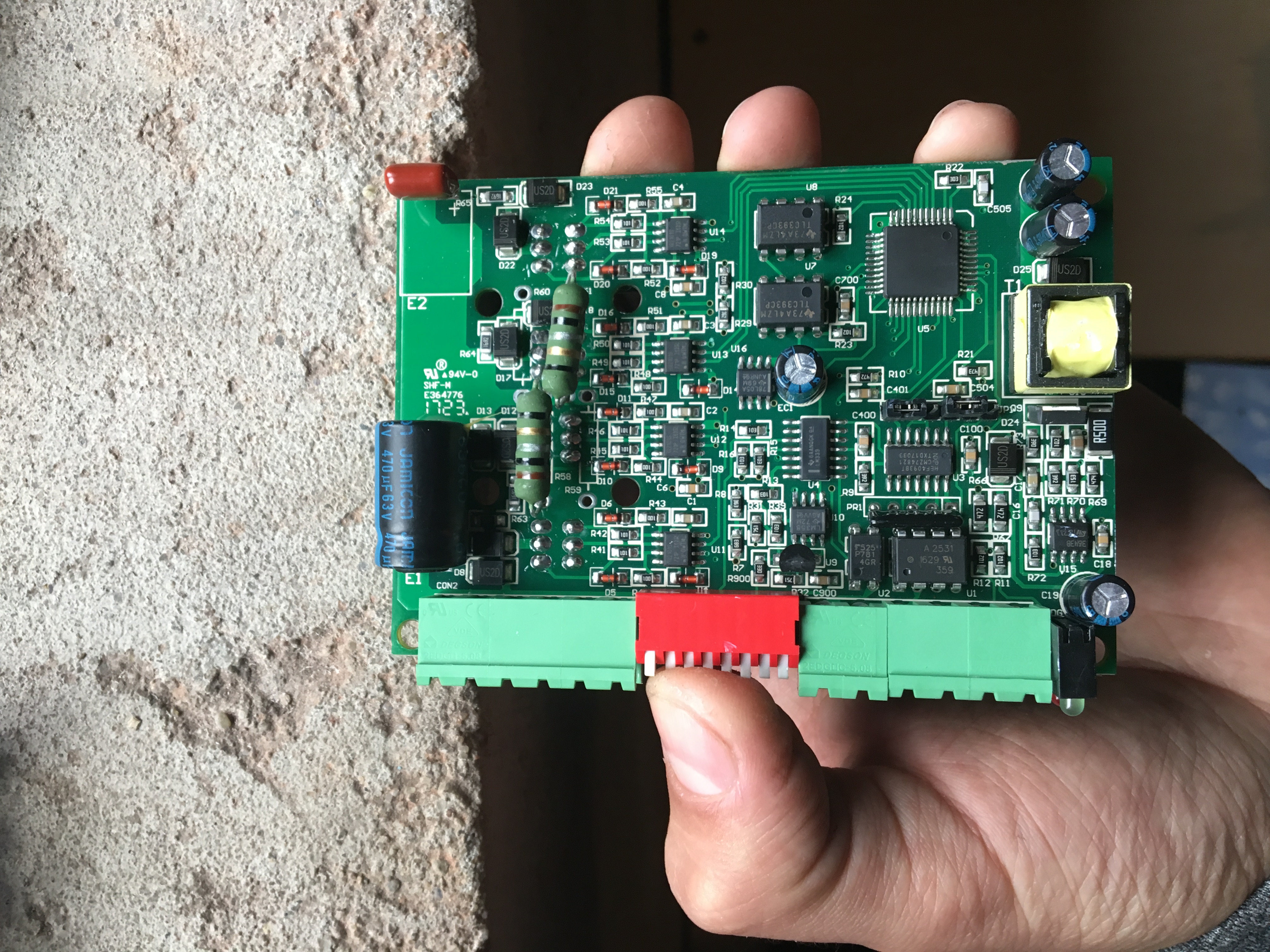

Witam, mam uszkodzone dwa z trzech sterowników jak w temacie. Nie są na gwarancji. Na jednym i drugim silnik totalnie wariuje, praktycznie nie kręci sie ale skacze w lewo w prawo wyje. Co w nich najcześciej pada ? Jak go pomierzyć zeby go sprawdzić ? Mierzyłem opory na wyjściu na silnik i opory na zasilaniu i były podobne jak w tym jednym co mi działa. A o to filmik z czasu gdzie jeszcze chwile jechały a pózniej zaczynały wyć. Teraz to non stop jak nacisnę „jedź” zachowują sie tak jak na filmie. Dodam tez ze czerwona dioda sie nie zapala.

To nie sterowniki są uszkodzone, masz tzw. źle zestrojone ustawienia programu sterującego do silników, jaki podział kroku był ustawiony na sterownikach ?.

Na każdej osi mam tw same ustawienia dla silników. Podmienialem każdy i na jednym tylko działa. A podział kiedy działały był chyba 4 albo 8. Teraz jak kąbinowalem to juz nawet na 2 zrobiłem podział. Co jeszcze mógłbym sprawdzić ? Drugie pytanie: czy ktoś z kolegów zna nazwę tego układu na którym oparty jest ten sterownik, bo na nim nic nie jest napisane.
