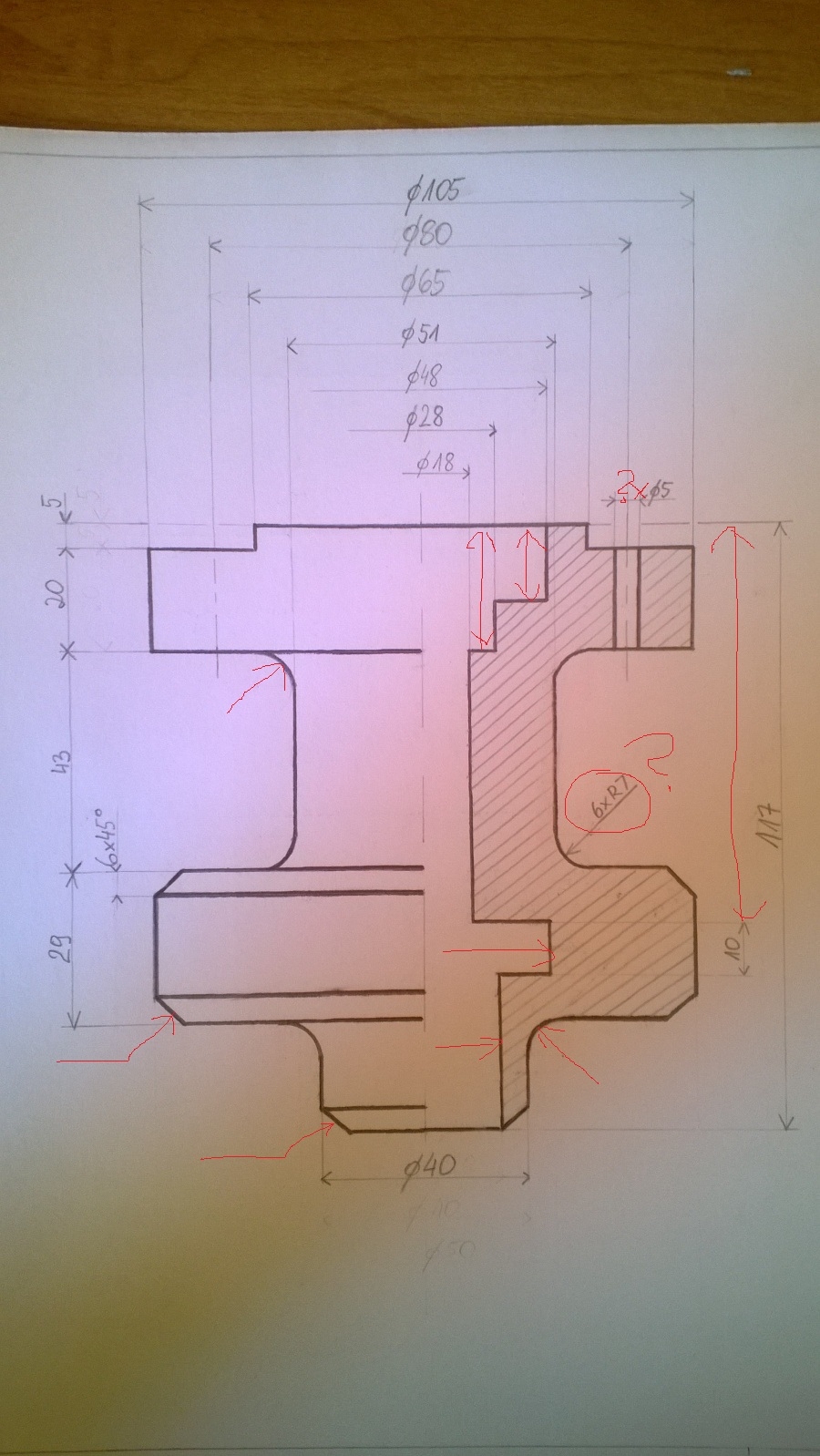

Cześć,
mógłby ktoś rzucić okiem czy jest to poprawnie zwymiarowane ?
Oczywiście nagrodzę "pomógł" ;)

Post napisał: dudis69 » 18 gru 2013, 14:12
Najpierw popraw rysunek :wink:

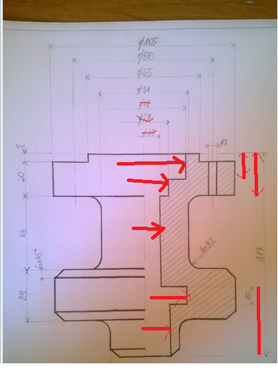

Post napisał: synumk » 18 gru 2013, 14:19
Ja bym dał takie jeszcze wymiary.

Post napisał: WZÓR » 18 gru 2013, 14:37
synumk pisze:Ja bym dał takie jeszcze wymiary.
.... ślepy jesteś? :roll:
p.s.
Patrz: rys. wyżej.

Post napisał: jessie88 » 18 gru 2013, 14:43
jakbym dał wymiar zaznaczony na czerwono to byłby zamknięty łańcuch wymiarowy z prawej strony, 2x fi5 jest oczywiste bo jest to przedmiot symetryczny, więc chyba wystarczy samo fi5.
tak jest dobrze ?

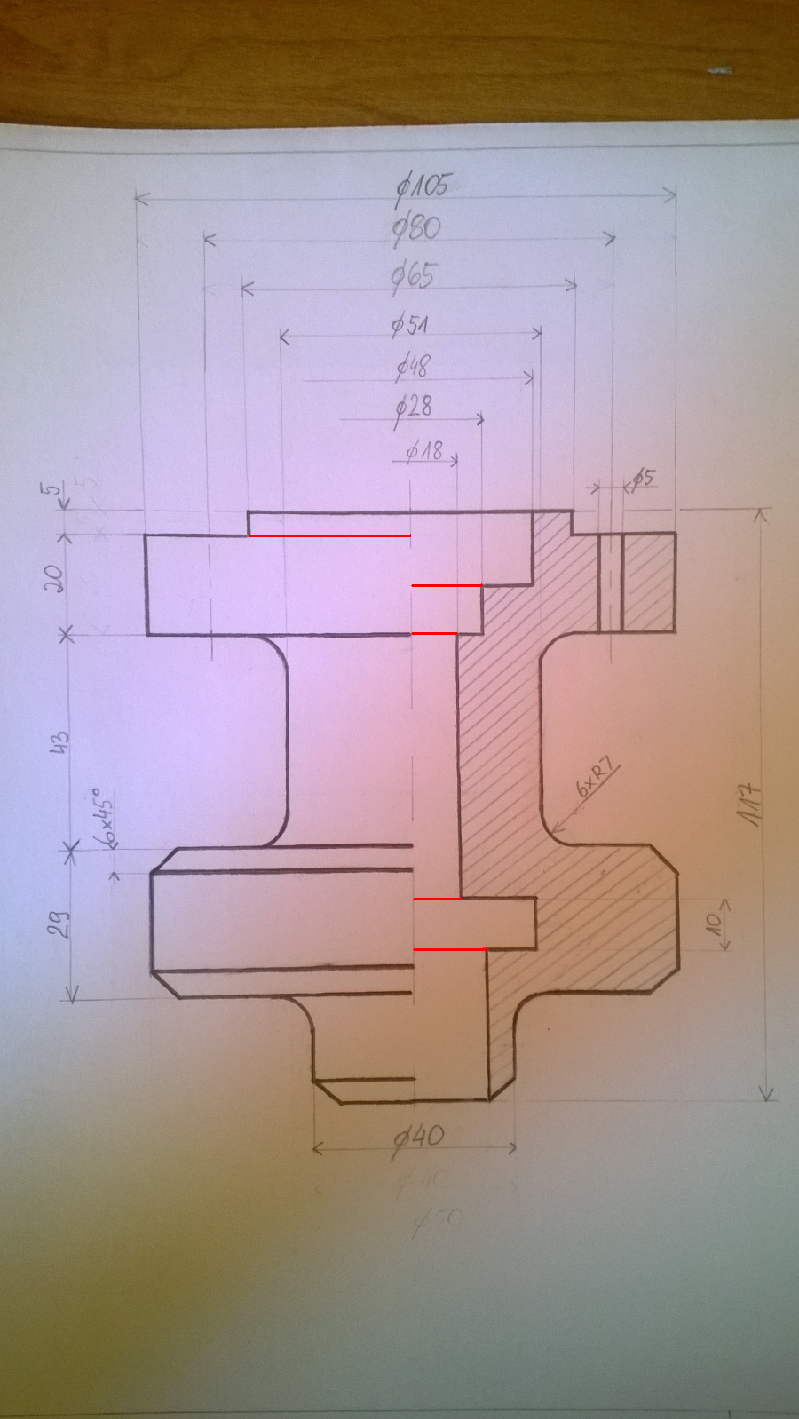

Post napisał: synumk » 18 gru 2013, 14:53
Jak dodasz wymiar 29 i czerwony to będzie zamknięty, musisz jeden zostawić Ty wybierasz który jest ważniejszy. To nie jest dwa tylko ?, a ile jest otworów to by pasowało podać pomimo że jest symetria.

Post napisał: _barti_ » 18 gru 2013, 15:03
Te średnice niektóre można narysować na przedmiocie- zwłaszcza wewnętrzne. Nas uczono, że nie max 5 wymiarów może być nad sobą (chyba, że nie ma wyjścia, a tutaj jest). Ten wymiar na czerwono na ostatnim rysunku kompletnie bez sensowny. Za to na dole 29 za którym jest wytoczenie 10. Zapisał bym jako 39 i dociągnął do końca wytoczenia.
[ Dodano: 2013-12-18, 15:17 ]
to co inni już poprawili zostawiłem.
jeszcze to fi 80. pomiędzy otworami. nie lepiej z jednej strony podać odległość osi otworu od krawędzi przedmiotu ?
