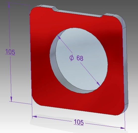

Witam!
Szukam głowiczki żeby splanować powierzchnię (czerwony kolor) o 2,5mm.
Głowiczka musi nadawać się do TM1-P Haas ( parametry maszyny Smax=6000obr, moc wrzeciona=5.6 kW).
Wydajność jest ważna ale zdaje sobie sprawę że z TM-1 nie poszaleje! Jaką moge mieć max. srednice narzędzia i posuw żeby ta maszyna bezpiecznie i stabilnie pracowała?
Materiał 1.1731 (16MnCr5)
Czy możecie coś polecić? (myślę że planowanie w dwóch przejściach 1,5mm i 1mm) .

Ha :twisted:
Dostałem głowicę do testów fi25 na 2 płytki SECO na max.ap 1.5mm, u mnie pełną szerokością idzie przy tych parametrach:
S4000 4000mm/min ap.0.75mm obciążenie 120%
Przy ap 1-1,5mm już prawie stawała :mrgreen:
pozdrawiam

Post napisał: ryby007 » 18 gru 2013, 10:17
Tylko że ta głowica to high feed:)
Do planowania używam fi 50mm na 4 płytki pod kątem 45 stopni na płytki sekt 1204 z alledrogo:) s 150m/min fz 0,15mm.

Post napisał: malpa500000 » 18 gru 2013, 10:22
proponuje ci 50mm mitsubishi na 4 plytki spoko klasa i gladko idzie

Post napisał: rokopl » 18 gru 2013, 11:15
kolego ryby007
płytki sekt 1204 (cena 15,98/szt.) a jaka głowica-firma?
Parametry Vc 150m/min fz 0,15mm
kolego malpa500000
50mm mitsubishi na 4 plytki - poproszę konkretny model-nazwę na glowice i plytki
Parametry Vc fz ?
z góry dziekuje

Post napisał: ryby007 » 09 sty 2014, 20:00
Głowica od cncprofi(made in china) jednak płytek od niego nie polecam, ja używam płytki z LAMINA dużo lepsze.
