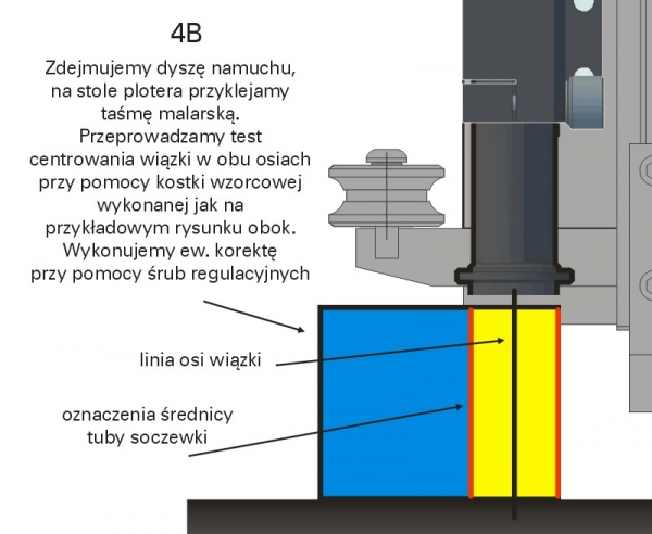

Ok znalazłem w miarę problem i go rozwiązałem mam tylko problem z ustawieniem ostatniego lustra tak żeby z soczewki mi wychodziło tym małym otworem jakieś sugestie bo ciężko rozpoznać czy wychodzi cała wiązka czy jakiś procent blokuje wylot :( proszę jeszcze o tą podpowiedz.

Post napisał: triera » 16 gru 2013, 22:38
Też miałem ten problem.
Wiązka "jakoś" wychodziła i "jakoś" paliła,
ale ewidentnie to nie było to.
Okazało się, że następowało odbicie wewnątrz głowicy...
ślad był taki sierpowaty.
Załączam fragment z mojej instrukcji regulacji wiązki.
Zastosowałem kostkę z narysowanymi liniami:
zaznaczona średnica tuby głowicy tnącej i oś wiązki.
Na stole pod głowicą naklejona taśma malarska.
Kilka strzałów, ruchów pokrętłami uchwytu lustra
i powinno być gotowe.
