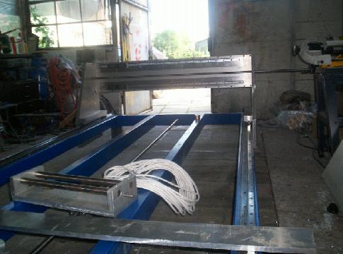

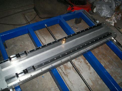

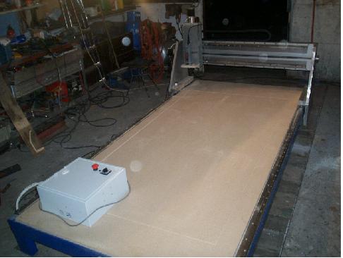

wyjatkowo zakładam watek z prawie gotową maszynką,. kwestia tylko przefrezowania pola roboczego. Co do parametrów - na tej obrotowej nakretce udało mi sie uzyskać predkośc 1800 mm/min bez wycia silnika, predkośc poprzecznej osi 2700, na zetkę dałem 1200, ten silnik chodzi normalnie a już myślalem że będą cyrki ( ciezko chodził jak go miałem w rękach).
załączam fotkie :D

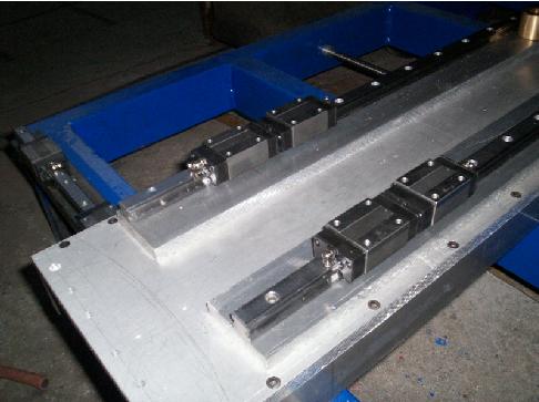

Post napisał: arizon » 20 cze 2007, 00:20
Ciekawa maszynka duuuże pole pracy:)
Jakie kolega prowadnice zastosował jeśli można wiedzieć?
I jakie założenia odnośnie dokładności a jakie wyszły w praktyce

Post napisał: bartuss1 » 20 cze 2007, 08:27
a moze nakręce dzisiaj w wolnej chwili,
co do dokładnosci - tak jak zakładałem do 0,2 - puszczam maszyne np w osi xy po przekątnej 1000x2000 i z powrotem do zera i potem daje home i praktycznie błąd wychodzi 0,2 w podłuznej i 0,1 w poprzecznej :D
pofrezuje jeszcze jakieś kółka ...
prowadnice BRH z wózkami typu B.
